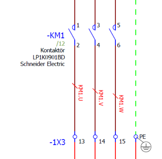

Arkadaşlar,

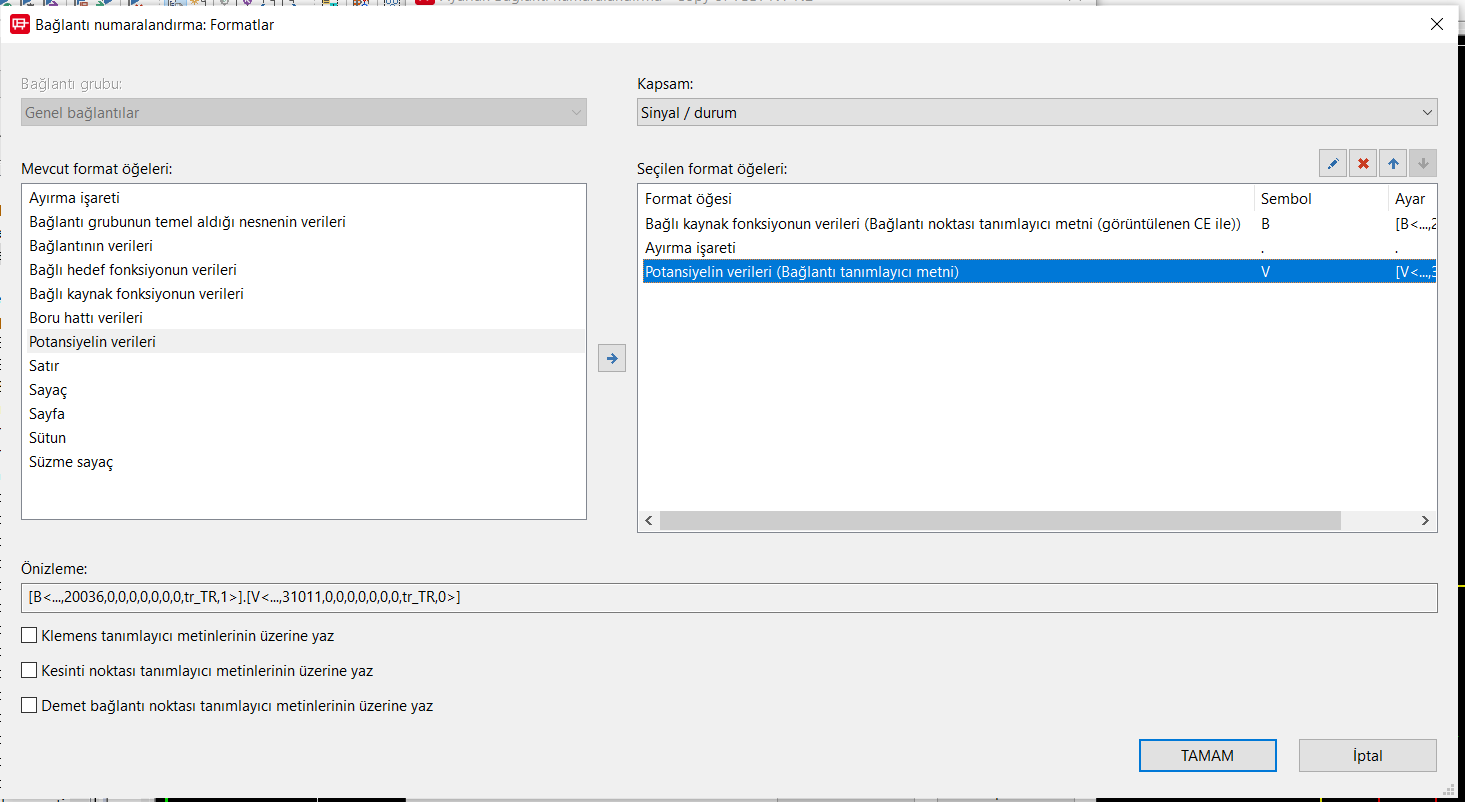

Aşağıdaki şekilde Eplan P8 de kablo numaralandırmasını otomatik şekilde yapa bilmek için hangi ayarları yapmak gerekmekte. Bilen arkadaşımız bulunuyor mu?
Merhaba,
Tam olarak bağlantıları nasıl adlandırmak istiyorsunuz. Biraz daha açıklayabilir misiniz.
Resimdeki gibi adlandırma birden çok şekilde yapılabilir. Ancak önemli olan belirlenecek otomatik adlandırmanın tüm projeye uyum sağlaması.
Örnek olarak; "KM1" kısmı bağlantının kaynak veya hedefindeki Cihaz Etiketinden(CE) alınabilir. ".(nokta)" ayırma işareti olarak eklenebilir. "U" ise bağlantının potansiyelinden getirilebilir(Tabi bunun için önceden bağlantının potansiyelini herhangi bir noktadan potansiyel tanımlama noktası veya potansiyel bağlantı noktası ile tanımlamak gerekir).
Bu işlemlerin hepsini ve daha fazlasını "Proje verileri-> Bağlantılar -> Numaralandırma -> Adlandır" ile yapabilirisiniz.

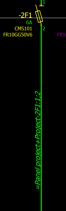

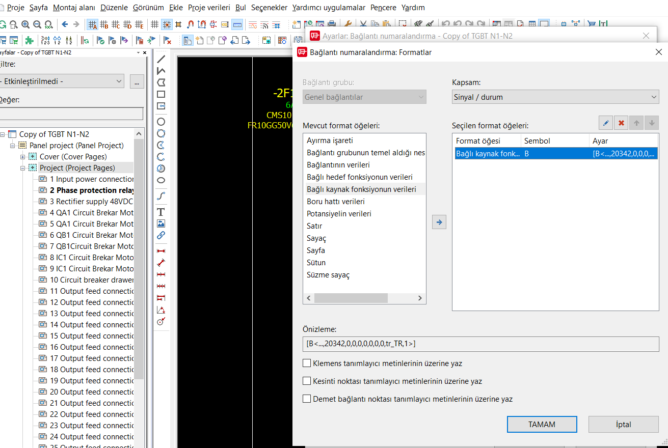

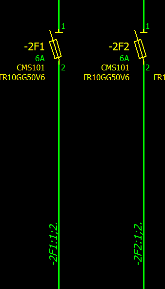

Merhaba Ensarkirli,
Numaralandırma ayarlarını aşağıdaki ekilde yaptığımda.
Sonuç olarak aağıdaki ekran alıntısındaki gibi numaralandırma yapmakta.
-2F1:2; olarak numaralandırmanın yapılmasını istemekteyim. .Eplan fazladan 1 numarasınıda(-2F1 sigortasının giri numarası) bunu engellemek için nasıl bir ayar yapmam gerekmekte. Yardımcı ola bilirseniz memnun olurum.

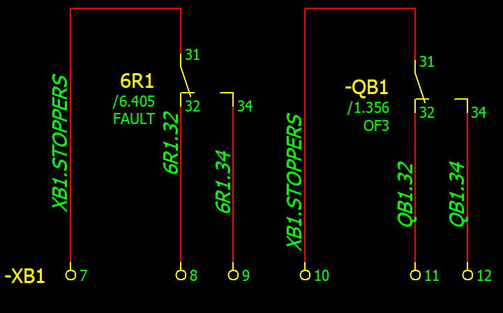

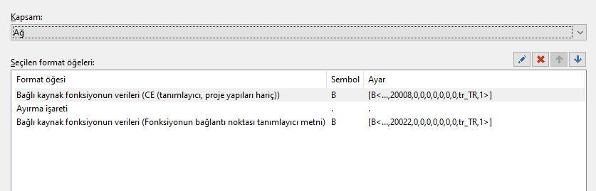

Teşekkürler. Vermiş olduğunuz ayarları uyguladığımda istediğim sonucu aldım. Fakat aşağıdaki görselde bulunan bir aksaklık oluştu. Bu sorunu nasıl çözebilirim.
6R1.31 yazması gereken kablo numarası yerine XB1.STOPPERS yazıyor. 6R1.31 yazması için nasıl bir ayar yapmam gerekmekte.
Burada, şu an yaşadığınız sıkıntıyı kast etmiştim aslında. Belirlenen otomatik numaralandırma formatının tüm projede doğru şekilde çalışması biraz daha zor bir işlem. Daha derin bir analiz yapmak gerekiyor.
Olabilecek çözümler; kaynağa ve hedefe dikkat ederek proje çizmek. Çok sayfalı bir proje çiziyorsanız bu yöntem de her yerde işlemeyebilir.
Alternatif olarak, benim tercihim birden çok numaralandırma kriteri belirlemek. Örnek olarak,
Baraya bağlanan bağlantılara bara ismi(L1,L2,L3... vb)
Potansiyele bağlı numaralandırma(+24Vdc, -24Vdc... vb)
PLC input ve outputlarına bağlanan bağlantılara PLC adresi
Geri kalan bağlantıları da sizin yukarıda belirttiğiniz gibi bağlı olduğu cihaza göre otomatik adlandırma veya sıfırdan başlayarak numara verdirme olabilir.
Not: Sizin durumla ilgili bir çözüm de bağlantının bağlı olduğu cihaz isimlerine göre otomatik adlandırma olabilir. Örneğin tanımlama harfi R, QB... olan cihazlara bağlı bağlantılara, bu cihazların isimlerini ve bağlı oldukları uç isimlerini ver gibi.
Bağlantı numaralandırma bence Eplan'nın neredeyse en karmaşık ama en güzel özelliklerinden biri. Yazdıklarım biraz kafa karıştırıcı olmuş olabilir ama yalnız projenin belirli kısımlarına bakarak tüm projeyi kapsayacak bir özel otomatik numaralandırma formatı oluşturma çok zor maalesef.

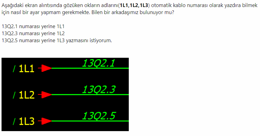

Merhaba Ensarkirli,
Aşağıdaki konu hakkında yardımcı olabilirmisiniz?
