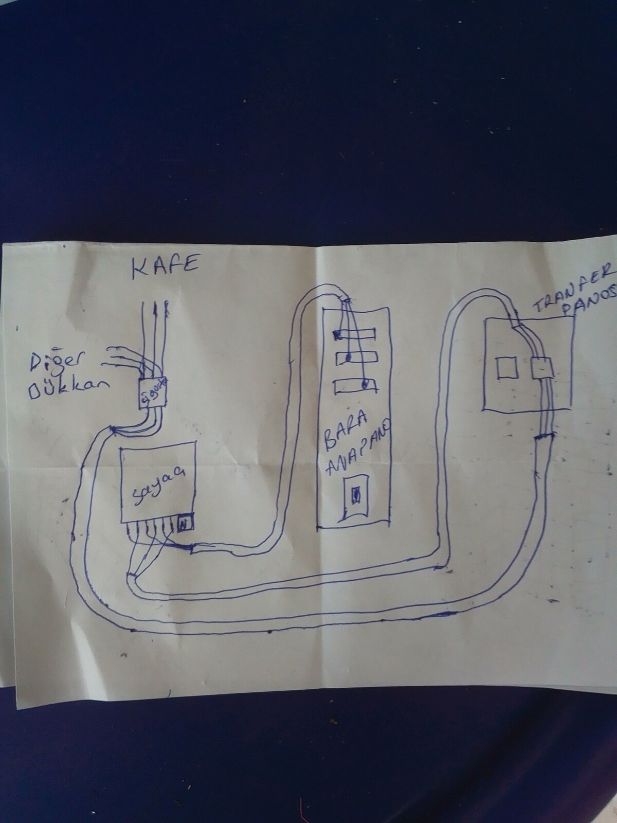

Enerjisanın usulsüz kullanım cezası
29 Ağu 2022
2
52
Teknik servis elemanı olarak çalıştığım firmanın aynı pasajda altlı üstlü iki adet cafesi var.İki firmanın isimleri ve abonelikleri farklı iki firmanın da tadilatları yapıldı. Üstteki cafenin mutfağı alttaki cafeye alındı.Alttaki cafede monofaze sayaç var aydınlatmalar bu sayactan mutfaktaki firitöz,tost vs içinde üst kattan trifaze sayactan 380 volt enerji çekip mutfağı besledim. Beslemesinide saçtan ciktiktan sonra sigortadan bağladım.Enerjisanin kaçak ekipleri sahada tam bir inceleme yapmadan kaçak elektrik bağlanmış deyip usulsüz kullanım cezası olarak 200000 lira kesmişler.Gerekce olarak ta başka bir işletmeye elektrik veremezsiniz demişler sayactan geçen elektriği vermek suçmu ve faturaları düzenli ödeniyor itirazda bulunmamız durumunda nasıl bir yol haritası cizmemiz gerekir yardımlarınız için şimdiden teşekkür ederim iyi çalışmalar dilerim.Saha projesinde aşağıdaki gibidir.

İki firmanın isimleri ve abonelikleri farklı,sayaçları farklı (biri monofaze diğeri trifaze).Monofaze sayacı olan kafenin mutfağına üst kattaki kafenin trifaze olan sayaçtan bağlantı yaparsan usulsüz kullanım yapmış olursun.Aynı gibi düşünsende resmiyette iki farklı aboneler.Başvuru yapıp ikisinide monofaze veya trifazeye çevirip tesisatlarını ayrı yaparsan sorun kalmaz.
