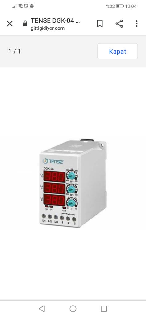

Bir fabrikadaki panoların içindeki klimalar büyük güçlerle çalışıyor ve arada elektrik dalgalanması oluyor anlık 360 350 v geliyor ve o anda klima ve birçok elektronik elemanlar zarar görüyor devre yanıyor bunun çözümü için ne yapmak lazımdır mesela gelen akım düştüğü an o klimanın direk kapanması lazım onun için fikri olan varsa yardımcı olursa çok memnun olurum.
Analog bi şekilde çözüm mümkünmüdür?
Gerilim kontrol röleleri var, istediğin voltaj aralığını ayarlıyorsun o voltajın altına düşerse devreye kesiyor.
Aşırı gerilim koruma rölesi kullanabilirsiniz.
