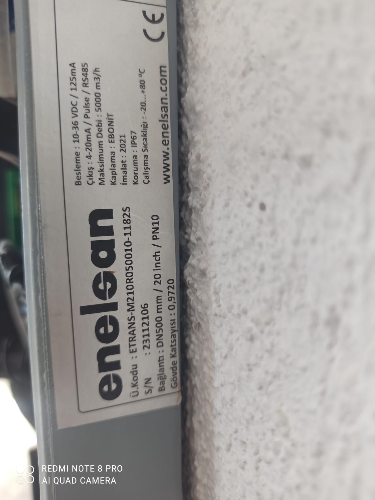

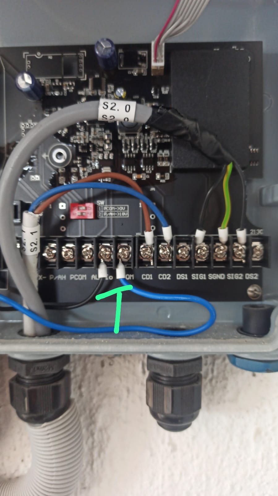

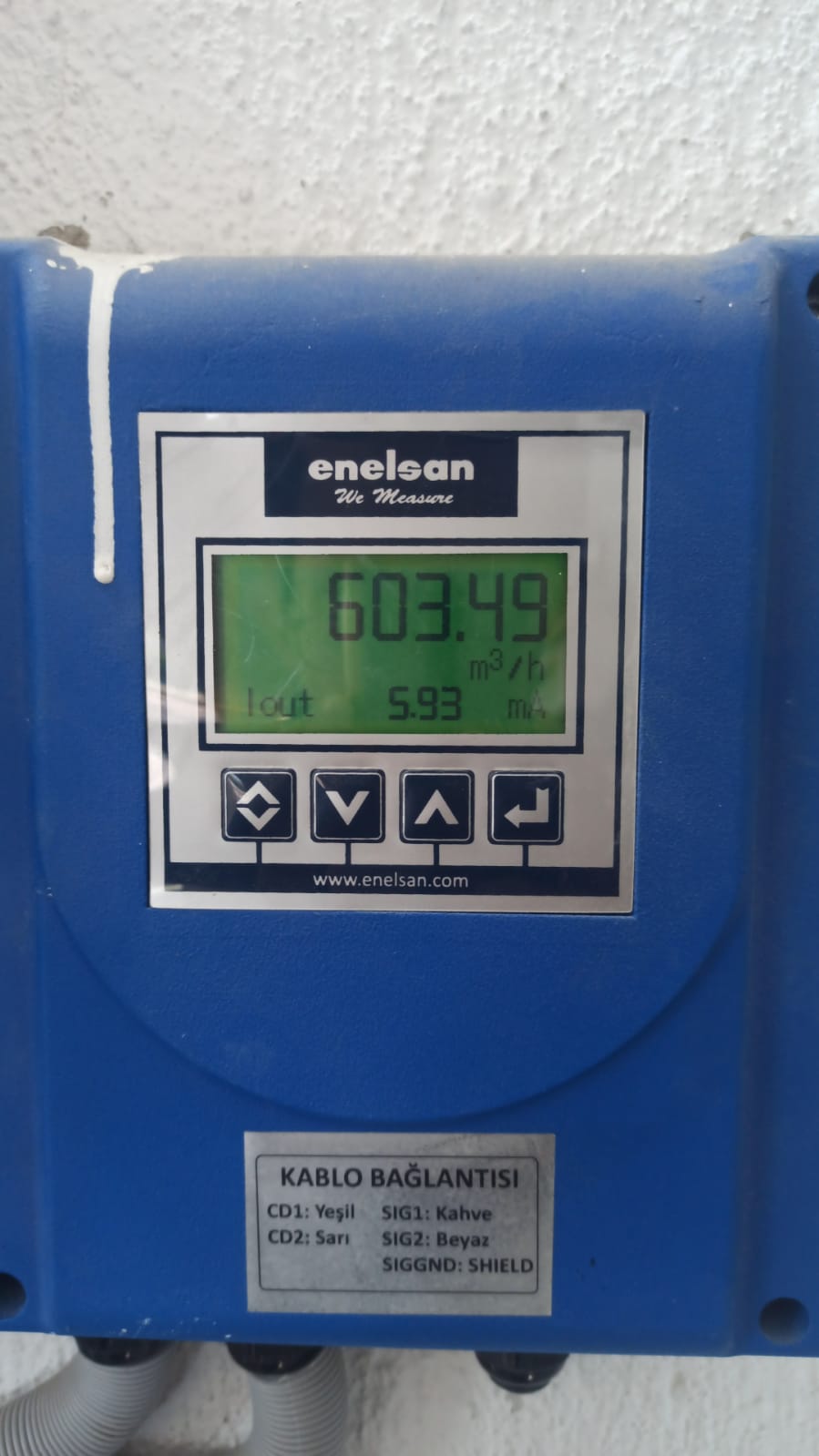

Etiketli debimetre var.
Ekranında akım çıkışı alabiliyorum. Io Icom (akım çıkışı klemensi)ni ölçtüğümde akım çıkışı alamıyorum. Yardımcı olursanız sevinirim
