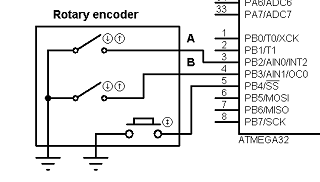

Arkadaşlar öncelikle merhaba bir sorum olacaktı bu resimlerde görünen motor var elimde. 6 adet kablo çıkıyor şimdi ben bunu bir potansiyometre misali kullanmak istiyorum. Oyun için simülasyon seti yapıyorum. Döndüğü kadar oyunda da direksiyon dönecek şimdi benim bunun çıkışlarını nasıl bağlayacağım hakkında bir fikrim yok. Yardımcı olabilir misiniz ?

Elinizde motor ve tahminen motor hız sensörü var.Ekte mavi ve siyah noktalar bu sensörün besleme voltajı uçları olmalı.siyah +5v mavi 0 volt.Sarı ve kırmızı noktalar ise çıkış sinyali. kırmızı (-) sarı (+) olabilir.

Mause ile olmuyor maalesef. Aslında oyunda normal mausunun lazer kısmıda işe yarıyor fakat bu seferde h vites kullanmmamıza imkan tanımıyor. arduino ve çok turlu pot ile bir sistem yaptım fakat onda ise pot dan kaynaklanan direksiyonda bir titreme oluyor titreye titreye dönüyor.
Aslında Size bir sorum daha olacak o yapılan sisteme bir adam şöyle bir çözüm bulmuş ama videodan birşey anlamadım şu resime göre potansiyometrelerin ayaklarına bağladığı şeyler sayesinde pot daha kararlı hareket ediyor sizce bu işe yarar mı yada bunun mantığı ne? eğer bu olursa işim çok daha kolay olacak.

Bağladıkları şey tahminim 100 nf değerinde kondansatör.Buradaki etkisi ise su; bacaklar arasında değişen direnç değerine göre kondansatörce depolanan enerji doğru orantılı olarak boşalır.depolanan enerji çok küçük miktarda olduğundan bu deşarj süresini çok kısa ve fark edemezsiniz.ama potun ayar esnasındaki tepki süresini etkiler ve daha hassas sizin tabirinizle kararlı bir tepki hissi yaratır.
Özetle bunu pc lerdeki mouse hassasiyet ayarındaki mantık gibi düşünebilirsiniz.

Rotary encoder (maus tekerindeki zımbırtı) aynı mantıkta aynı işi yapmakta ama vidyodaki motorda redüktör yer alıp 1 turu değişik devirlere çıkardığından işe yarıyorsa bilemem.
