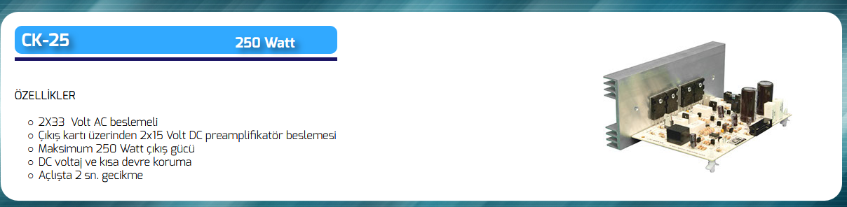

Bu çıkış kartını kullanarak bu mixeri çalışır hale getirebilir miyiz?Mixerin trafosunda 35 volt çıkış var.Bu kartın girişi ise 33 voltmuş.Bir sıkıntı olur mu sizce?Kartın üzerinde 2x15 volt çıkış var.arızalı kartın üzerinde 12v 48v ve 2 tane 15 volt çıkış var.Mixerin 15 volt çıkışına elektrik verince ışıklar yanıyor.Bu mixerin 15 voltla çalıştığını gösterir herhalde.48 volt ise phantom power microfon girişi içindir.12 voltun nereyi çalıştırdığını anlayamadım.Elektrik verince herhangi bir tepki almadım.Bu kart işimi görür mü sizce?
Bu kartın bir de 38 volt girişli 350 wattlık modeli var.Hangisi daha uygundur?
Cihazın özelliklerinde Output: 15V DC48V yazıyor.Buradaki 15V çıkışın ac olduğunu mu gösterir?Yukardaki amfi kartını aldım ama onun 15 volt çıkışı dc görünüyor.15 Dc çıkışı 15 V AC'ye mi dönüştürmeliyiz?
