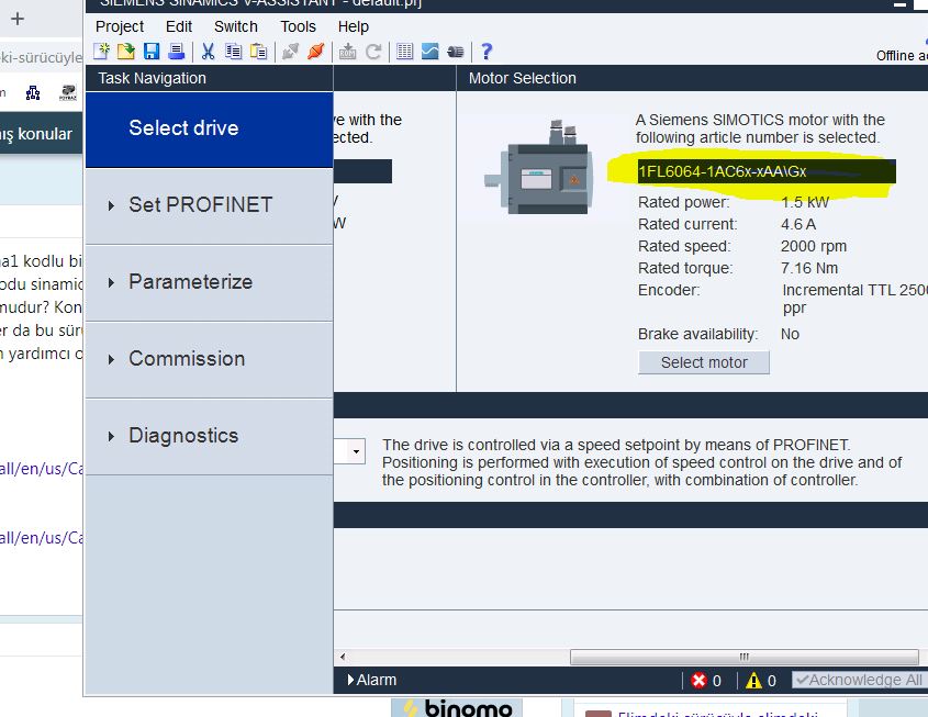

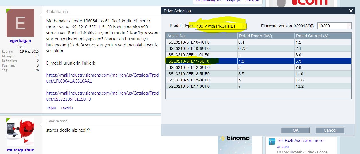

Merhabalar elimde 1fl6064-1ac61-0aa1 kodlu bir servo motor var ve 6SL3210-5FE11-5UF0 kodu sinamics v90 sürücü var. Bunlar birbiriyle uyumlu mudur? Konfigurasyonu starter üzerinden mi yapıcam? (starter da bu sürücüyü bulamadım) İlk defa servo sürüyorum yardımcı olabilirseniz sevinirim.

ekteki fotolara bakarsın
Çok teşekkürler :) Ben starter üzerinden süreceğimi düşünüyodum V-asistans diye bi programla sürmem gerekiyomuş sanırım. Bu programı ilk defa kullanıcam ve bu servoyla neler yapabilirim bilgin varsa biraz açıklama şansın var mı? Benim istediğim servoya 50mm 100mm git gibi komutlar vermek. Bu servo ve sürücüyle s7 1200 plc üzerinden mümkün müdür?
bu cihazla milimetre sürmekle birlikte anlık hız anlık tork anlık konum gibi bütün geri bildirimleri profinet haberleşme üzerinden alabilirsin. tiaportalda technology ağacından motion controle gel 10-12 tane blok seni bekliyor kullanılması uygulamaya göre.
