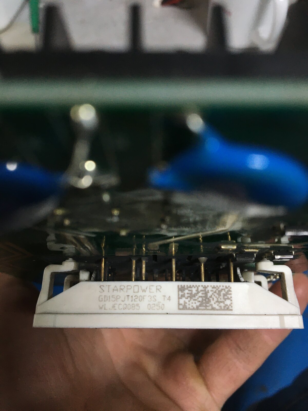

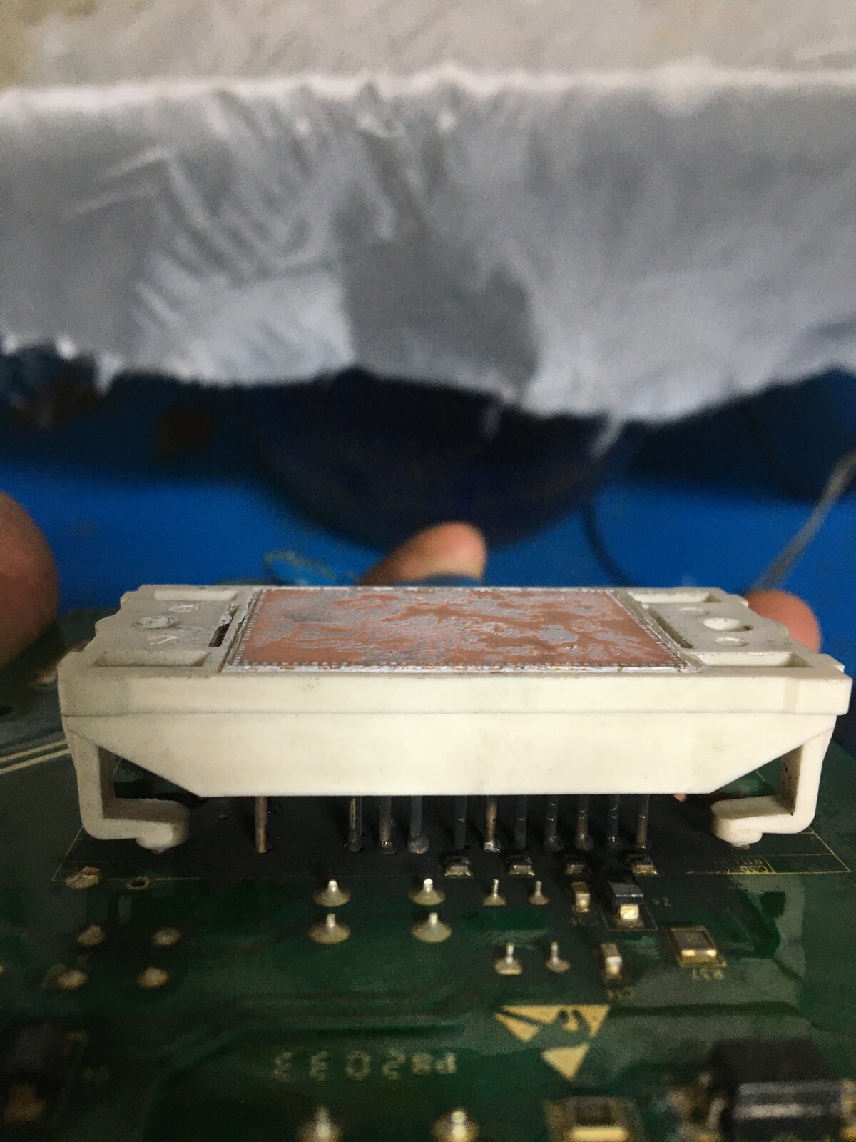

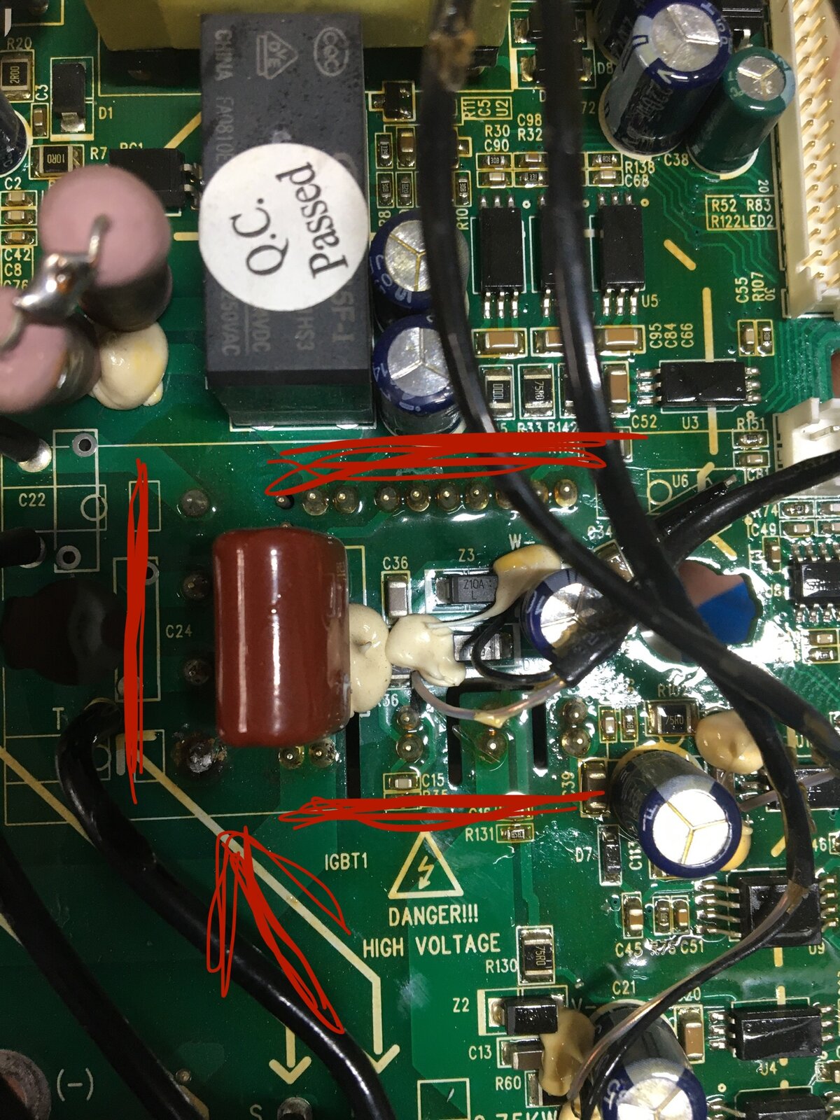

Gmt 3.7 kw sürücü patladı. Cihazı dağıttım ıgbt patlak gözüküyor. Kartın üzerinde mika gibi bir malzeme var ıgbt ölçemedim. Lehimle çıkarmaya çalıştım çıkaramadım. Nasıl yapabilirim ? Yardımcı olur musunuz ?
Teşekkürler.

İlk önce bütün lehimlere pasta sürmelisiniz bol miktarda . Ondan sonra lehimleri yeni lehim ilave ederek gevsetmelisiniz . Daha sonra lehim sökme pompası ile bütün lehimleri çekerek temizleyin . Daha sonra bir arkadaşınız önden malzemeyi şağa sola hafif esnetirken sizde arkadan bacakları ısıtmaya devam etmelisiniz . İlkel yolu budur . Moderni sıcak hava pompası.
takarken göm gitsin ama sökerken kirpi misali olmalısın, yani karıncayı öpeceksin, belini incitmeyeceksin ::)
yani bir kanal kopartman yetiyor. öğrenene kadar çok hurda kart temizledim.
Ölçüm yapamadığını yazmışsın. Sürücü onarımı yapan bir ustadan duymuştum. besleme girişi ve çıkışları diyot kademesinde ölçerek modül sağlamlığı hakkında net olmasada fikir verebiliyormuş. Modül datasheet bakarsan fikir verecektir. Giriş ve çıkışları muhtemelen direk bağlıdır. Bu yöntemi hiç denemediğimi de belirteyim.
Toshiba vfnc3 1,5kw sürücü de benzer bir modül var. Modül hem sürücünün beslemedeki köprü diyotu, hemde motor çıkışlarını anahtarlayan igbtleri barındırıyor. Üstelik modülü sökmek için herhangi bir lehimi sökmeye gerek yoktu. Karta lehimli olan pinler modülün içinde lehimli değildi. Yalnızca modülün kenarlarından kastırarak çekmen gerekiyor. Tabi ki aynı sistem olmayabilir. Modül arızalıysa denenebilir.
Kullandığınız havyanın gücü nedir bu tür kartlarda 50 watt aşağısı işi zorlaştırır karta zarar verme riskini arttırır.
Sökmeden önce IPM modülün fiyatını ve sürücünün
yeni fiyatını öğrenip karşılaştırın. Çok fark varsa
IPM modülünü değiştirebilirsiniz.
