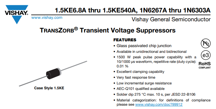

Evet, koruma amaçlı ters diyot bağlanır, ancak daha ziyade, Transzorb bağlanırdı
Kısa süreli, voltaj sıçramalarını önler ve çok yüksek akım geçebilir mesela 200A.
