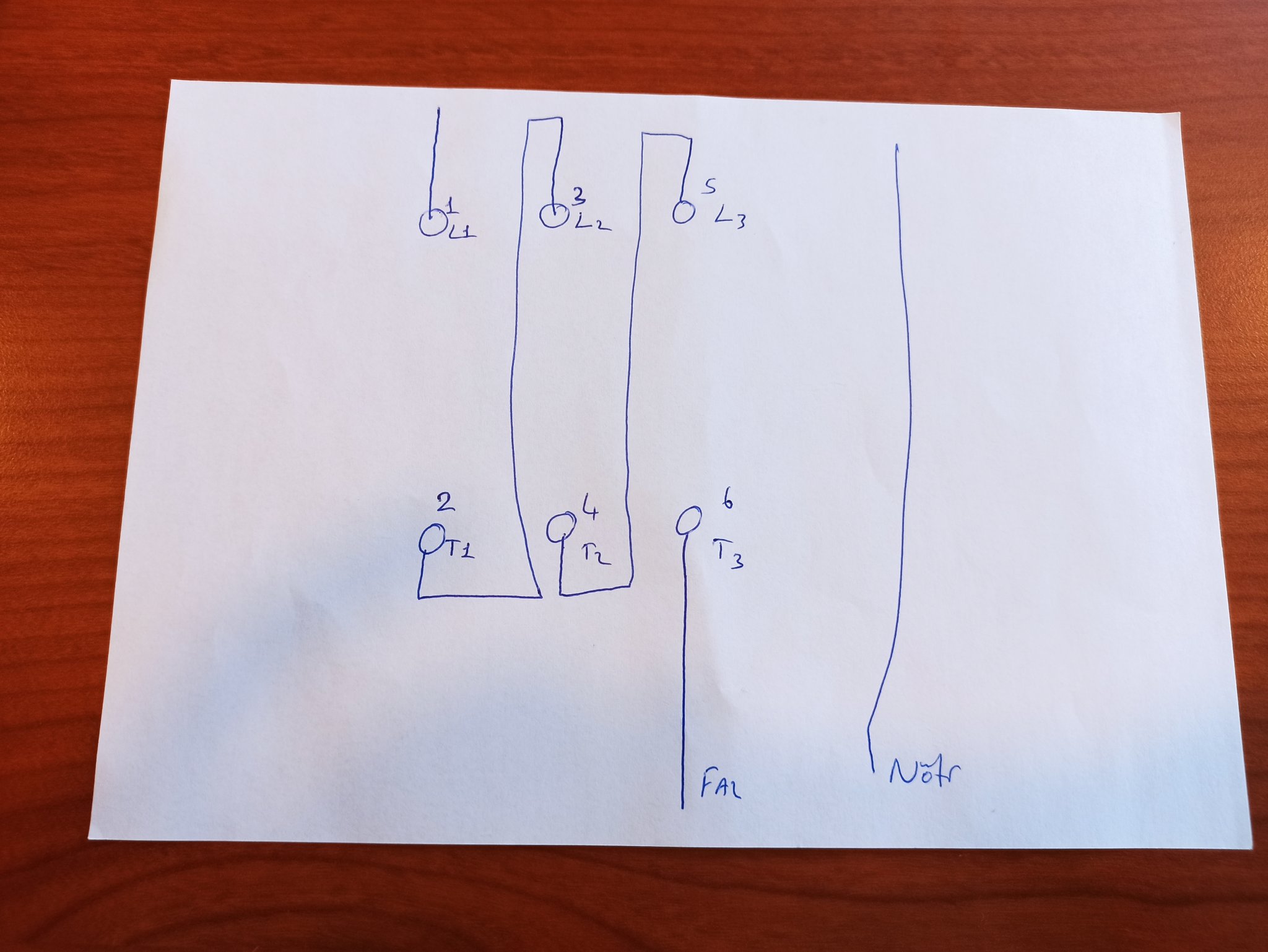

Merhabalar,
Elimde elektromekanik Motor Koruma Şalterini var. Bu normal de 3 faza giriş ve çıkış.
Bunu monofaze bir motor da kullanmak istediğim de doğru bağlantı nasıldır?
1. tek fazı girip diğer iki giriş açıkta mı bırakılmalı?
2. tek fazı girişten her üç girişe vererek mi?
3. motorun faz ve nötrünü motordan mı geçirerek?
Yardımlarınız için şimdiden teşekkür ederim.
İki ucu seri dolaştırıp,üçüncü uçtan nötrde gi-
rebilirsiniz,veya,fazı,3 kutuptan seri dolaştırıp
nötrü şaltere uğramadan geçirebilirsiniz.
Bu bağlantı şekillerinde en doğrusu
Seri dolaştırdan kastınız ek'te ki resimdeki gibi dimi?
Birde, sadece faz geçirmek veya faz ve nötr geçirmek arasında fark olur? Hangisi daha uygun sizce?
    270.8 KB · Görüntüleme: 54
Evet aynen böyle.Bu daha uygun olabilir.Nöt-
rün direk geçtiğinden emin olun.
