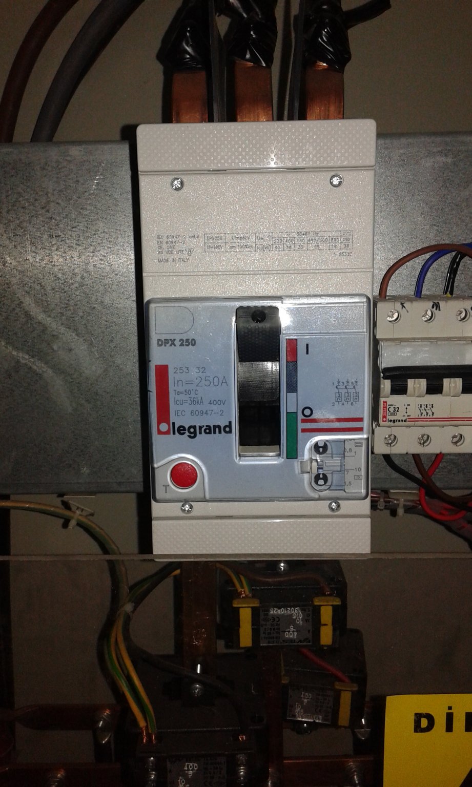

Çalışmakta olduğum 6 katlı şirket binasında son 1 ayda 2 adet klimanın kompresörü ve son olarakta dün bir klimanında anakartı arızalandı.
Bu arızaların sebepleri olarak aklıma takılan sorular ;
1)
Elektrik kesintisi olduğunda jeneratör 5 saniye gibi bi gecikmeyle devreye giriyor elektriği kesilen cihaza 5 sn sonra tekrar elektrik verildiği anda cihazda bi arıza yaşanabilirmi ? Yaşanırsa nası bi yol izlememiz gerekiyor.
2) Binaya gelen voltajda yaşanan voltaj dalgalanmaları cihazlara problem verirmi şayet problemin bu olduğuna emin olursam binanın ana şalterinin olduğu kısma voltaj regülatörü talep edeceğim. Bu konuda resimde eklediğim sigorta değerlerine göre ne özelliklerde ve güçte regülatör almam gerekiyor ?
Konuyla ilgili yardımlarınızı rica eder teşekkür ederim.
    232.6 KB · Görüntüleme: 24
Jeneratörün 5 sn sonra devreye girmesinin,o olaylarla ilgisi olmaz.Bina girişi için,uygun akımda
( 250 amp. ) bir kontaktör koyarak faz koruma düşünebilirsiniz.Voltajlarınızda,sürekli bir oyna-
ma yoksa,regülatöre gerek yoktur.
klimaya gelen kablolar ince yapılmışsa fazla akım çekiyor olmalı.
klima girişinde faz-nötr ve nötr-toprak gerilimlerini ölçerek yazabilir misiniz?
