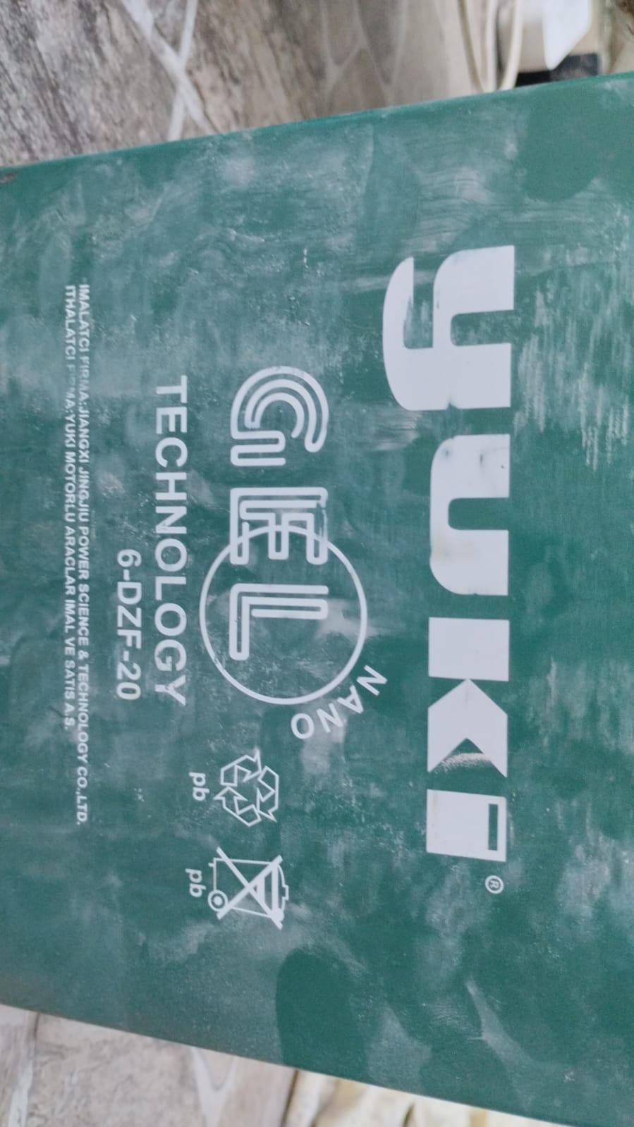

Herkese merhaba bi elektrikli motorum var şarj var gösteriyor çalıştırıyorum gaza basınca gidemiyor şarj yok gibi şarj aletine takıyorum kırmızı ışık kısa sürede yeşile dönüyor. 6 adet akü var kiminde 24 kiminde 23 kiminde 20 volt görüyorum. Şarj aleti motora bağlıyken canavar gibi çalışıyor sorun şarj aletinde mi akülerdemi çözemedim yardımcı olursanız sevinirim herkese şimdiden teşekkürler.
Sorun akülerde. Kısa sürede şarj oluyorlarsa kapasite kaybı var. Gerilimleri birbirlerine çok yakın olmalı. Mümkünse uygun bir şarj cihazıyla tek tek uzun süreli şarj edilmeliler.
Elimde ayarlanabilir güç kaynağı var onla tek tek etsem olurmu acaba
19 volt gözüküyor şuan akü ölçtüğümde 24 volta ayarlayıp amperi de 25 yapsam olur heralde ozaman
güzel insan akülerin kaç voltluk? 12 volt değil mi? nasıl 19 volt ölçüyorsun anlamadım. ve % 10 kuralı akün kaç amperse 10/1 amperle şarj etmen gerekir. yoksa akün sağlam olsa bile patlar. bir iki tane resim yükle istersen. hata payımız daha da aşağı düşsün. az daha unutuyordum akü 12 volt ise en fazla 14,4 volt ile şarj edebilirsin.

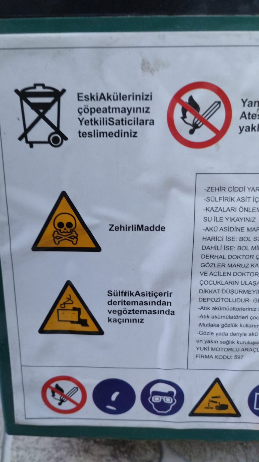

Üzerinde kaç volt oldukları da yazmıyor abi ben diğerlerinde 23 volt ölçtüğüm için bunun 24 voltluk akü diye düşündüm

Eğer aküler 24 volt'luk ise 26-28 volt ve kapasitesinin onda bir akımla şarj edin. 20Ah ise 2A ile gibi.
