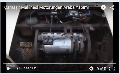

fransada yaşayan bir türk yapmış çamaşır makinesi motoru ile.400 kg lık arabayı 40 km/h hızla sürebiliyor.
bu mantıkla go kart yapamazmıyız ?
İlk önce videoda çamaşır makinası motoru kullandığını ama ilerleyen sürelerde bu motoru daha güçlü bir motorla değiştirdiğini söyledi. O arabada gördüğünüz motor çamaşır makinası motoru değil. DC voltajla çalışan bir motor.
Bu işe çamaşır makinası motoru ile başlamış olabilir ancak o motor bu iş için yetersiz.
Şöyle düşünün tambur ve yaklaşık 5 kg lık bir çamaşır yükünü döndürecek güçtedir. Ortalama bir insanı 70 kg hesap etseniz videodaki gibi 6 akü koysanız aracın şasesinide ekleseniz 150 - 180 kg olsa bu ağırlığı hareket ettirecek bir motor kullanmalısınız.
Çamaşır makinası motoru değilde şu oyun merkezlerinde kullanılan çarpışan arabaları örnek alın.
Hadi diyelim çamaşır makinası motorunu kullanmayı düşündünüz. İlk önce o motoru 48 yada 72 voltta çalışacak şekle getirmelisiniz. Fırçasız olduğu için alternatif voltajla çalışacak şekilde sürmelisiniz. Yani astarı yüzünden masraflı olacak.
Eğer bu yola girdiyseniz ve yapacağım diyorsanız uygun güçte DC voltajla çalışacak bir motor arayın. Daha sonra hız kontrolü için PWM motor sürücü devresi bakın derim. Ben olsam bu yönde ilerlerim.
Kolay gelsin.
Bu örnek motor alttada arabada kullanılan motor benzerlikleri görebilirsiniz.
Aşağıdaki motorun bilgileri için http://www.bbmmakine.com/G4/Product.aspx?LanID=EN&CatID=1292&Title=DC-Electric-Motor
