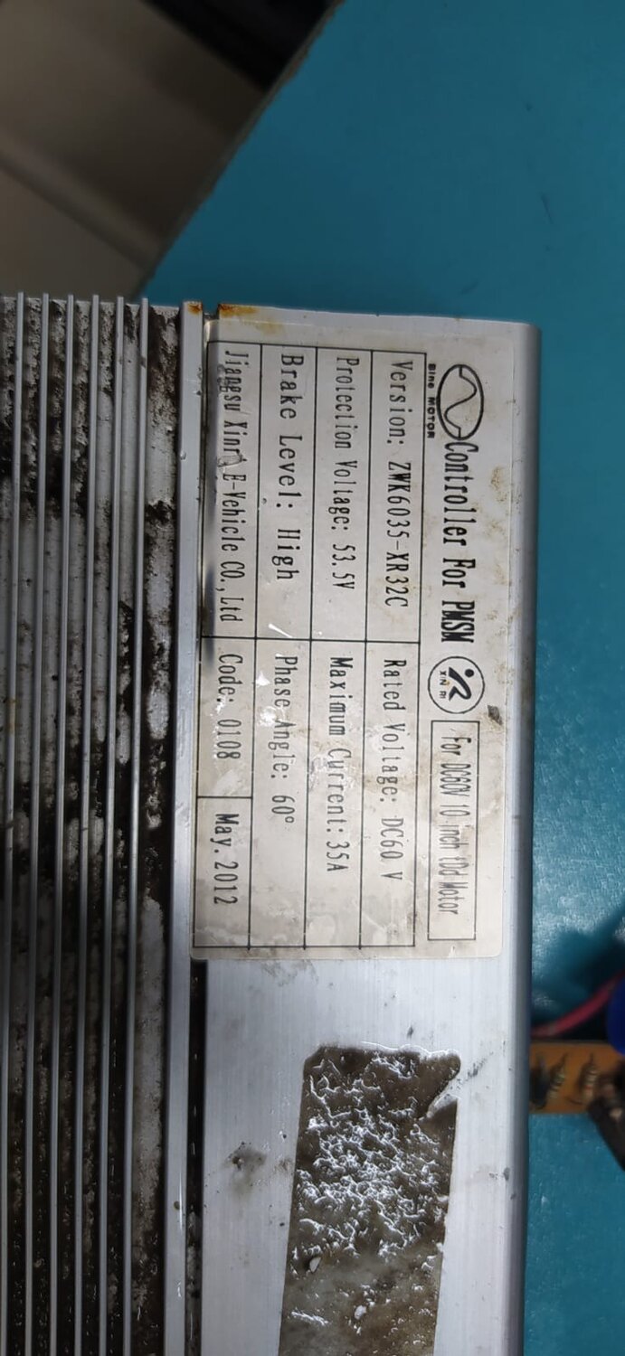

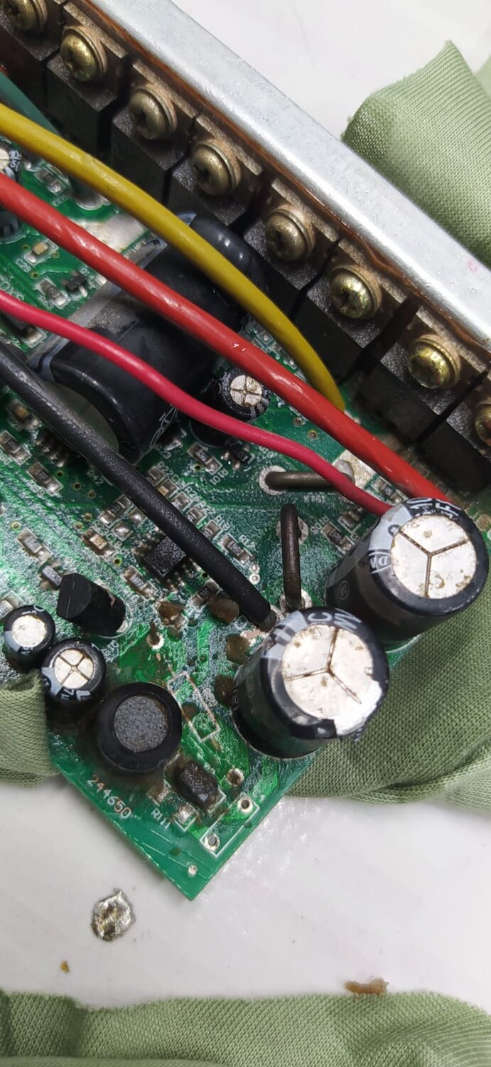

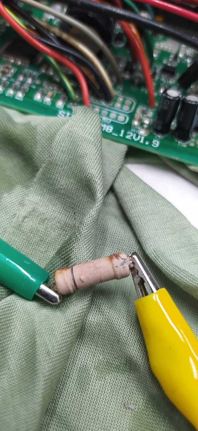

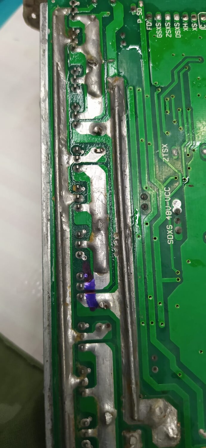

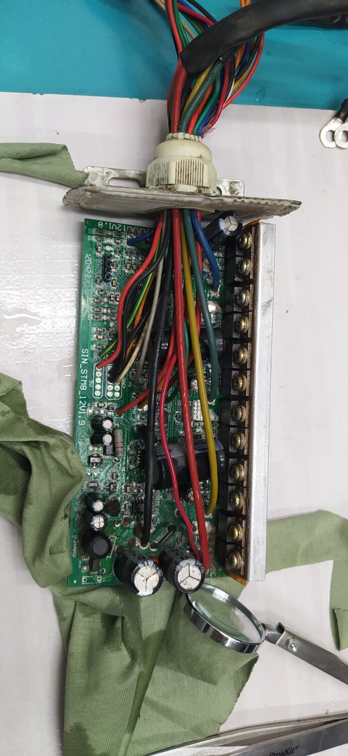

Elektrikli bisiklet sürücüsünde bi adet Wattlı direnç bi adet HY3610 (N-Channel Enhancement Mode MOSFET) Anahtarlama transistörü arızalı Fakat;Wattlık direncin üzeri kavruk olduğundan net bir değer vermiyor Wattlık direncin değerini nasıl bulabilirim yardımcı olursanız sevinirim iyi çalışmalar.

Eğer kendi cihazınız değilse uğraşmayın.
Zaten mosfeti yurtdışından almanız gerekli.
Direnç değerini benzer cihaz üzerinden
bakabilirsiniz.
Bu kartı sökmek ve toplamak cok sıkıntılı.
Bir süre sonra yolar da bozuluyor.
Yanık direncin ölçümü için şu yöntemi deneyin, işe yarayabilir.Direnci tamamen parçalanmayacak bir şekilde keskin uçlu yankeski ile ikiye bölün.İki ayrı direnç ortaya çıkacak gibi düşünün.Her iki parçayı da ayrı ayrı multimetre ile ölçmeye çalışın.Kesik parçalardan bir tanesi bile bir ölçüm sonucu verse buradan bir çıkarım yapabilirsiniz.
