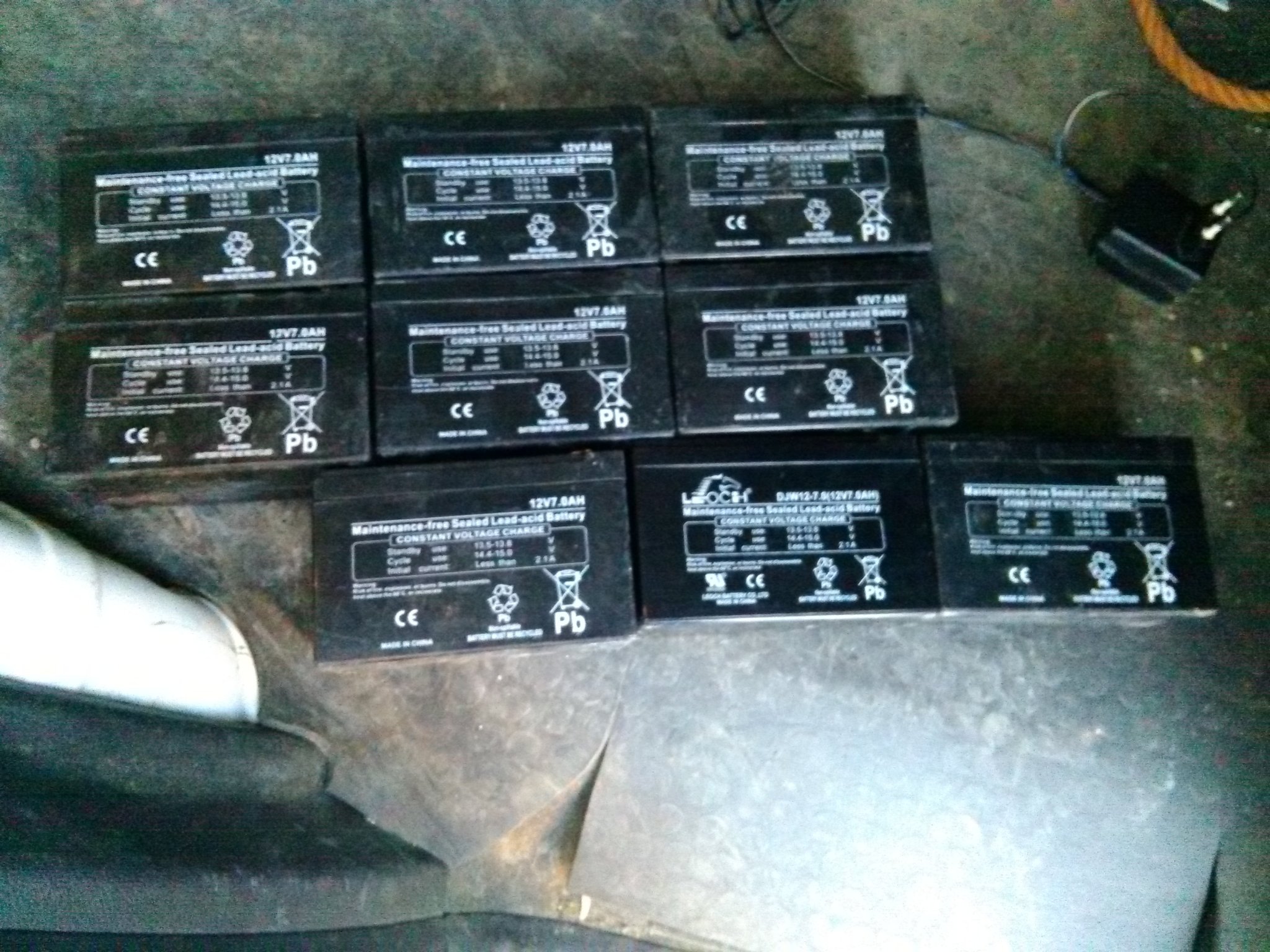

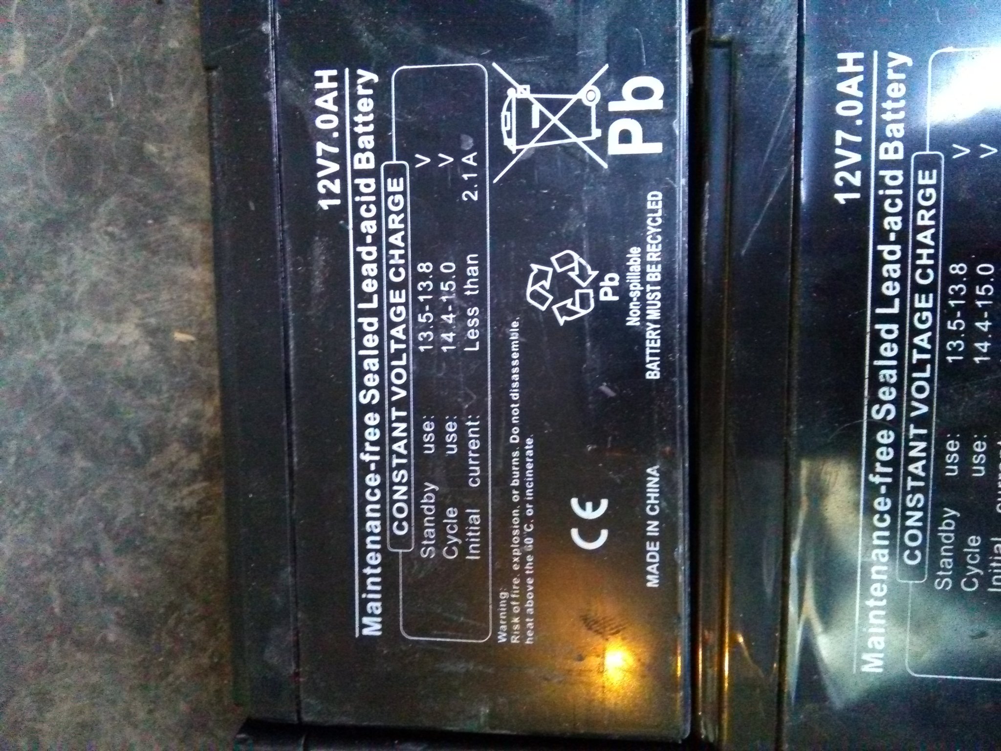

Elektrikli bisiklet aküsü ve çalışma sistemleri
Bu aküler elektrikli bisiklet te kullanılırmı
Evet kullanılırlar neden kullanılmazsın ama ağrlık/menzil performas verimi li-ion göre daha iyi değiller.
Watt amper açısından yeterli gelirmi yani
Hangi elektrik motorunu kullanacaksınız. Eğer 12 volt 7 amper bir dc motor kullanırsanız en çok 1 saat kullanabilirsiniz (akü sıfırsa) . Genelde daha güçlü motor kullanılır. Bu durumda 7 amper pek yeterli olmaz yani kısa sürede biter. Bisikletde ağırlıkda önemli olduğu için genelde lityum ion piller kullanılır.
Tşk ederim cevaplarınız için ama eldeki malzeme bu elektrikli bisiklet aküsü fiyatları malum... Bunlardan 9 tane var bende... Seri yada paralel bağlayıp yada devre falan ekleyip amper yükselmezmi
Bence siz o aküleri bir akücüde ölçtürün. eski veya şarzsız beklemişse zaten işe yaramaz.
12 volt 7 amperi 3 adet paralel yaparsan 12 volt 21 amper olur.Bisikletler genelde 48 volt
20 amper kullandığına göre 12 volt 3 lü paralelden 4 grup yapmalısın.48 volt 21 amper olur.
(Tabii kaç volt motor kullanırsan ona göre aküleri ayarlarsın.)
8 aküyü önce ikişerli paralel ve sonrada 4 lü seri bağlayıp 48 volt 14 amper elde ettim ama şimdi ne ile şarj etcem acil yardım. 60volt 20amper şarjla olmaz heralde
