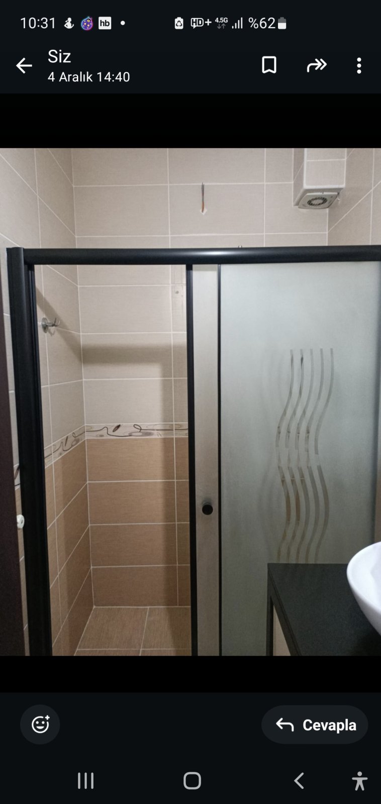

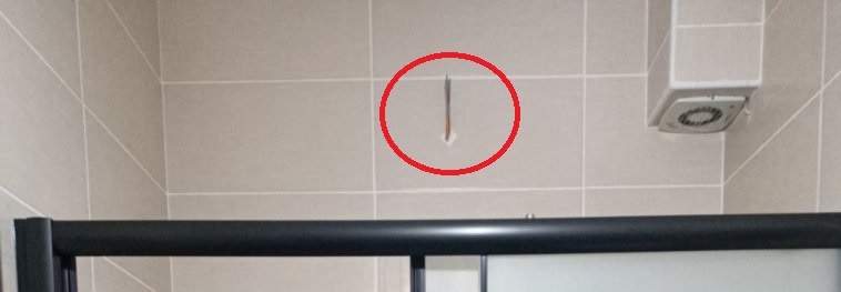

Merhaba, Bina yapılırken, banyoya sigorta panosundan, 32 amper sigorta ve yanılmıyorsam 4mm kablo ile özel şofben hattı çekildi.
Çekilen kablo seramik üstünde yeterli uzunlukta idi. Daha sonra boya ustanın elemanı tarafından (çalınarak) kesilmesi sonucu kısalarak seramik üstünde 14 cm kaldı. Zamanında banyonda duşkabin vardı, duşkabin kaldırılınca kablo 2.5 metre yüksekte kaldı.
Şimdilerde şofben takma gereksinimi oldu. Kablo 2,5 metre yüksekte kaldığı için şohben yukarı takılamiyor. uzanıp açması zor olacağından. Resimdeki tesisata klemens ile ek yapılarak biraz daha aşağıya montaj yapılacak olan şofbene çekilmesinde sakınca olur mu?
Teşekkürler.
    107.3 KB · Görüntüleme: 179

Klemens yerine sıkmalı kablo mufu ve sıcak büzüşmeli makaron kullanmanız daha güvenli olur . Ama elektrikçiniz onu bir tekerlek bant ile zeytinyağlı dolma misali ekler büyük ihtimal .
Teşekkürler. Haklısınız Aynen belirttiğiniz gibi, bant ile zeytinyağlı dolma misali yapar.
Kablo deliği ( sonradan delinmiş gibi duruyor ) kablo fayans duvar arkasından geliyor herhalde .
Fayans işleyen öyle delik yapmaz diye düşünüyorum .
Fayans arkadan delinmiş biraz patlatılmış gibi .
Kabloyu geri çekerek arka kısımdan ek yapılarak ( su ve nem ilişkisi olmadan )
Kablo hesaplaması yapılarak .
Sonra bu uzatılmış kabloyu aynı şekile getirip şohben montoji .
Diğer kablo eki internetten araştırmanız .
