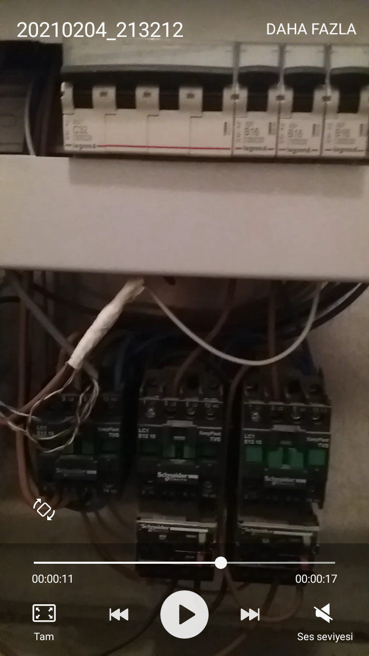

Arkadaşlar binanın kalorifer tesisatının bağlı olduğu sigorta kutusundan çok ses geliyor. Duvara monte edilmiş olduğu için üst kat daireye de uğultu şeklinde gidiyor. Bu ses normal mi yoksa bir usta çağırıp sesi kesebilir miyiz? Videosunu yükleyemediğim için fotoğraf paylaşıyorum. Video yükleyebilsem ses de duyulmuş olurdu.

Sigorta, kontaktör vs bütün bağlantılar kontrol edilmeli.
Gevşeklik yada sıkılmayan boş vida varmı.
Kontaktör bobinleri kontrol edilebilir.
Kontaktör ler çekili konumda biraz ses yapar.
Aşırı derecede rahatsız edici bir ses varsa pano yeniden düzenlenip değişmesi gereken eleman varsa değişebilir.
Alanında uzman bir elektrikçiden yardım almanızı tavsiye ederim.

Aslında videoyu yükleyebilsen, duyulacak olan sesten sigortalardan mı yoksa kontaktörlerden mi ses olduğu anlaşılabilir.
Bu konuda bilgi sahibi iyi bir elektrikçiye gösterirseniz. Arızayı tespit edecektir.

Video dosyası yüklemeye site izin vermedi. Rar dosyasına çevirdim boyut büyük diye kabul etmedi.
Ses videoda az çıkmış sayılır aslında biraz daha yüksek ve bulunduğu yerde yankiyla birlikte daha da artiyor
Ses kontaktörlerden geliyor. Tipik 50 herz sesi. Panoda trafo varsa ondan da geliyor olabilir. Kontaktörlerin mekanik aksamlarındaki civataları plastikleri kontrol edin. Gevşeyen bozulan varsa çaresine bakın. Kontaktörlerin panoya olan bağlantılarını kontrol edin.
Yani bu sesin normalde olmaması gerekiyor doğru mu anladım. Bina yönetimi yan apartmanda da aynı sesin olduğunu ve pompalar elektriği çok çektiği için böyle çalıştığını düşünüyor. Ben de arıza vardır elektrikçi çağıralım dedim.
