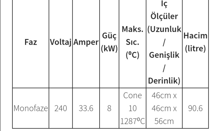

Merhabalar ev için kullanılan bir seramik fırını almış bulunmaktayım daha önceden kendi yaptığım bir adet seramik fırınım vardı bu fırın 2.5mm kesitli elektrik kablosu ile 5.2kw çalışıyordu. Satın aldığım fırın 8kw. Elektrik saatinden 2. Katta oturuyorum sigorta kutusuna kadar 6mmkablo çekilmişti, sadece 32amper olan sigortalarımı 40 amper yaparak yeni fırınımada 3x6 mm kablo çekerek çalıştırmak bir problem yaratırımı? Yabancı yayınlarda okuduğum kadarı ile 6mm kablo 10kw max. Çalıştırabilme kapasitesi olduğu yazılmış. Fırın ortalama 6 saat civarı çalışıyor bu arada. İlginize Şimdiden teşekkür ederim.
8 kW için Monofaze 6 mm2 kablo akım taşıma yönünden uygun.
Yanlız kaç metre olduğunu yazmamışsınız. mesafe uzadıkça gerilim düşümü bakımından kesit kurtarmayabilir.
18 metre'ye kadar gerilim düşümü %1.5 için kurtarıyor. tabiki bu hesap sayaç panosu ile fırın arasıdır.
Normal'de bu hesap şebekeden itibaren yapılıyor.

Merhabalar ev için kullanılan bir seramik fırını almış bulunmaktayım daha önceden kendi yaptığım bir adet seramik fırınım vardı bu fırın 2.5mm kesitli elektrik kablosu ile 5.2kw çalışıyordu. Satın aldığım fırın 8kw. Elektrik saatinden 2. Katta oturuyorum sigorta kutusuna kadar 6mmkablo çekilmişti, sadece 32amper olan sigortalarımı 40 amper yaparak yeni fırınımada 3x6 mm kablo çekerek çalıştırmak bir problem yaratırımı? Yabancı yayınlarda okuduğum kadarı ile 6mm kablo 10kw max. Çalıştırabilme kapasitesi olduğu yazılmış. Fırın ortalama 6 saat civarı çalışıyor bu arada. İlginize Şimdiden teşekkür ederim. Ekli dosyayı görüntüle 72792
