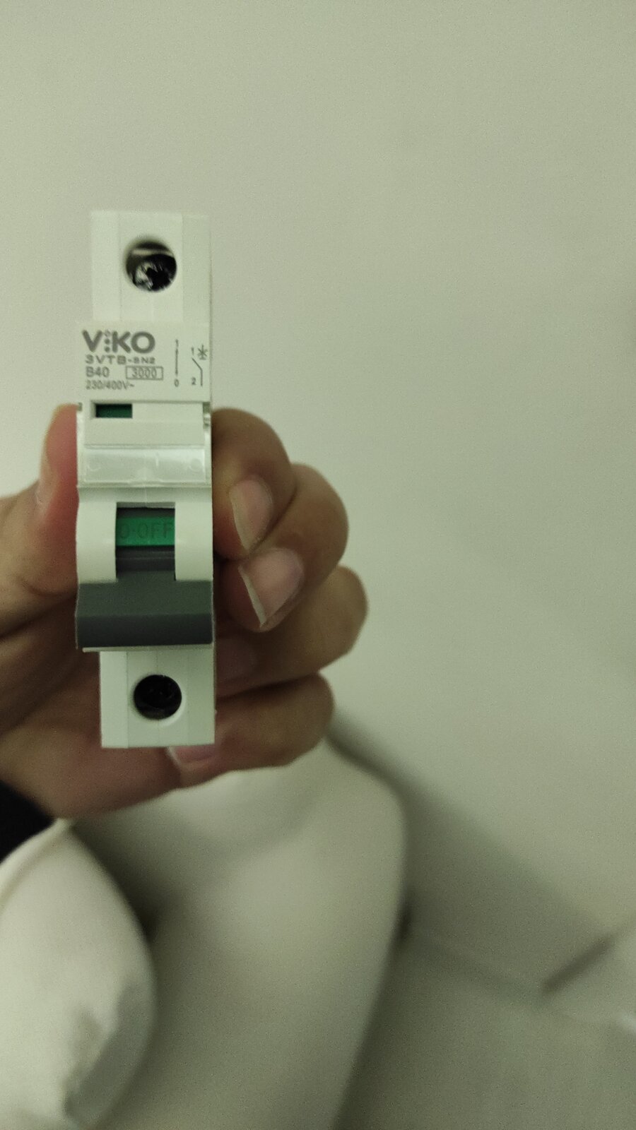

Ustam selamlar. Çok önemli bir sorunumuz var. Çok mağdur durumdayız. Foruma yeni üye oldum. Konuyu Nereye yazacağımı bile bulamadım. Kusura bakmayın.
7 gündür başımızda bir bela var. Elektrik sayacının olduğu yerdeki şartel sürekli atıyor. Elektrikçi çağırdım yeni şartel taktı. Ama problem yine devam ediyor. Gecenin bir yarısı bakıyoruz elektrik gitmiş. Evin içindeki şarteller, kaçak akım rolleri falan atmıyor.(kaçak akım rolleri de yenisi takıldı) 6 kat aşağıdaki sayacın şarteli atıyor. Sabaha karşı 2-3 defa atıyor. (Gece 11,3, 4 gibi)
En az 5-6 Elektrikçi çözemedi. İlk kez böyle bir şey görüyoruz diyorlar. 18 dairelik sitede yalnızca bende bu sorun var.

eyvallah sağol. esenlikler sizinle olsun. evet konuyu yanlış yere açtınız. ama bilen arkadaşlar okuduklarında mutlaka yardımcı olacaktır tabii ki. ama benim bilgi ve ilgi alanıma girmemekle beraber evinizde kısa devreye yol açan bir cihaz, priz veya benzer bir hata, arıza var. sigorta otomatını değiştirmek bazen çözümdür eğer işlevini yitirdi ise. ama sürekli atmasının sebebi bir yerlerde kısa devre sorunu akla getiriyor. işi gerçekten bilen bir usta lazım prizlerdeki cihazları söküp tek tek kontrol edilmeli. ilk önce şohben gibi elektrikli su ısıtıcısından başlayarak yüksek tüketim yapan elektrikli cihazlar kontrol edilmeli. fırın, çamaşır, bulaşık makinesi fişlerini söküp kontrole başlanmalı. Şebeke elektriği benim bildiğim anladığım bir konu değil. sadece temel konuları biliyorum ama tavsiye vermek için yeterli değilim.

O saatlerde kullanılan cihaz var mı? Komplike bir arıza olsa mutlaka her zaman açma yapması gerekir.
Bir de atan w otomat mı şalter mi kaçak akım mı hangisi? Buna uygun fotoğraflar ve detaylar vermeniz gerekmekte.

Cevap verdiğiniz için Teşekkürler ederim ustam. Tek tek prizler kontrol edildi.Evin içindeki kaçak akım rolleri çalışıyor. Şu an evdeki ana şarteli kapattığım halde sayacın şarteli yine atmakta. Kablolar ve bağlantılarla ilgili sorun yok dediler. 7-8 tane elektrikçi geldi. Aklımız almıyor diyorlar. Birisi mi yapyor diye düşündüm (odayı kilitledim, yine aynısı oldu)

Cevap verdiğiniz için Teşekkürler ederim ustam. Ev 6 katlı. Sayacın altında yer alan tek olan B40 şartel atıyor. (Sonrasında B50, C her marka viko, siemens, makel sigortalar da taktılar.) Tek tek prizler kontrol edildi.Evin içindeki kaçak akım rolleri çalışıyor. Bugün ilk kez evdeki ana şarteli kapattığım halde sayacın şarteli yine atmakta. Kablolar ve bağlantılarla ilgili sorun yok dediler. 7-8 tane elektrikçi geldi. Aklımız almıyor diyorlar. Birisi mi yapıyor diye düşündüm (elektrik odasını kilitledim, yine aynısı oldu) ilk başta ekteki şartelden vardı

Sayaç sigortanız kablo akıö taşıma kapasitesine ve evde kullanacağınız yük miktarına uygun seçilmeli. Yüksek akm çeken bir cihaz kullanıyor iseniz yükten kaynaklı açma yapacaktır. Önce o saatler aralığında kullandığınız bir şey var ise bir kere onu kullanmadan gözlem yapın sigorta atacak mı diye. Diğer husus ise tesis monofaze ise 2 kutuplu c tipi yüke uygun 10kA kısa devre kesme kapasiteli sigorta koyun. Trifaze ise sayaç sigortanız 4 kutup evdeki akıma (tabiki de kablo kesitinin akım taşıma kapaditesini ihmal etmeden onu da dahil ederek) 4 kutup c tipi 10kA sayaç sigortası kullanmalosonız.
Ayrıca sizin oraya B40 monofaze sigorta koyabilimeniz için en az 3x6 mm2 NYM kablo çekmeniz lazım o tesisata. Ayrıca 1 x B40A 3kA sigorta demek 8kW monofaze yük demek. Siz 8kW'lık ne yükü kullanıyorsunuz?
Tevzi Pano için 6kA,
Sayaç panosu için 10kA,
Priz ve aydınlatma devreleri için ise 3kA sigorta kullanmanız gerekmekte.
