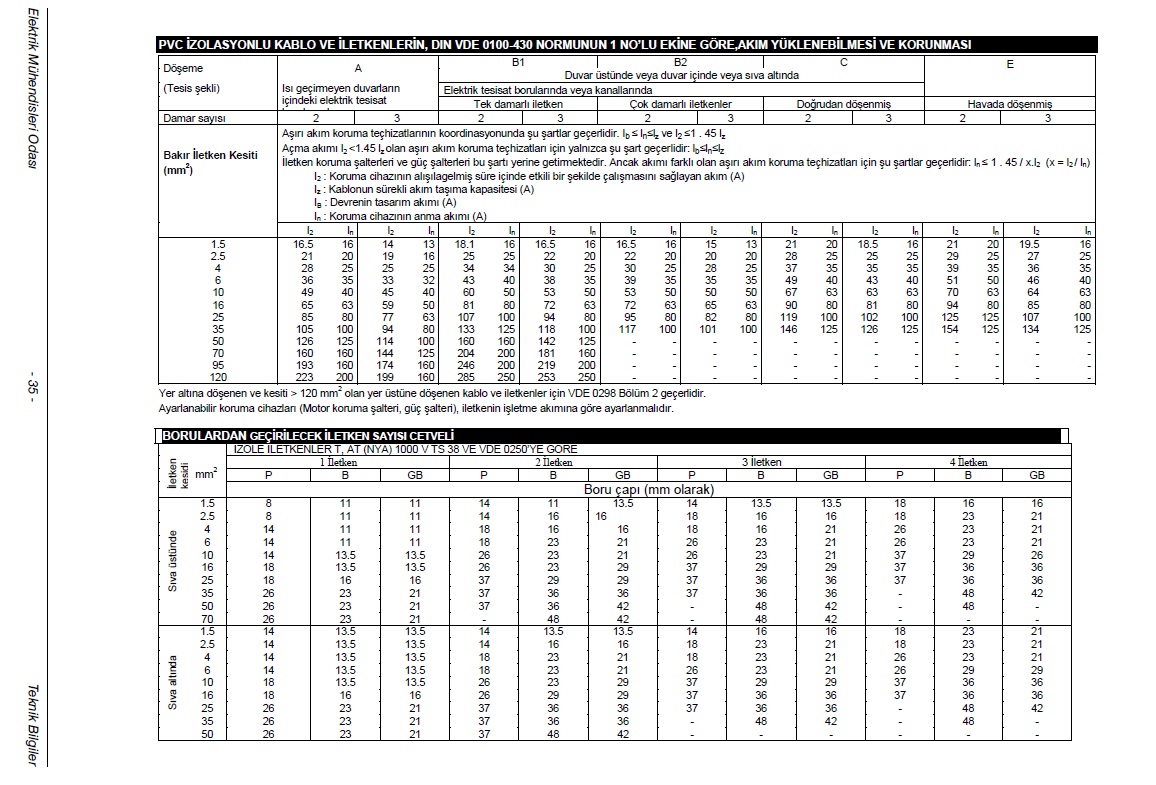

Arkadaşlar evin odalarında sıva altında bulunan elektrik borusunun 1 tanesinden en fazla kaç tane 2.5 mm ve 4 mm kablo geçebilir? Galiba çapları 14mm oluyor.
