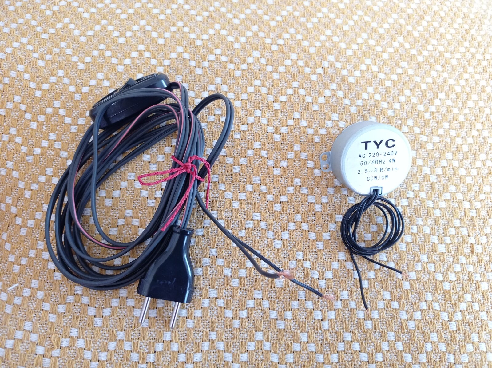

Merhaba, dönen bir stant yapacağım. Bir motor ve ve prize takmak için kablo aldım. (Fotoğrafları ekliyorum) Şimdi motordan çıkan kabloyu fiş kablosuna bağlayacağım. Ama sorun, sonrasınd amotora dokunmam gerekecek. Acaba elektrik çarpar mı? Dokunmamam mı gerekiyor? Kontrol kalemim yok ne yazık ki. Basitçe açıklarsanız sevinirim.
Not: Morosun özellikleri; TYC AC 220-240V, 50-60 Hz, 4W, 2.5-3R/min-CCW/Caw

Topraklaması da olan bir kablo ve fiş edinin . Toprak kablosunu da motor gövdesi ile irtibatlandirin . Bu kablo uyduruk .

Normal kosullarda motorda kaçak yok ise carpmaz. Ancak daha kaliteli ürünler fiş kablo kullanmanızı öneririm.
Toprak kablosunu nasıl motor gövdesi ile irtibatlandırabilirim? Motordan da iki uçlu kablo uzandığı için bunu da öyle aldım. Bir de açma kapama düğmesi olduğu için.
Bu devir sayısına sahip motoru elektrikçilerde bulamadığım için, Amazon üzerinden aldım, yurtdışından geldi, Çin'den. Peki daha kaliteli fiş kablosu önerebilir misiniz?

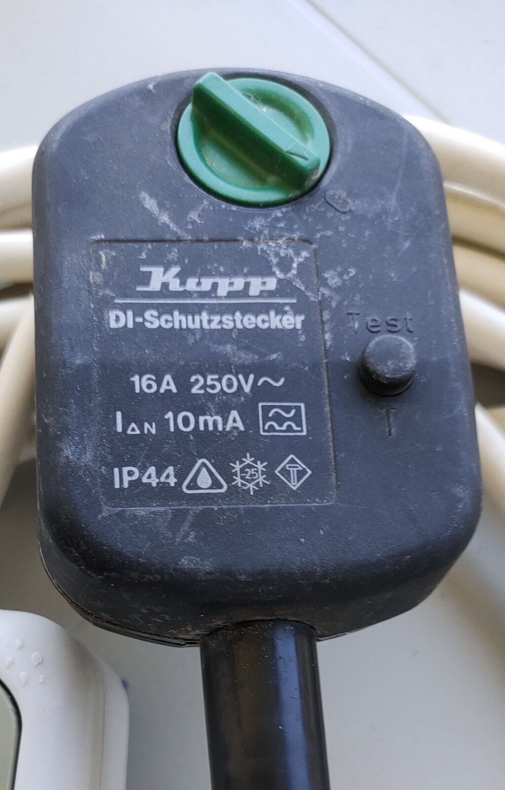

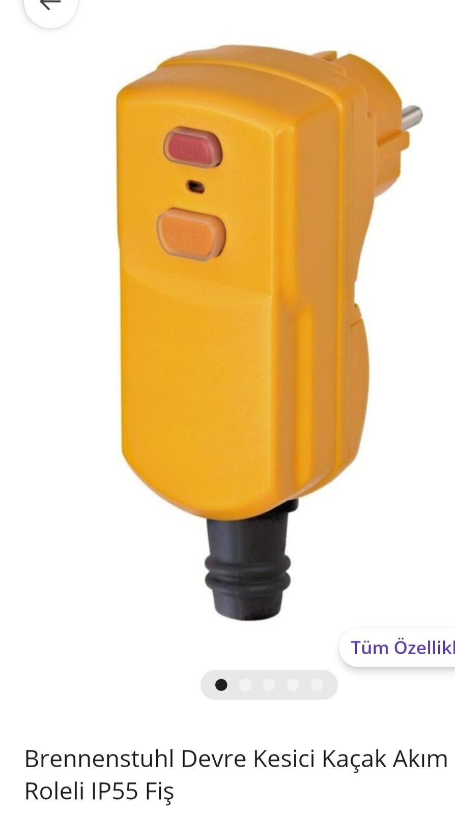

Bunlara benzer fiş bulabilirseniz ( topraklama olmak şartiyle )
endişeniz giderilir.
