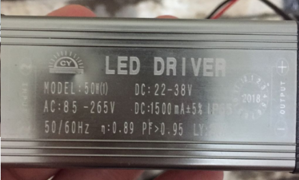

Merhaba,
Elimde 22-38v 1500mA lik bir driver var bu driver'i 1w power led ler (36 adet) için kullanmak istiyorum. Kendi yaptığım tasarımda 9lu seri 4 paralel kol ile kullanmak mantıklı geldi fakat 1 led in 350mA de çalıştığını varsaysak bile paralel kollar başına ortalama 33mA fazla akım düşecek gibi duruyor. Led ömrü ve sistemin çabuk ısınması hakkında edişelerim var.
Sizce bu malzemeleri en sağlıklı şekilde kullanmak için nasıl bir bağlantı yapmalıyım?
Sistem hakkında detay bilgiler: Sistemde yıldız pcd ve her powerled için piyasada satılan 25x20mm lik silindirik kanallı alüminyum soğutucular kullandım aralarda termal macun bulunmakta.
Driver özellikleri
Kullanılan ledlerin özellikleri
7 li 5 paralel kol şeklinde besleyin. her kola 300ma düşer.

Öncelikle tavsiyeniz için teşekkür ederim. Tecrübeyle yazılmış bir tavsiye olduğunu düşünerek, ye knik olarak böyle bir fark oluşması pek mümkün gözükmüyor. Fakat yazdığınıza göre pratikte bu farkın oluşma ihtimali var. Peki aynı LED’lerin kullanıldığı paralel bağlantılarda akım farkı nasıl giderilir ?
Merhaba. Bakın, power led başına 350 mA'i hiç geçmeyecek (330, 340 mA de olabilir, ancak fazlası olamaz) şekilde kol ayrımını düzenlemelisiniz, 33 mA fazlalık power ledlerin hem daha fazla ısınması hem de uzun ömürleri açısından sağlıklı olamaz. Olmazsa kol başlarına bu fazla mA'i kırpacak şekilde uygun dirençleri ayrı ayrı kol başlarında seri ledlerden önce eklersiniz örneğin, çünkü kollarla dağıtımda grup başına 33 mA' lik olarak çıkan fazlalığı en basit yoldan halledebilmek için bu uygulama belki gerekebilir.
Not: Power led driver'sız kolara ayrılmış ve led akımı hesabı yapılmış olsa bile direk güç kaynağıyla hiç kullanılamayacağını (ısınmayla artan çığ etkisi olayı yüzünden) belirtmeme gerek yoktur, zaten bunun farkında olarak tam bilincindesiniz, görüldüğü kadarıyla. Kolay gelsin. Başarılar dileğimle.

Bu şekilde eldeki malzemeyi değerlendirmek
pek mantıklı değil.
Sabit gerilim veren bir adaptör alın, her kol
akımına göre LM317 den akım sürücü yapın.
Bu en basitidir.
Resimdeki smps adaptörünüz eğer orijinal bir power led sürücüsü değilse,(Dc çıkış değeri 22-38 volt dc gibi üniversaldir) örneğin sadece şerid ledler veya smd led grupları içinse kesinlikle bunu kullanmayın. Orijinal power led sürücüsünü (Oluşturacağınız bu gruplara göre volt ve amper çıkışındaki) mutlaka satın alın. Hem akımı hem gerilimi ayni anda sabitleyen (lm317'li bazı akım/volt sabitleyicileri gibi) olmak zorundadır.
Smps adaptörleri çıkışında sabit akım/gerilimi veriyor gibi görünse de çok zorlanınca yani power ledler çok ısınınca fazla akımı verdiriyor, bizzat test ederek bunu gördüm, yani smps'li adaptörlerle power led gruplarını, ince hesaplamalar (Volt/amper) tam yapılsa bile yine olmuyor ne yazık ki.
Gruplardaki bu akım/gerilim bölüştürmesini yaparken;
Gerilim değeri seri olan gruplarda her 1 watt power led için 3.2-3.6 değerleri arasında kalabilir power ledin etiket (üretim) değerlerine göre, 3.3, 3.4 olması iyi olur, uygulanan voltajdan atıyorum seri bağlı 8-10 ledin bu watt başına gelen (3.3-3.4) değeri 8-10'la çarpıp çıkardığınızda diyelim ki 2-3 voltluk bir fazlalık çıktı. İşte bunu dirençlerle kol başında grup başında ekleyeceğiniz uygun dirençlerle yok edip her power lede 3.3-3.4 voltun tam gelmesini sağlarsınız.
Power led başına düşen miliamper değeri 350 mA''den fazla olmayacak şekliyle, hem power led başına düşen voltu, hem de içinden geçen bu mA'i sınırlanmış olarak bu seri/paralel grupları oluşturup, power led sürücünüzün sabit akım/gerilim çıkış etiketinden bağlanan grubu beslemeye yetiyorsa (Sürücünün çıkış amperi bağlanan gruplardan fazla olmamalı, çok azı da olmamalıdır, az olursa bu power ledler sönük yanar, sürücüden çok fazla amper artarsa akım/gerilim bu sürücüden tam sınırlansa bile power ledler çok ısınınca daha çok akım çekmek isteyip zamanla da çekebileceğinden bozulabilir, yani çok ince bir matematik hesaplamayla bu amper/volt dağılımını ve uygun power led sürücüsü uygun etiket değerinde ise) bu dağılımı çok sağlıklı olarak yapabilirsiniz. Kolay gelsin.

Öncelikle yazınızın başındaki yaptığınız uyarıya istinaden driver hakkında eksik bilgi verdiğimi fark etmiş oldum
Almış olduğum ürünün linki:
http://s.aliexpress.com/nI3URNjA
Ürünün tanıtımında özellikle şerit led ve tan vb aletleri çalıştırmak için kullanmayın diye uyarı var. Bu kapsamda tekrar yorumlamanızı rica ederim.
Çeşitli powerled ürünleri satan internet sitelerinde sürekli göstermiş olduğum driverler satılıyor yazdıklarınızdan anladığıma göre
output çıkışında gelirim kısmında 20-30v yerine net bir rakam örn: 32v
Akım kısmında da net olarak 350-650-900mA vb olarak yazacak Bir driver veya iki değerden birini sabitleyen bi driver ve bunun önüne konulacak ek bir regülatör devresi ile işi garantilemem gerekiyor.
Output çıkışındaki volt değeri eğer net bir rakam olursa çok daha iyi olur, mA' de tolereans değeri fazla yüksek olmasın yeterli. Evet bu sürücü bir power led sürücüsüdür, alttaki diğer değişik güç seçeneklerinde bu çok net olarak belirtilmiştir, bu doğrudur.
36 adedi uygun seri/ palalel grupla oluşturup akımı ve gerilimi ayarlamada bunu tam kalibre eden direnç, volt/akım regülatörüyle akım/volt bölme işlemini kesinleştirip daha iyi sonucu almış olursunuz. İşin doğrusu budur. Kolay gelsin.
