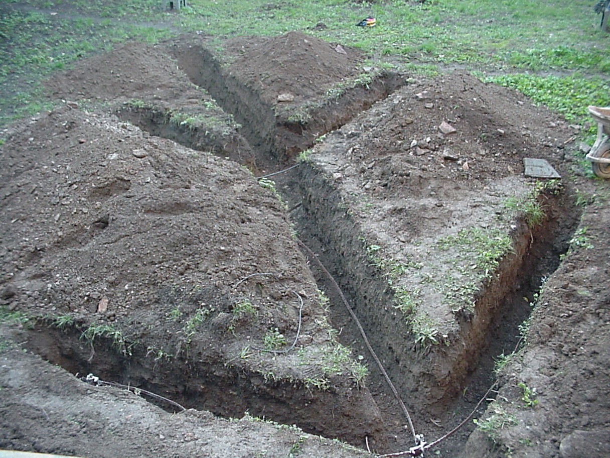

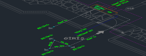

selamlar... Bu yüklediğim fotograftaki ADP panosunun topraklaması üçgen şekilde min 10 metre yazıyor... Bu topraklama nasıl yapılır ve amacı nedir üçgen olmasının acaba ?
topraklamanın üçgen şekil yapılması en güvenilir ve en geniş alanı kaplamasıdır.
topraklama bağlantılarında gevşeklik veya kopma olması durumunda devreyi diğer yönden tamamlaması.
Usdat, bu şekıl kazıklamya, kaz ayağı da tabir ediliyormu.
fotografı yüklememişim.. Sordugum topraklama bu ?
