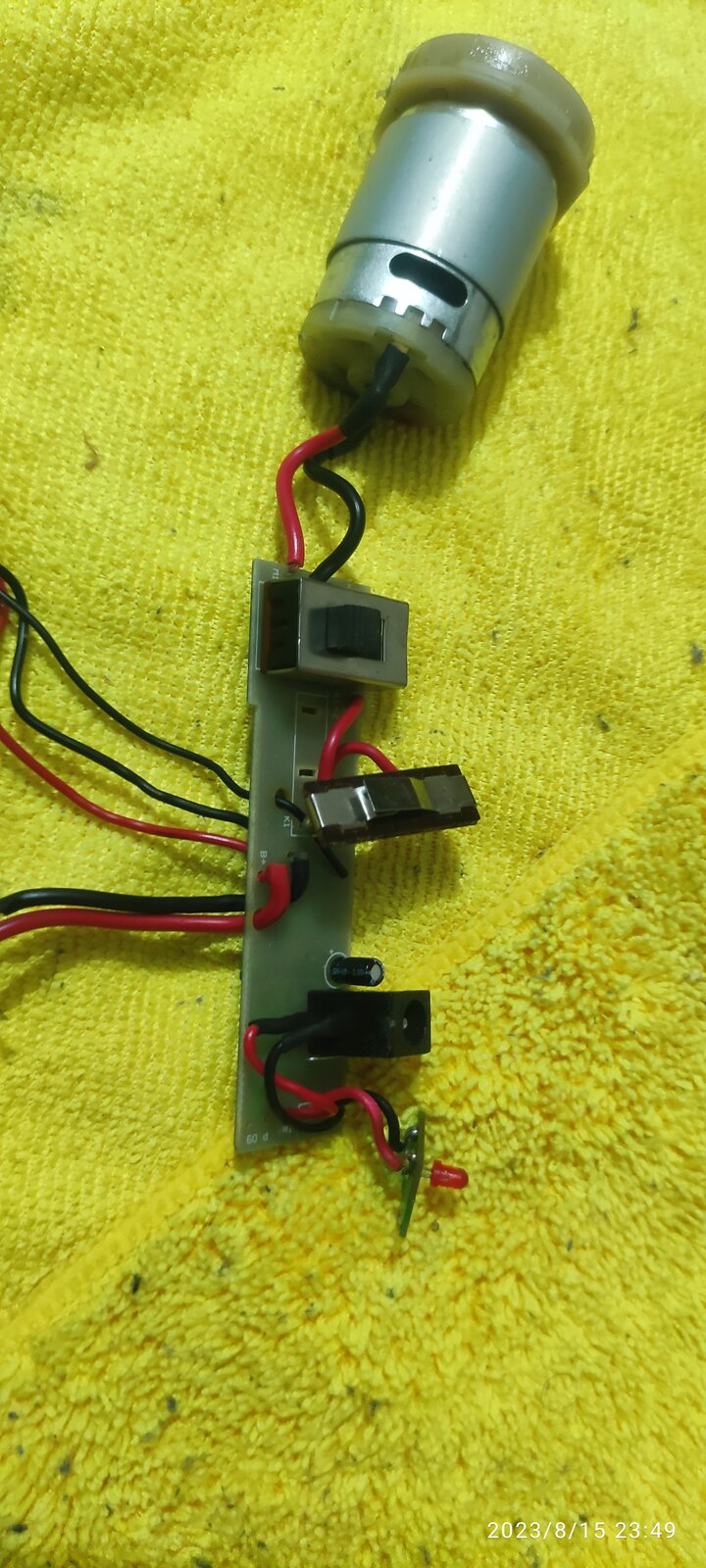

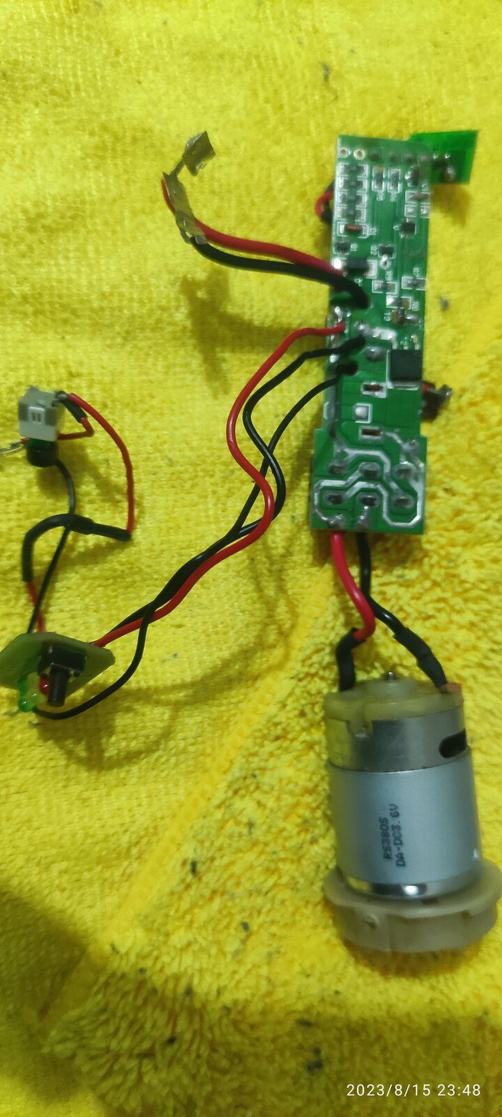

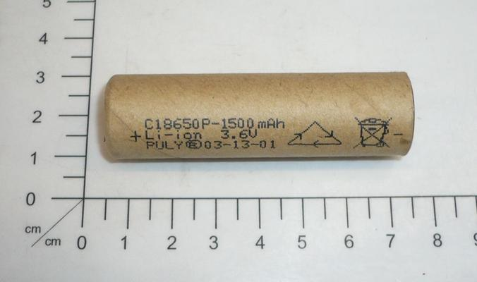

Merhaba değerli üstadlar. Benim sorunum başlıkta da belirttiğim bir adet torklu vidalamam var. Vidalama çalışmıyordu. İçini açıp baktığımda Liion bataryanın ölü olduğunu gördüm. Çıkan batarya resimdeki dışı kağıt C18650P 1500mAh batarya. Elimde Laptop çıkması kapasiteleri de 1700 mAh civarı LiIon piller mevcut. Pili çıkma piller ile değiştirdiğimde motor kalkış yapamıyor. Tüm pilleri tek tek denedim. Bazen yarım tur dönüyor bazen sadece anlık bir titreme oluyor. Birkaç tanesinde kalkış yapıyor ama anahtarı aç kapa yapınca tekrar 2. de kalkış yapamıyor. Pili direk motora bağlayınca sorunsuz çalışıyor. Matkaplarda kullanılan NiCd yüksek akımlı pillerin 3 tanesini seri bağlayarak denedim yine hiç hareket etmedi. Aklıma gelen olasılıklar.
1-Çıkma pillerin deşarj akımları düşük olduğu için ilk kalkışta yeterli akımı veremiyor. Ama motora direk bağlayınca sorunsuz çalışıyor. Aşağıdaki resimdeki pil aletin içinden çıkan orjinal pil C18650P yazıyor datasheet ini internetten bulamadım acaba yüksek akımlı LiIon pil olabilir mi?

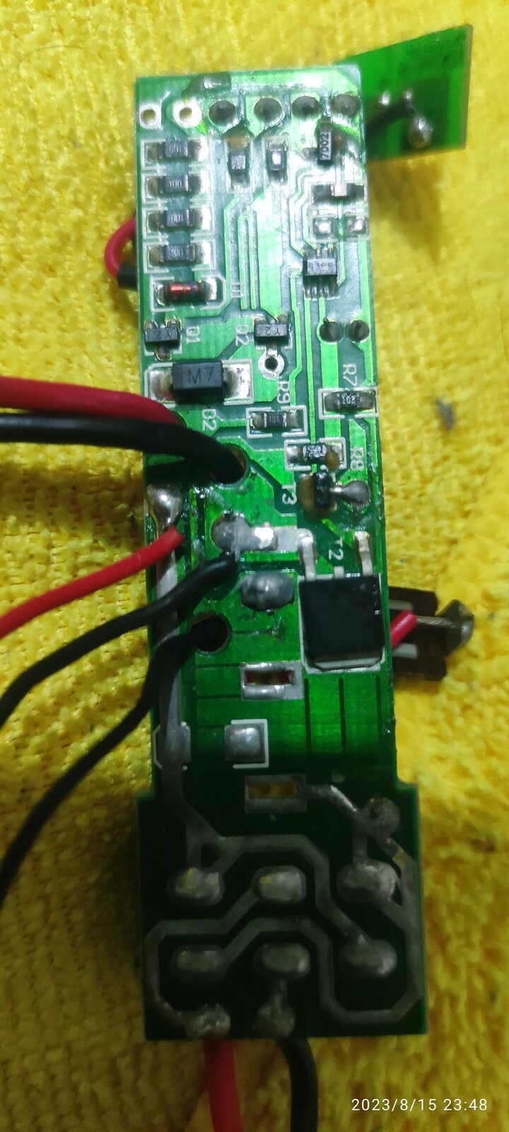

2- Bir de anakart üzerinde arkada bir kapasitör var. İlk kalkışa bu kapasitör yardım ediyor olabilir mi?
yardımlarınız için şimdiden teşekkür ederim

Laptop pilleri deşarj akımları düşüktür. Muhtemelen ilk kalkınma anında yeterli akımı veremediği için kart korumaya geçiyor.
Deşarj akımı yüksek bir pil ile deneyip sonucu görmekte fayda var. Bu sistemde kac tane pil var?

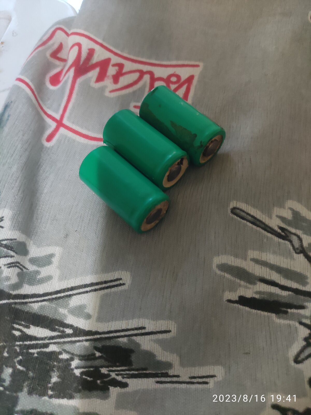

Tek bir LiIon pil var normalde. ilk mesajımdaki pil. Nicd matkap pillerinin deşarj akımları yüksek diye biliyorum. Aşağıdaki resimde görülen 3 tane 1.2 voltluk NiCd pili seri bağlayıp o şekilde denedim yine olmadı

Direk pil ile bağlantı yaptığında motor hareket ediyor mu, etmiyorsa elinle motor milini döndürüp tepkiye bak. Hareket alıyorsa fırça veya komutatöründe sorun veya aşınma vardır.
Bu cihaz lityum pil ile çalışıyor ise o kart üzerinde sarj ve düşük voltaj kontrol kısmı vardır.
Mesela pil voltaji anlık 2.8 yada 3.0 volta düşerse bağlantıyı keser. Muhtemelen sizde de bu oluyordur. İlk tetikleyen anında voltaj anlık bu voltajin altına iniyor ise kart korumaya geçiyordur.
