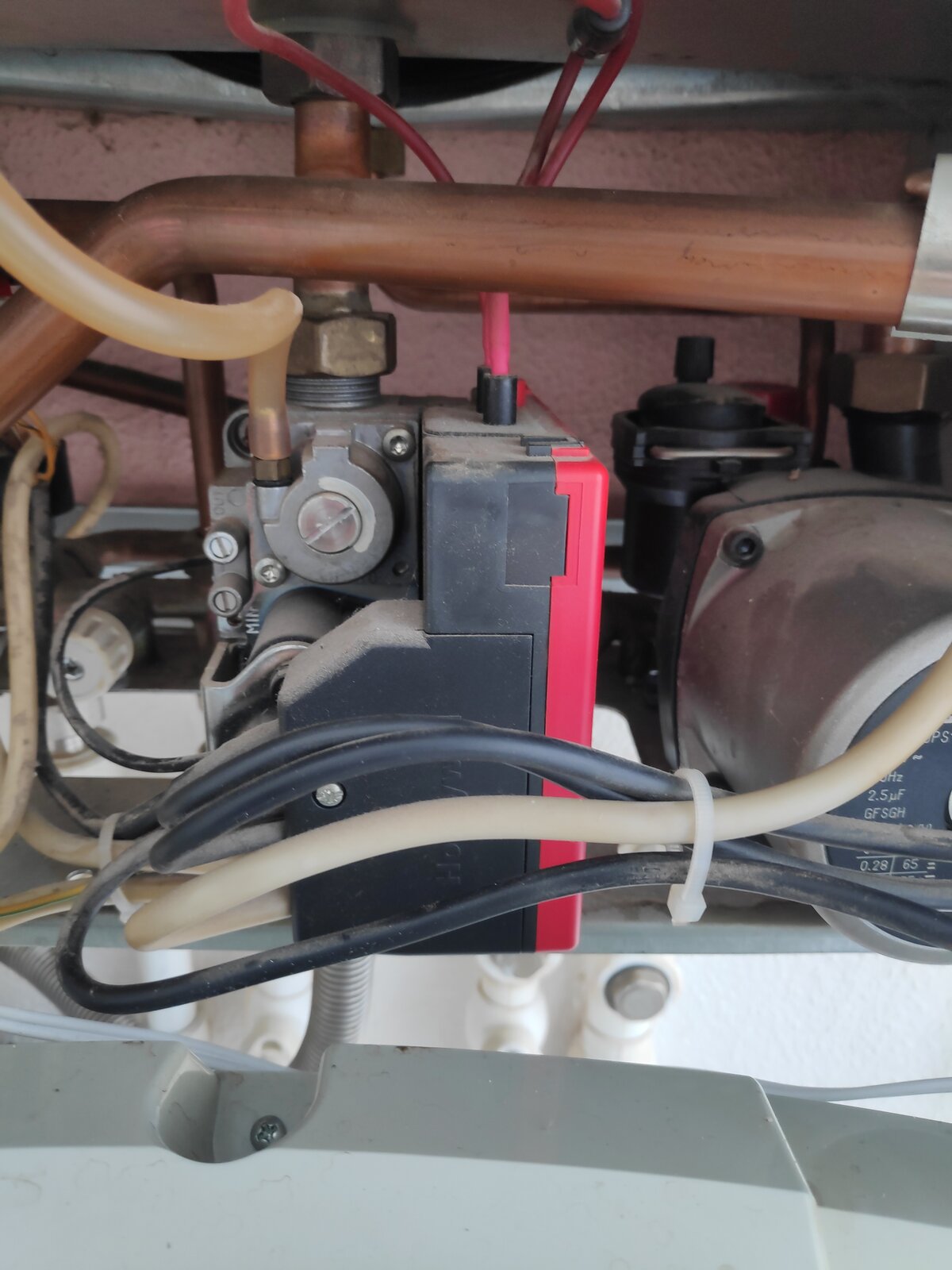

Bugün ECA servisi geldi. Kontrol ettiğinde gaz valfinde sorun olduğu anlaşıldı. Kombi yaklaşık 30 sn araliklar ile gazı yarıya düşürüp tekrar yükseltiyor. Servis görevlisi parçanın değişmesi gerektiğini söyledi. Servisde değişimin bedeli yaklasik 3.000 TL. İnternette parça 1.300 TL ye satılıyor. Kendim değiştirsem. Yeni takacağım parçada yeniden gaz ayarı yapmak gerekir mi acaba? İkinci sorumda resimde görünen kırmızı siyah sigorta kutusu gibi şey, gaz valfinde bağlı birşey mi yoksa sadece yer tasarrufu açından mi bulunduğu konumda duruyor.

Fani kontrol ettimi ilk başta.gelen ustalar
Üstad fanı yaklaşık bir ay önce özel servis gelip söküp temizledi. Gelen ECA servisi fan kontrolü yapmadı. Ancak gaz valfinde gaz akışı yarıya düşüp yükseliyor ve bu düştüğü zamanlarda su soğuyor. Kalorifer sisteminde bir sorun yaşamıyoruz. Fan dönüyor kombi çalıştığı vakit.
