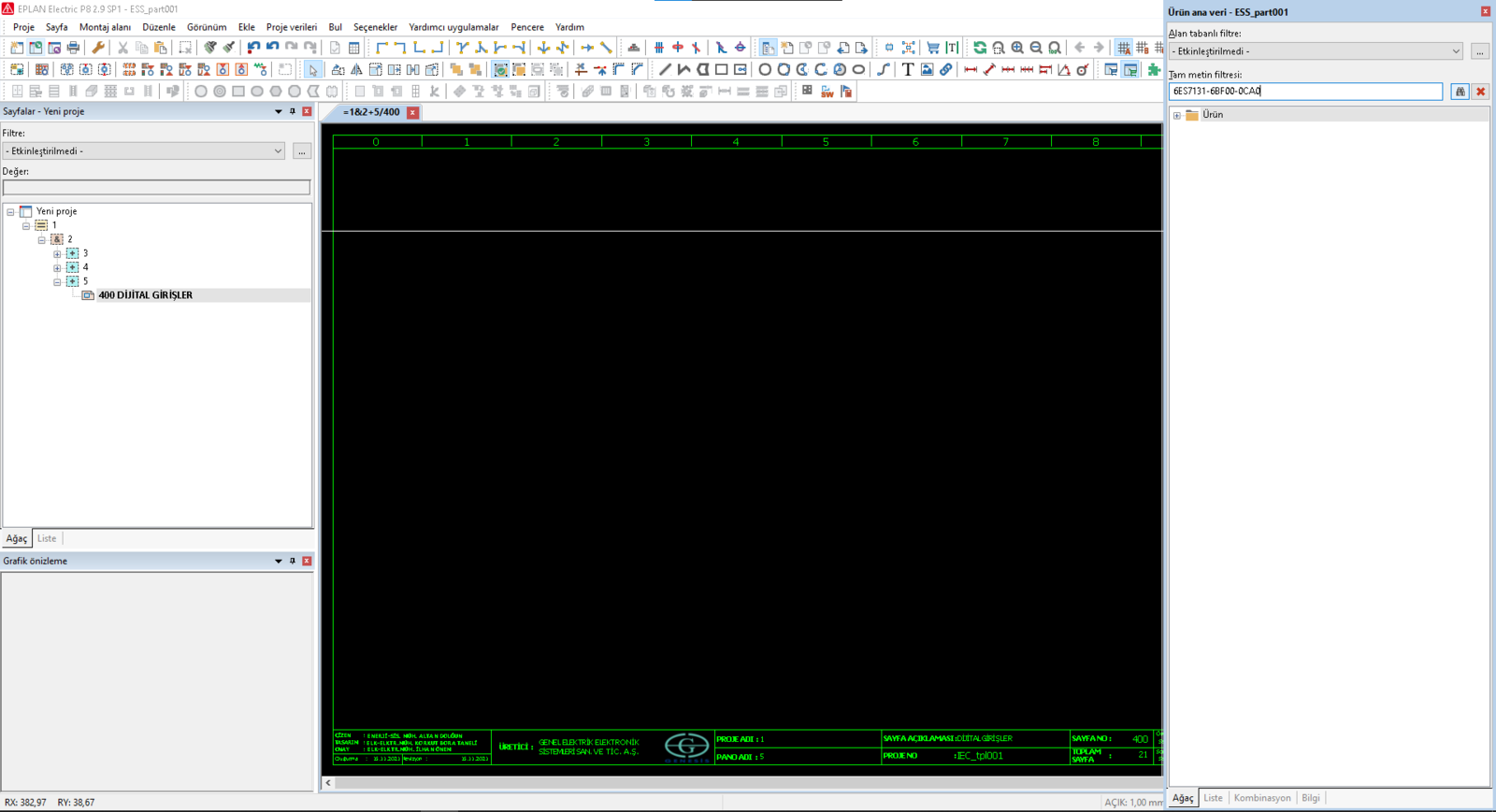

Merhaba arkadaşlar, eplanda yeniyim ve kendimi geliştirmeye çalışıyorum. Bazı konularda aklıma takılan bir sorular var. Eplan da ürünlerin macrosunu yükledikten sonra Ürün ana veri gezgininde ürün kodu ile arama yaptığımda eplan kapanıyor.
Örneğin, Siemens bir plc kartını "6ES7131-6BF00-0CA0" kartını makrosunu indirdim. Ürün yönetimde edz. uzantılı dosyayı yüklemesini sağladım. Sonrasında Ürün ana veri kısmında "6ES7131-6BF00-0CA0" bu kod ile arama yaptığımda ürünü görmem gerekirken, e-plan kapanıyor. Bu konu ile ilgili çözümü olan var mı ?

Ekli dosyayı görüntüle 83023
Windows uyumunda sıkıntı olabilir. Birçok kullanıcıda bu tarz problemler oluyor son zamanda.Uyumluluk için aşağıdaki linkten bakınız ve windowsu o sürüme getiriniz.
https://eplan.help/en-us/Infoportal/Content/htm/portal_software_approvals.htm
