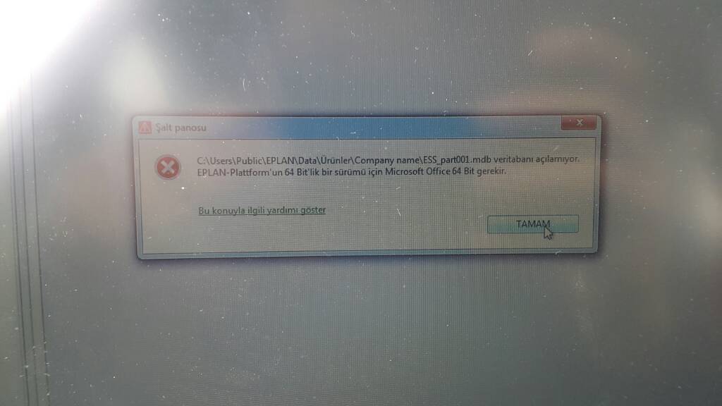

Merhaba ;
Bilgisayarımda office 64 Bit kurulu olmasına rağmen , 3D pano tasarımında ekte resimde bulunan hatayı veriyor.
Destek lütfen...
İrt:05312003017
Office 2013 64 bit deneyin.
Sadece Office yüklemek yetmiyor. Birde access 64bit yüklemelisiniz. Eğer access lisansınız yoksa ofis yazılımınızın versiyonu neyse googleda o versiyonu yazıp bir de access runtime yazın. Bu dosyayı indirip kurun. Sanki access varmışçasına çalışabilirsiniz
Office 2013 içeriğinde access yok ise Microsoft access runtime 2013 uygulaması işinizi görür
Merhaba Herkese ;
Access Runtime ile sonuca ulaşmıştım çalışıyor fakat bu sefer office programlarını kuramıyorum :)
İyi Çalışmalar...
Merhaba yeniden ;
Office 2016 ve Acces 2013 Runtime kurduğumda hem e-plan 3D çalışıyor hemde office programları
Problem yaşayan arkadaşlarım bu şekilde çözüme ulaşabilirler.
