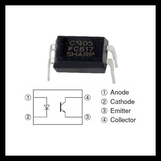

PC817 kullanin. Bir cok guc kaynaginda kullanilmaktadir.
Teşekkür ederim. Ancak acaba Vce gibi değerler sağlanır mı yani o şekilde bir sorun oluşur mu sizce yoksa genelde optoların sadece izolasyonu ve hızı mı önemlidir?
Önemli olan CTR (current transfer ratio) dur.
Tabi hızı vs de önemlidir. sizin hangi devrede hangi amaçla kullandığınıza bağlı değişir.
pc817c deneyebilirsiniz.
Akım transfer oranı(CTR) ve Vce parametrelerine dikkat edin. 4N25 de kullanabilirsiniz.

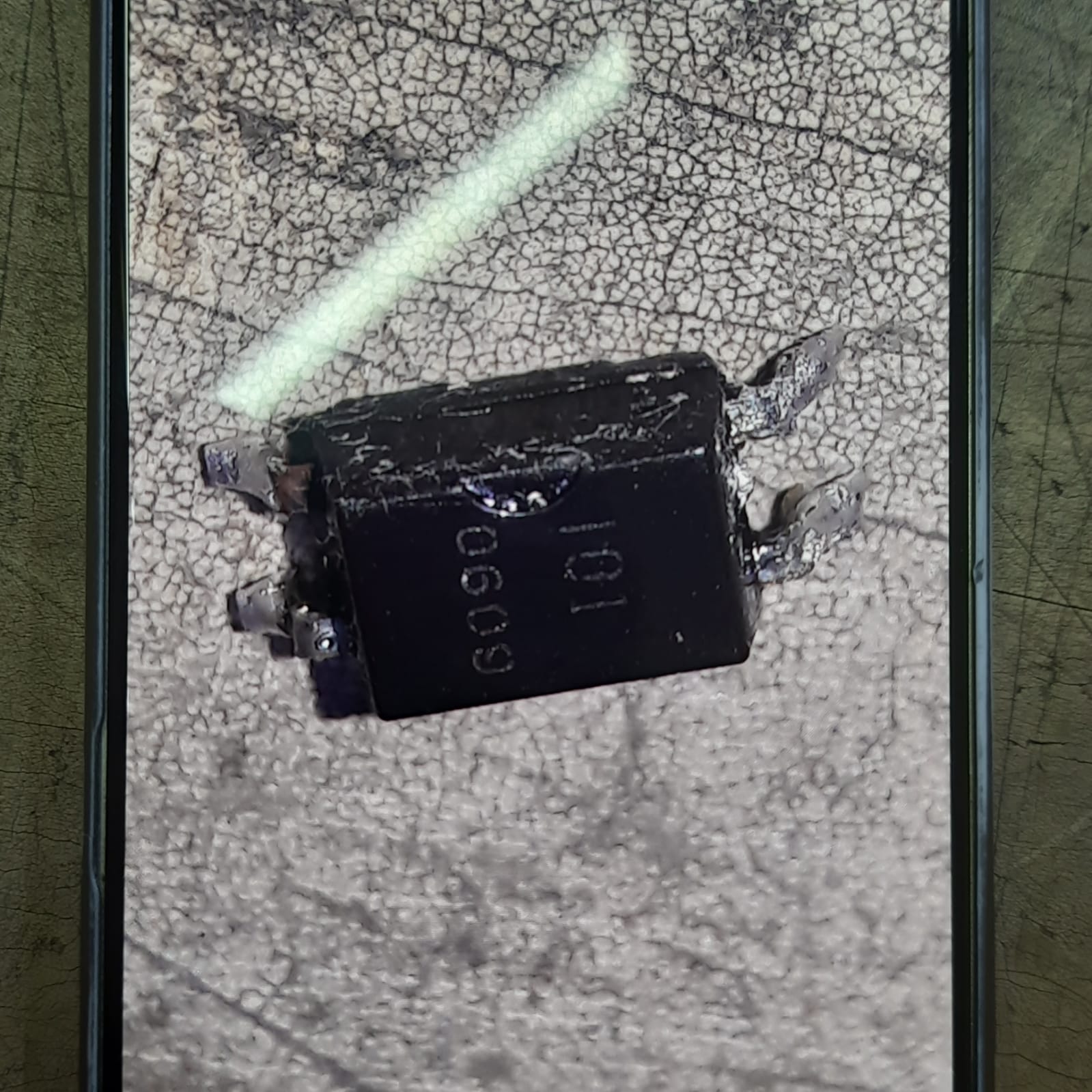

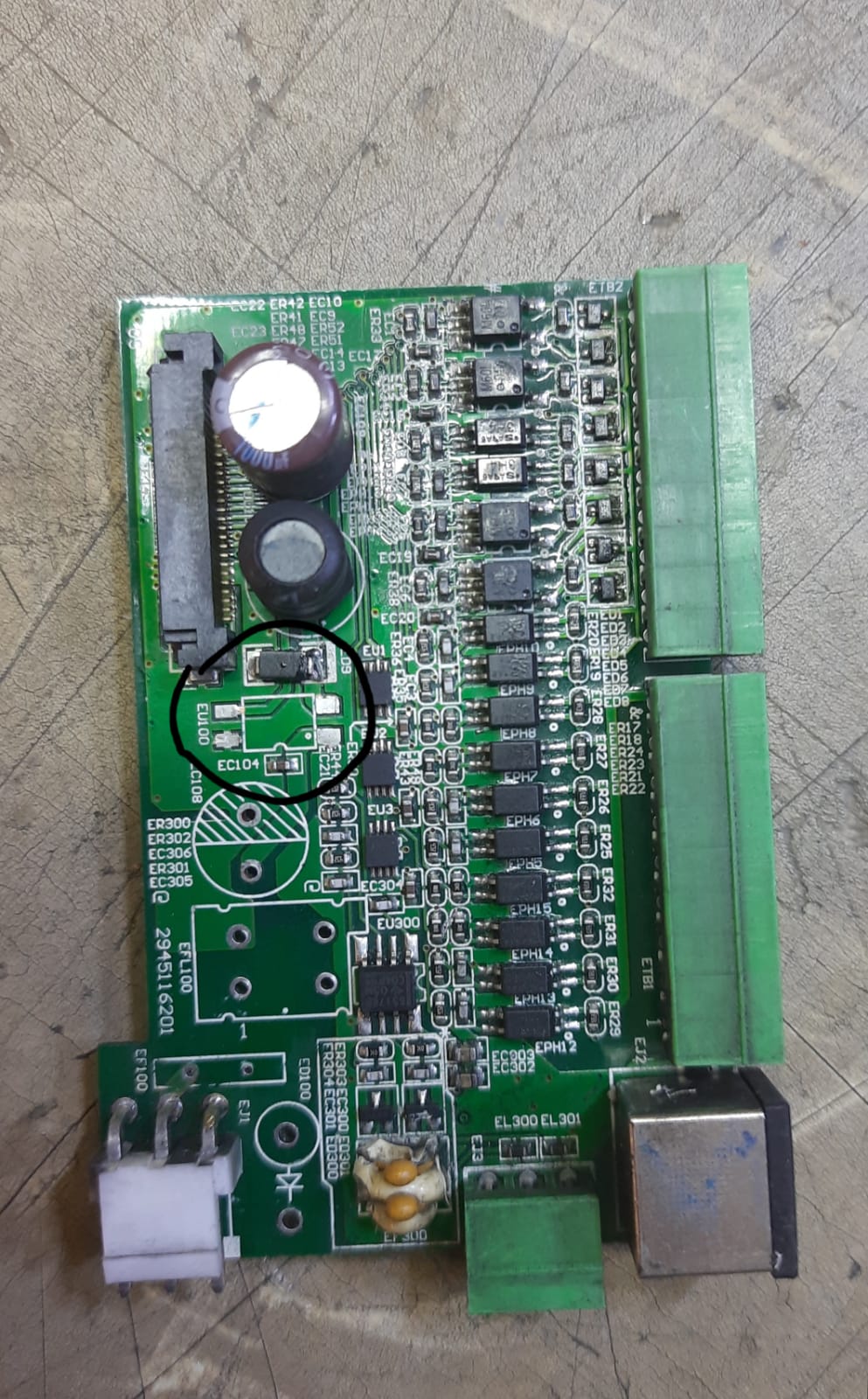

bu optocoupleri nerde bulabilirim bilgisi olan varmı yardımcı olabilirmisiniz?
