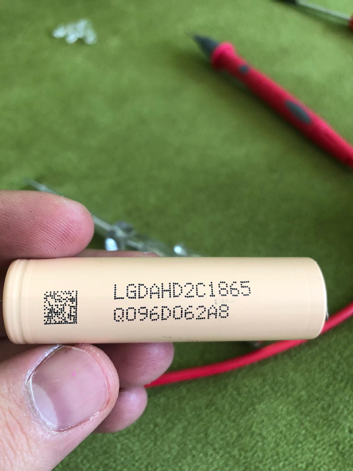

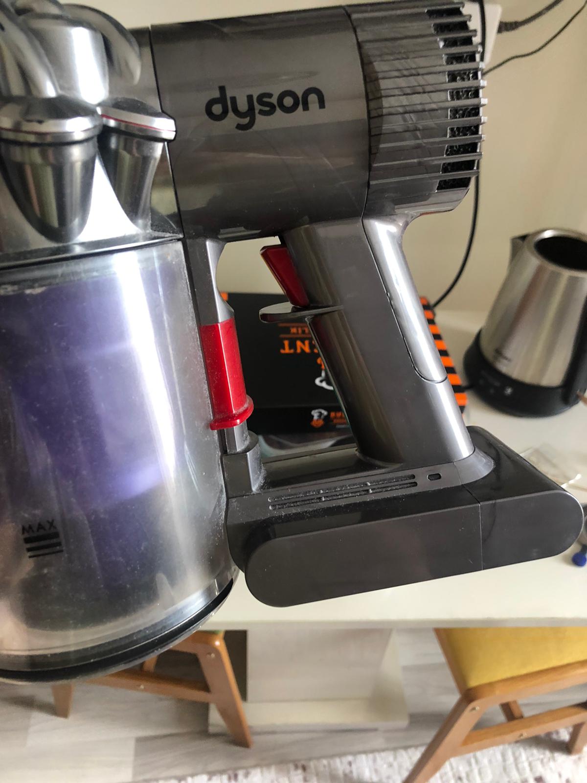

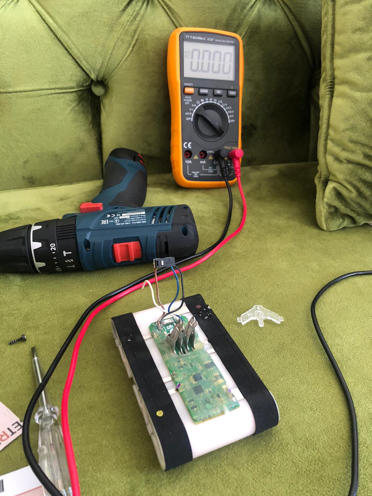

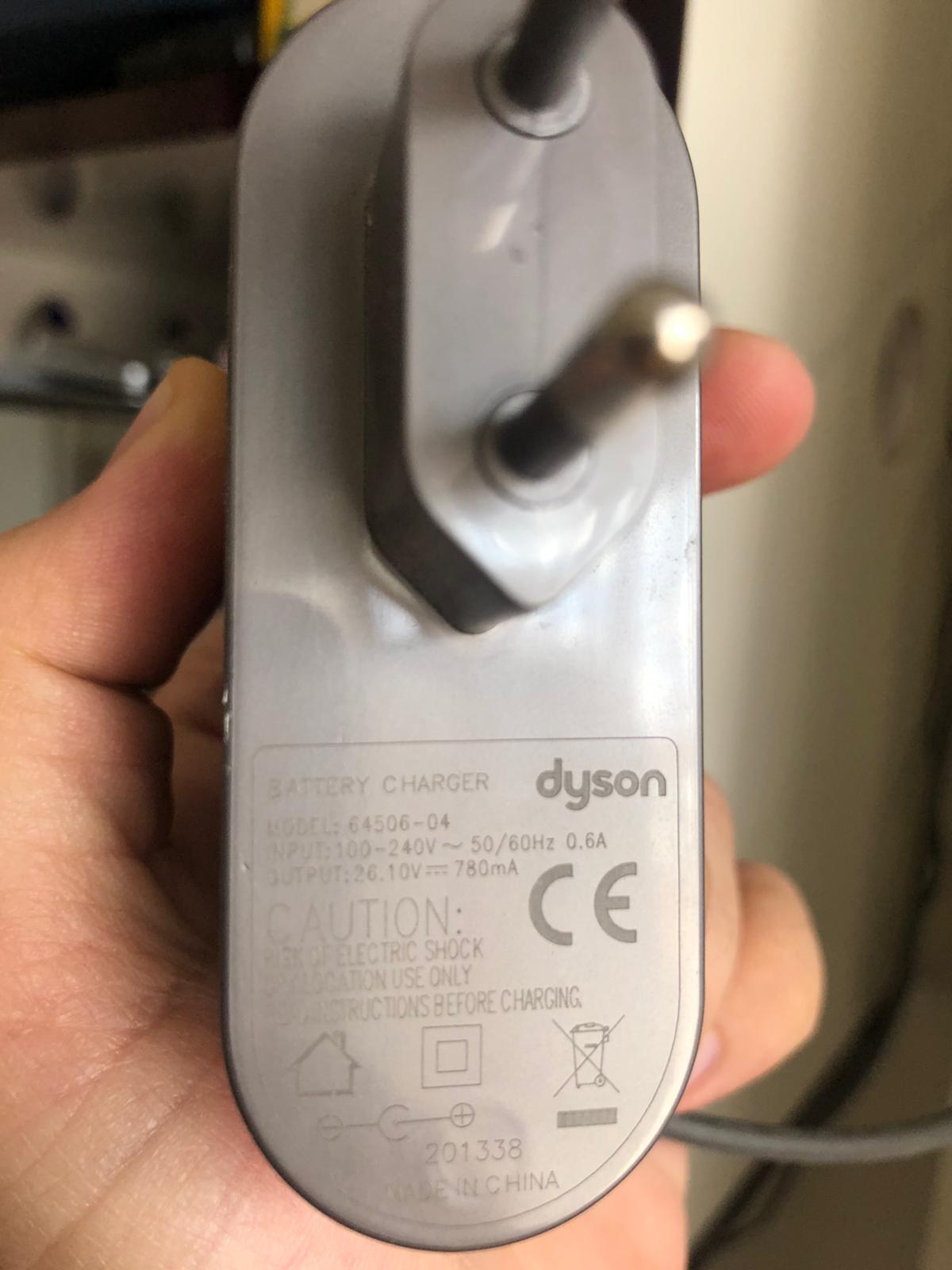

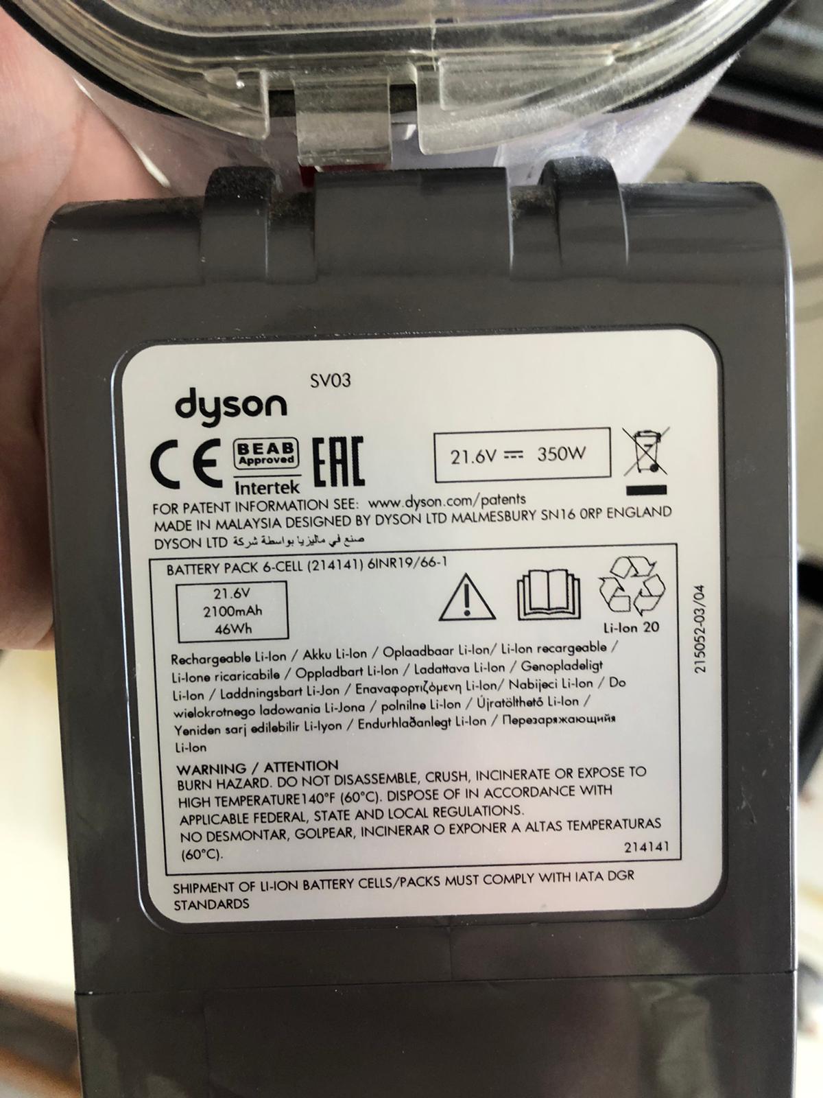

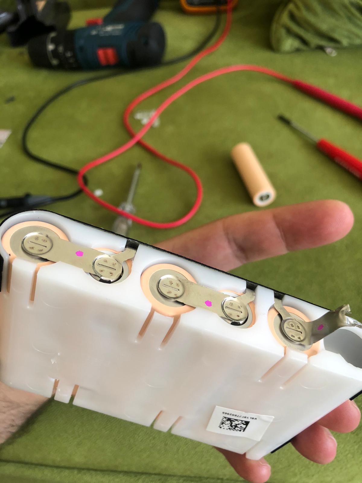

öncelikle karınca kararınca bir bilgi birkimim var kendimi geliştirmeye çalışıyorum. dyson şarjlı süpürgenin bataryası 5 yıldan sonra bitti ve değiştirmiştik yeni gelen batary yalnızca 10 ay gitti ve bozuldu böyle olmaz diyip içini açtım yaptıgım ölçümde ortalama 3.6v veren pillerden 1 tanesi 0.4v verdi arızalı olduğunu düşünüp onu çıkardım aynı kapasite ve özelliklerde sony 18650 pil alıp bağladım ama şarj ettiremedim şarj olmuyor bir türlü acaba kartta mı sıkıntı var bataryanın üzerindeki pcb bordu yoksa pillerde gerekli gerilimi vermesine rağmen sağlam olmayabilirmi bilen tecrübe eden değerli abiler ve kardeşlerimden yardım bekliyorum

Aleyküm selam. Hoşgeldiniz. Pillerden biri arızalı ise tum pilleri etkiler diye biliyorum hocam ben. Arızalı pili değiştirdiniz ama şimdi de şarj mi olmuyor. Şarj devresinde sorun olabilir. Şarj aleti de sorunlu olabilir. Eğer pilleri ayrı ayrı pil şarj cihazında şarj edip denerseniz daha net bilgi alirsiniz. Şarj cihazınin voltajini ölçütünuz mü. Birde 5 senelik piller komple yenileseniz daha iyi olurdu. Arada ki sorunlu pili tespit etmek bazen zor olabilir.
Simdi hocam şarj aletinün sağlam olduğunu düşünüyorum voltajı gerekli değerde veriyor pillere gelin ce 5 yılı gecen piller zaten hakman da kaldı bana bu yeni bataryayı gönderdi yani bunlar öyle eski değil ama işte şarj olmuyor melet karta problem var gibi hem 1 pilin bozulması hem kartın bozulması fazla geldi bana ama bilemedim tabi
