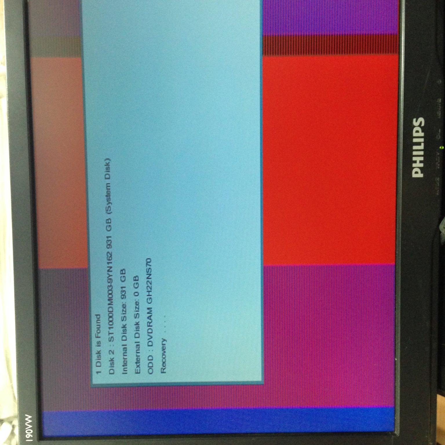

dvr cihazı bip sesi vererek ötüyor
FBMT
21 Eki 2009
13
41
slmlar erzurumdan fatih 16 kanal dvr kayıt cihazı var sürekli olarak ötüyor ve cihaz kendini kapatıp tekrar açıyor ve ekran görüntüsü olarak kırmızı mavi
çizgiler oluşuyor.harddiskten şüphelendim ama harddiski çıkarıp cihazı hdd siz çalıştırdığımdada ekranda yine kırmizi ,mavi mor renkler çıkıyor,problem ne olabilir acaba yardımlarınızı bekliyorum.resimlerini ekliyorumIMG_3925.JPG
Sanırım cihaz harddiske format atılmasını istiyor cihaz menüsünden hdd yönetimine girip harddiski formatlarsanız sorun çözülür cihaz kayıt yapmaya başlar
1- Sebep Adaptörünüzü kontrol ediniz.
2- Hdd sağlam olduğundan emin olun
3- Hdd takılı değilken aynı arızayı veriyormu kontrol edin
4- Cihazınızın yazılımı güncelmi kontrol edin
5-Bunların hepsini kontrol ettikten sonra aynı arıza devam ediyor ise servis ile irtibata geçiniz
