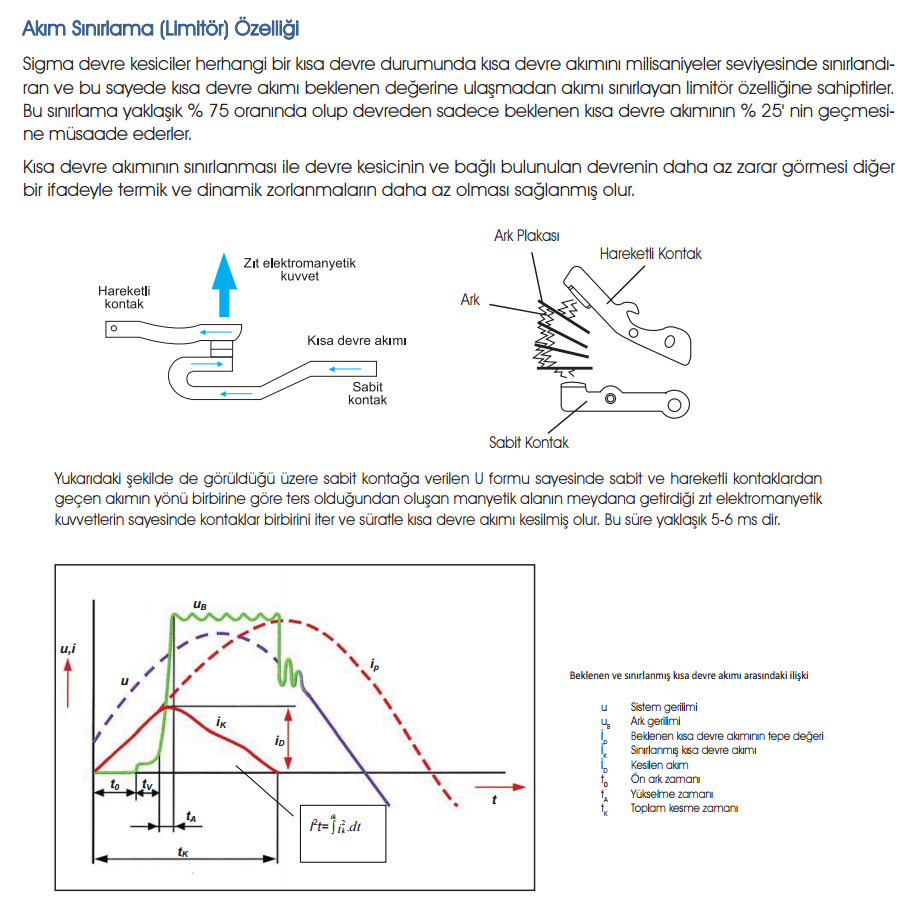

@Hırçın 41 hocam; Vermiş olduğunuz dökümanın 21. ve 22. sayfasından alıntı yaptığım aşağıdaki resimde akım sınırlama özelliği şu şekilde tarif edilmiş ve açıklanmış.
1-Bu özellik bütün otomatik sigortalarda mevcut mudur yoksa sigmaya has bir özellik midir?
2-10 kA kısa devre akımı beklenen bir yere 3 kA kesme kapasiteli akım sınarlama özelliği olan bu sigortadan takıldığında, "2,5 kA'in üzerinde bir akımın geçmesi mümkün değildir" gibi bir sonuç ortaya çıkar mı?
1- Bir çok Ürün üretici firma bahsettiğiniz tarzdaki basit tasarım kriterlerine dikkat etmekte hatta bazı firmalar arge laboratuvarlarında bunu daha da geliştirmekteler.
2- Kısadevre akımı elektron hızına kafa tutacak mekanik bir tasarım daha icat edilmedi böyle muazzam bir sistemi görmeye bizim ömrümüzde yetmez. Kısadevre kesme kapasitesine göre tasarım tamamen maaliyete yönelik tasarımdır. Ufak farklarda koruma elemanı (yukarıdaki gibi bazı tasarımsal farklılıklarla akımı sınırlama özelliğiyle) hasar görmeden açma yapabilir ancak bu sağlam yumruk yemiş bir boksör gibi değerlendirilmelidir bu sağlam yumruklar artarsa koruma elemanının nakavt olması kaçınılmazdır. O yüzden kısadevre hesabında çıkan değere uygun ürün kullanmak en doğru işlemdir.
