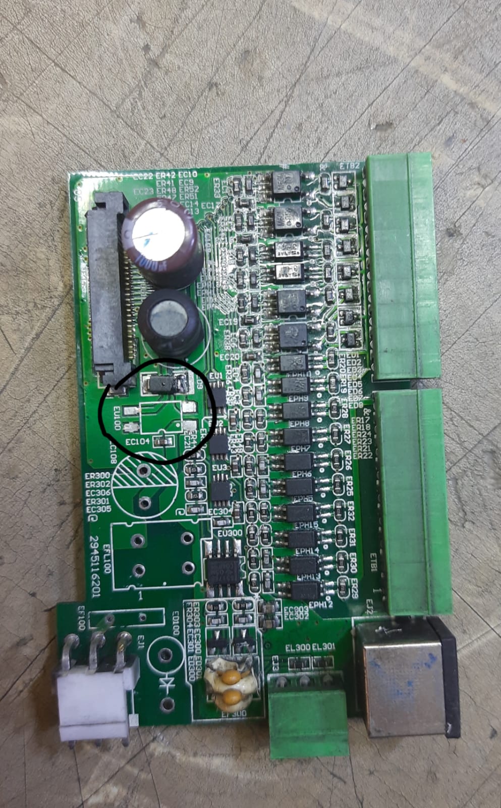

bu köprü diyot hakkında bilgi verebilirmisiniz?
yeride burasıdır

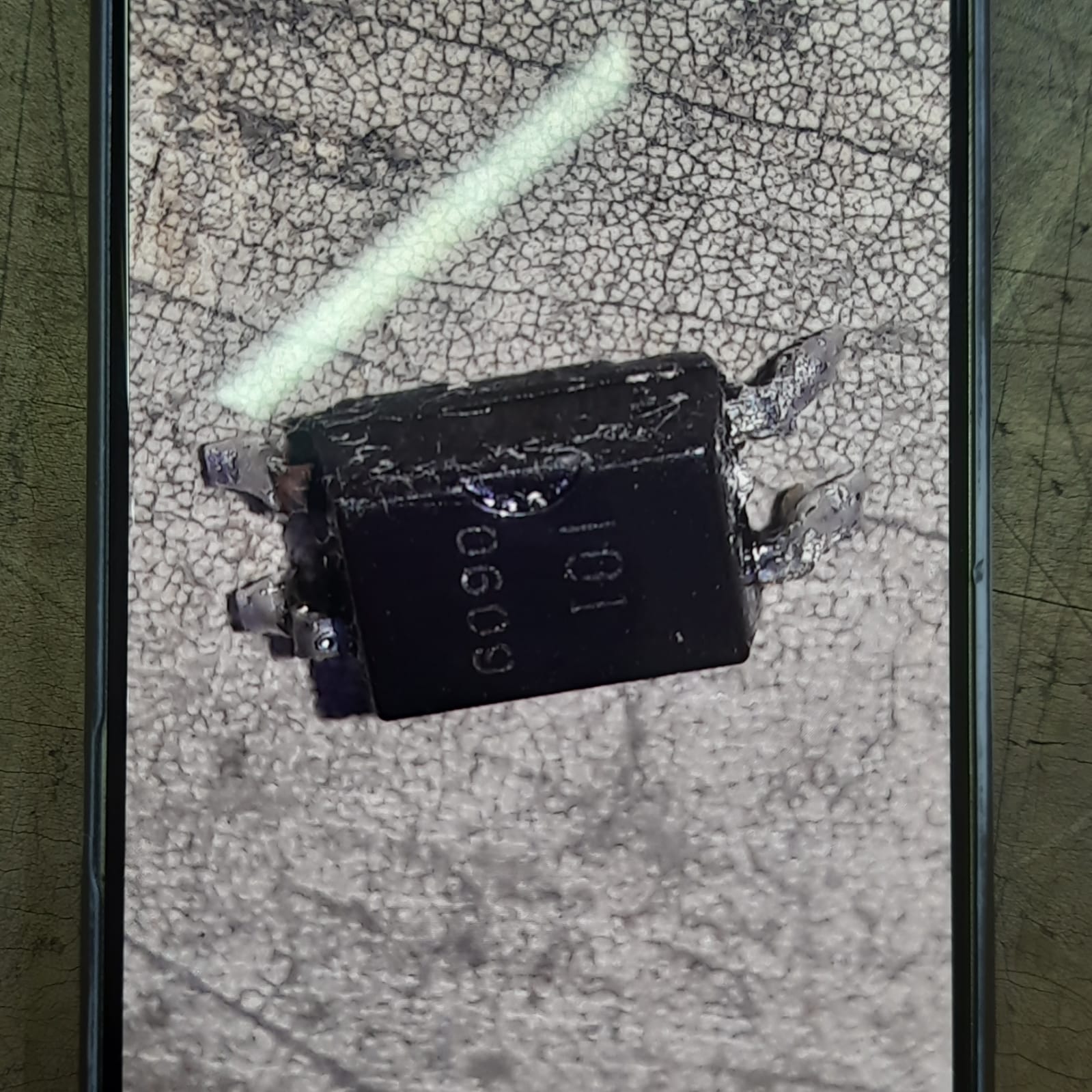

Diyot değil onlar, optokuplör
Ustam yalnız yukarıdaki optolardan daha bi toroman daha tosun :). Söküldüğü yerdeki kod EU100 (E harfi bu üretici genel kullanmış anlaşılan diğer elemanlarda da mevcut), optolardaki kod EPHxx diye geçiyor.
@oserifoglu19 beslemedeki güce göre uygun (toleranslı) köprü diyot kullanmanızı tavsiy ederim.
Devreye ac voltaj uygulanıyorsa köprü olabilir ama sanki girişteki common mode bobin de eksik, kondanstor de eksik. Bilemedim. Devre takip edilerek karar verilebilir. Bana o alet oraya ait değil gibi geliyor. Orası boşmuş

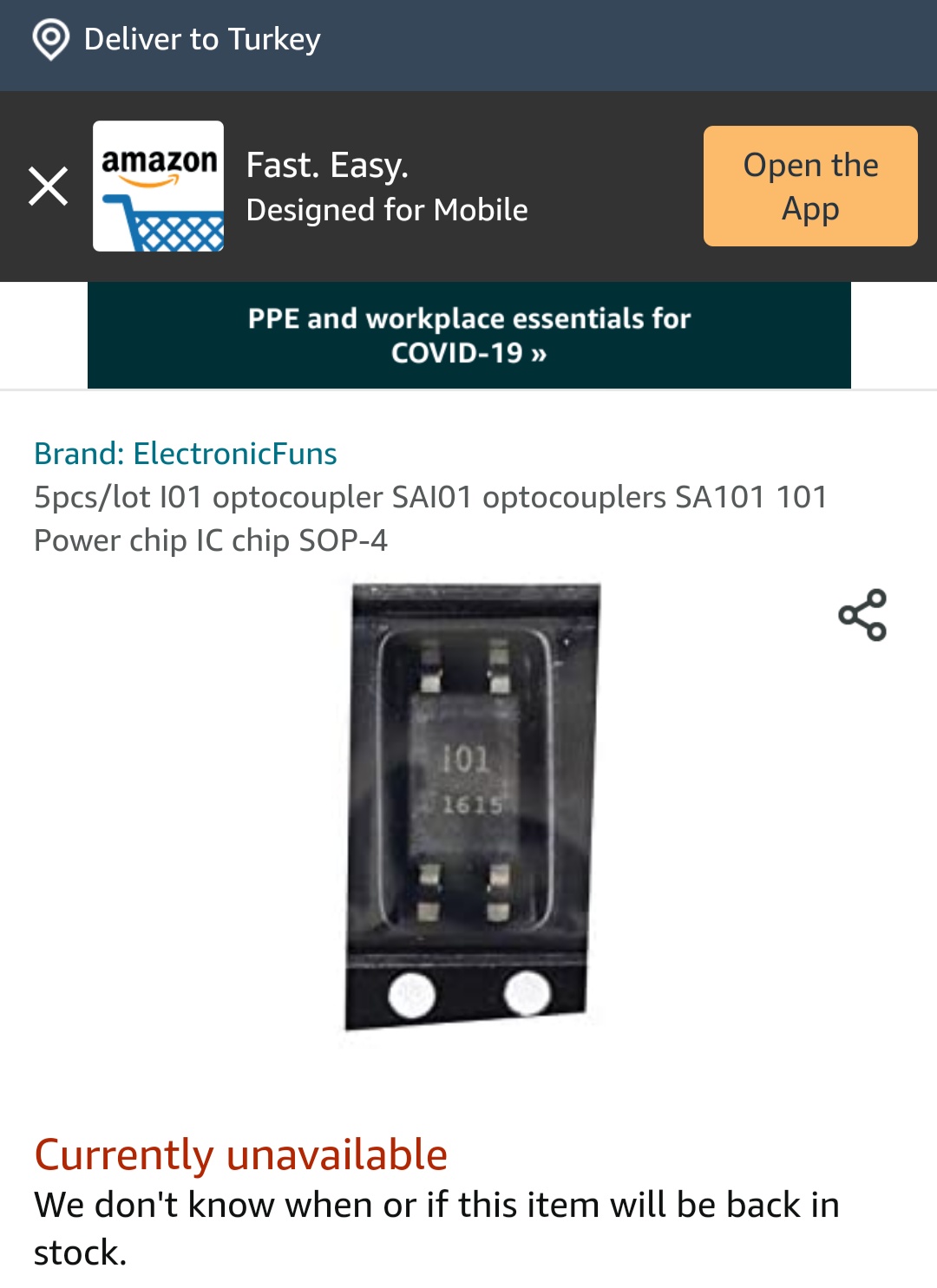

teşekkür ederim ilginiz için parça bumudur burda 1615 yazıyor parçada 0609 farkı nedir aceba bilginiz varmı teşekkür ederm.
teşekkür ederim ilgilendiğiniz için.
