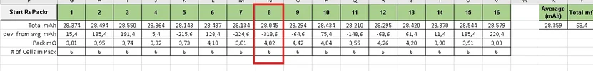

ikinci el 6Ah 32700 silindirik LFP hücrelerden 16s6p batarya grubu yapıyorum. "excel based RePakr" kullanarak.
Herbir hücrenin kapasitesini ve iç direncini ölçtüm.
8. seri diğerlerinden düşük çıkıyor. 99 hücreden 96sını kullanıyorum.
Normal mi? daha iyi bir şekilde dağıtabilir miyiM?
