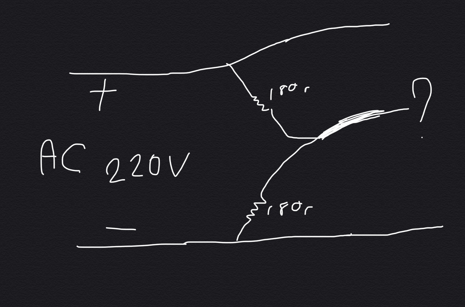

Merhaba,
Hem faz hem nötr le 180 ohm değerinde dirençli kısa devresi olan bu çıkış nedir bulamadım. Elektrikli pleyt ısıtıcının rezistansından çıkıyor.
Dirençlerden birini kısa devre ederseniz akımı 2 gücü 4 kat artırmış olursunuz.
Resimde faz nötr verilmiş uçları birleştirsek adı A olsun,
resimde şuan urta uç B olsun,
A-B ye 220V versek :)
Böyle kullanımlar var mı yani,
rezistans bu güçlere dayanacak şekilde mi üretiliyor acaba?
Ben böyle bağlantı görmedim fakat olabilir.
Anladım bir çeşit yükseltici anahtar. Çok teşekkürler bu arada
Bu devrenin yada yapılan işlemin bi adı Varmı?
Elektrik tüketim miktarını Çok arttırırmı ?
Tekniğin adı gerilim bölücü, başlık neden böyle ya da yanlışlık olmasın 3. direnç nerede?
