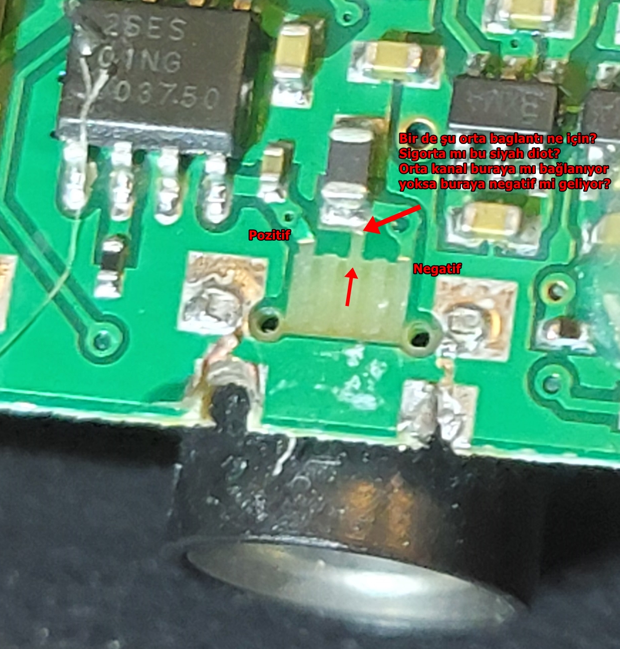

Devrenin burası kurtarılabilir mi ? Usb girişi sökülmüş.
devian
17 Kas 2023
7
44

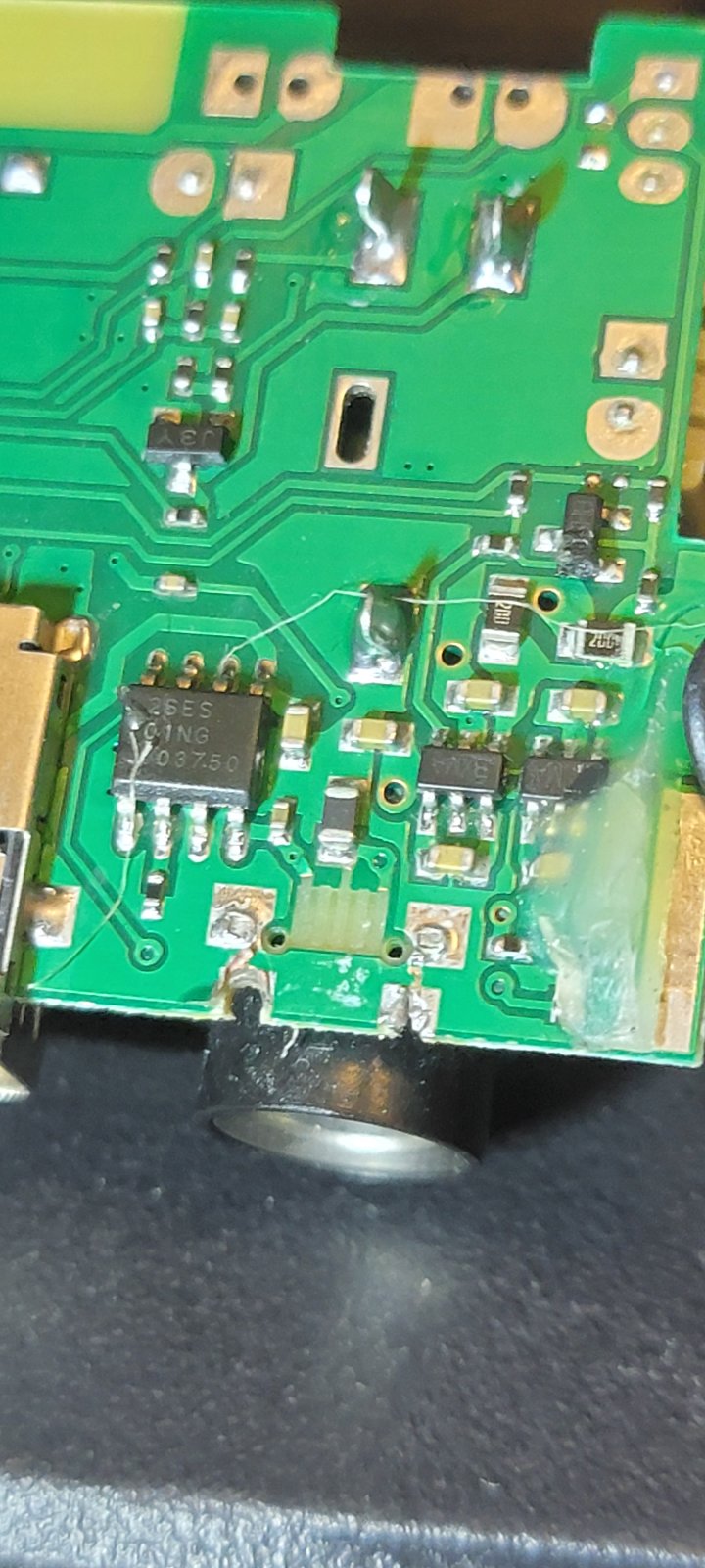

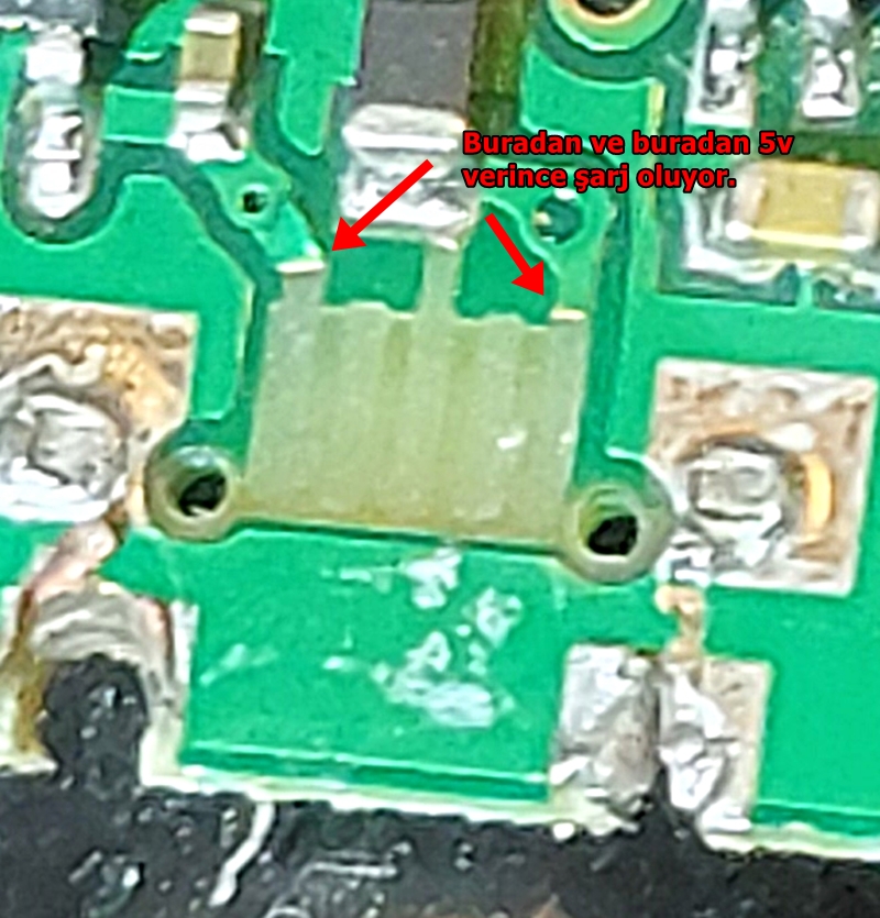

Arkadaşlar iyi haftasonları herkese, cihazım bluetooth hoparlör, mikro usb dişi parçası kopmuş, şarj olamıyor cihaz. Güzel de cihaz, kurtarmaya çalışıyorum. Yakından baktım sanki devre yolları da kopmuş sökülmüş gibi. Mikro usb girişi alsam geri lehimleyebilir miyim buraya? yoksa ölmüş mü? Aşağıda fotoğraf üstünde İşaretlediğim noktalara 5v verirsem cihaz çalışıyor sorun yok ama lehim nasıl tutacak oradan? Ya da tel falan çeksem yapabilirsem yani çok ince işlem istiyor. Eğer öldü derseniz elimde arduino tp4056 şarj devresi var onu bluetooth hoparlörün piline paralel bağlıcam, arduino'yu da bluetooth devresinin üstüne montelerim. Sevgiler, saygılar
Ekli dosyayı görüntüle 112400
Ekli dosyayı görüntüle 112402
Ekli dosyayı görüntüle 112403
Kopan pinler yerine devre devamından tel lehimleyip üzerine yeni USB montajı yapılıyor ama bunları yapmak için elektronik mikroskop, kaliteli lehimleme aparatları ve çokca da daha önceden edinilmiş tecrübe lazım. Biri eksikse çok zor. Northridgefix isimli youtube kanalı var. Tavsiye ederim. Bu işlerin üstadı â'zam ı olmuş bir arkadaş var.
