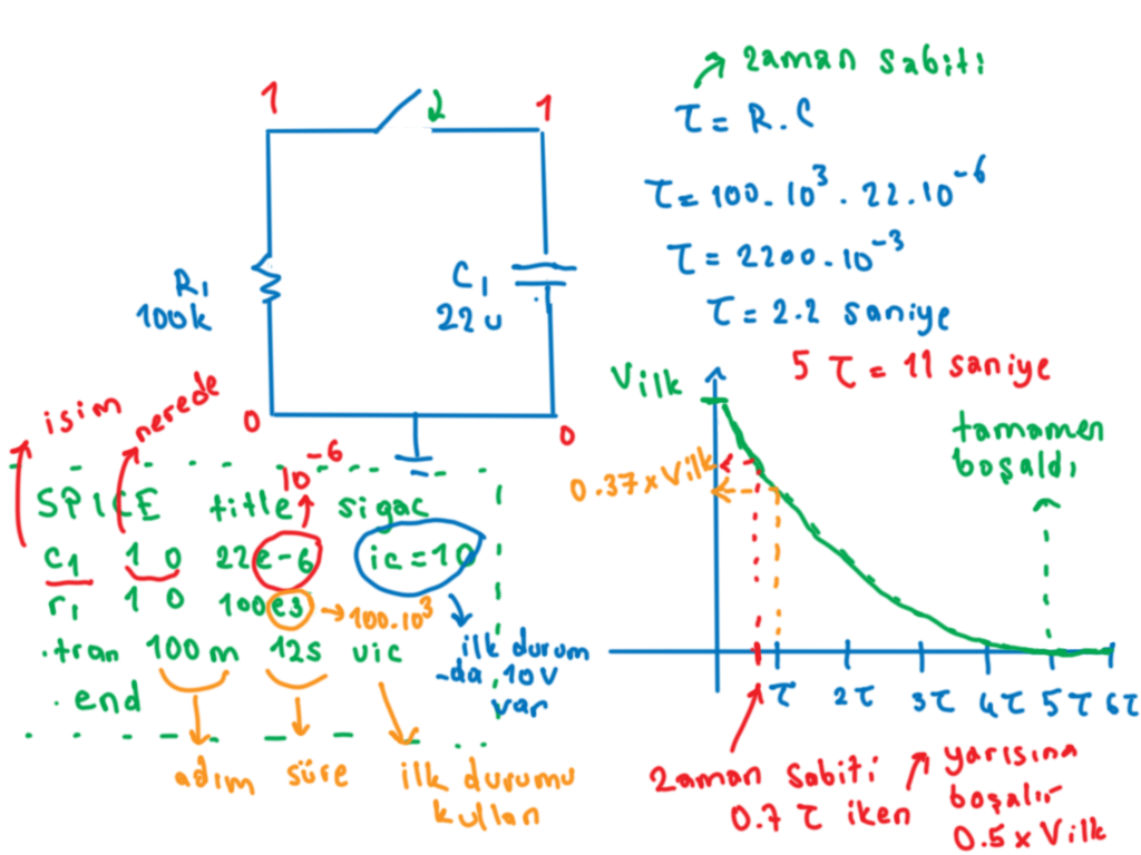

Diyelim ki bir tane direnç ve sığacımız ("kondansatör") var. C1'in üzerinde ilk durumda 10V var.
Yukarıdaki hayali anahtarı açtığımızda C1, R1 üzerinden boşalacak.
İlk önce zaman sabitini hesaplayalım. Zaman sabiti 2.2 saniye olduğunu görüyoruz. Demek ki sığacın tam olarak boşalması için gereken süre 11 saniye.
Zaman sabiti 0.7T iken sığaç Vilk geriliminin yarısına kadar boşalır.
Yaptığımız hesaplamaların doğru olup olmadığını ngspice isimli bir benzetim programı kullanarak test edebiliriz.

Ekli dosyayı görüntüle 67571
Görüldüğü gibi aynı sonucu elde ettik.
Çok iyi anlatım, kondansatörün dolması ve boşalması voltajı ile doğru orantılı ve zaman sabiti de her zaman %63 gibi bir sayıya denk geliyor. constant value 1−e üzeri −1 ≈ 0.631 yani. bu da demek oluyor ki. kondansatörün göz ardı edilen iç direncine ek olarak bilinen bir r (örnekteki 100kOhm yerine 1mOhm) direnci ile dolma süresini uzatarak örneğin 110 saniye. voltajın (kapasitansa doğru orantılı olduğunu göz önüne alarak) besleme voltajının %63,1 e yani 6,31 volta geldiğindeki süreyi alırız (6,31 voltu gördüğümüzde kronometre durdurulur). buda zaman sabitine denk gelir(sadece %63.1de). 1mohm ve zaman sabitini bildiğimize göre gerçek kapasitansı ölçebiliriz. LCR metre kapasitans ölçerken bu şekilde çalışır. test edildi onaylandı.
0.7T iken neden yarısına kadar boşalıyor orasını anlamadım.
