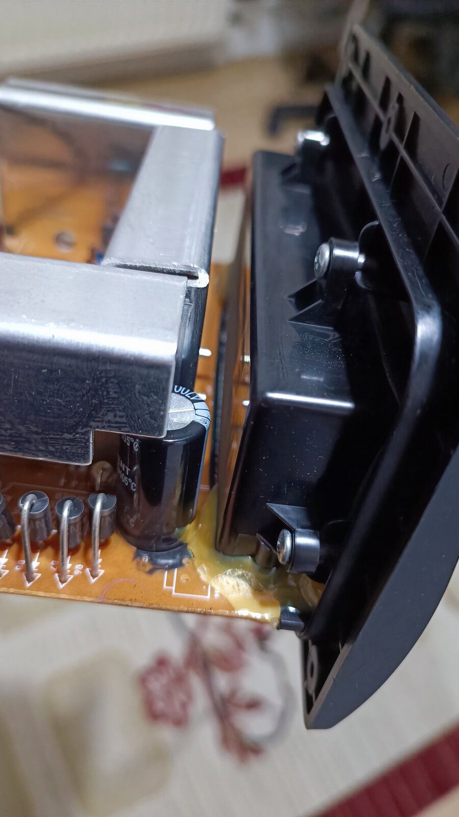

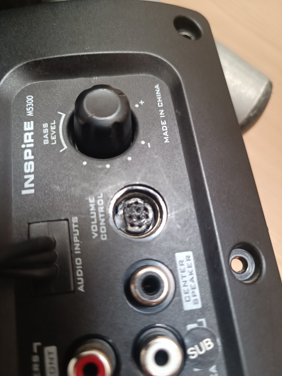

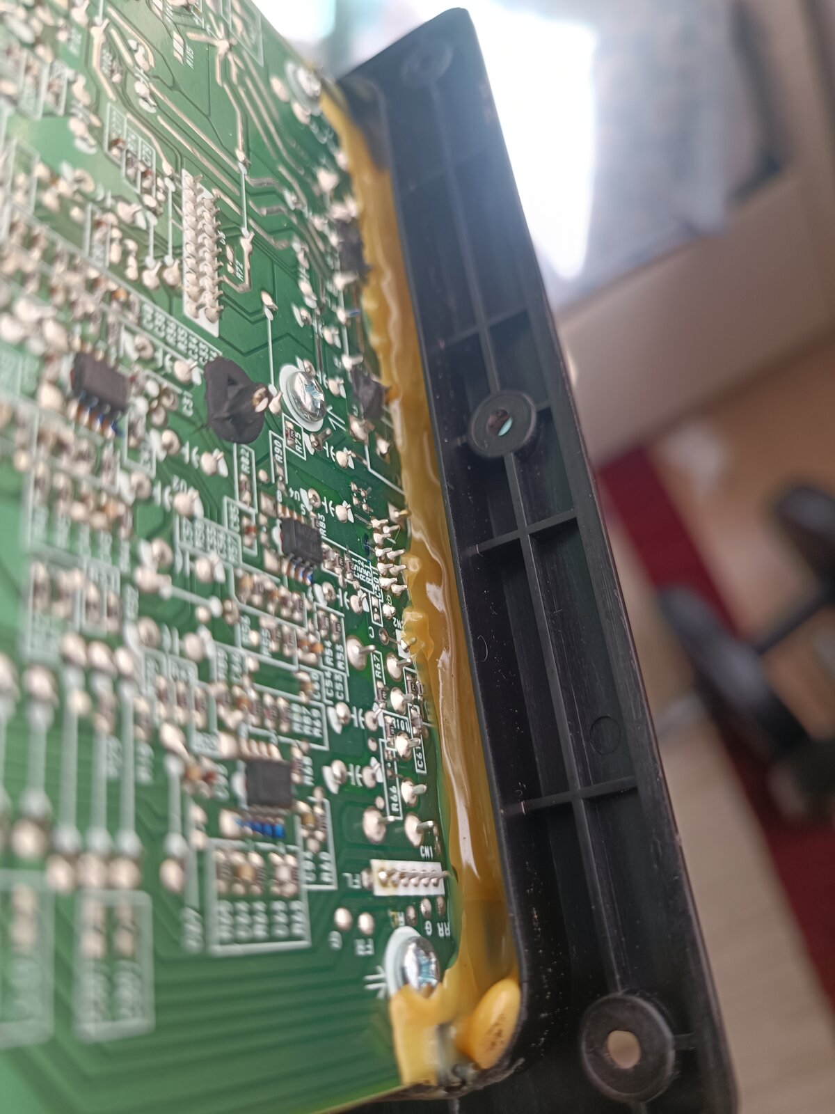

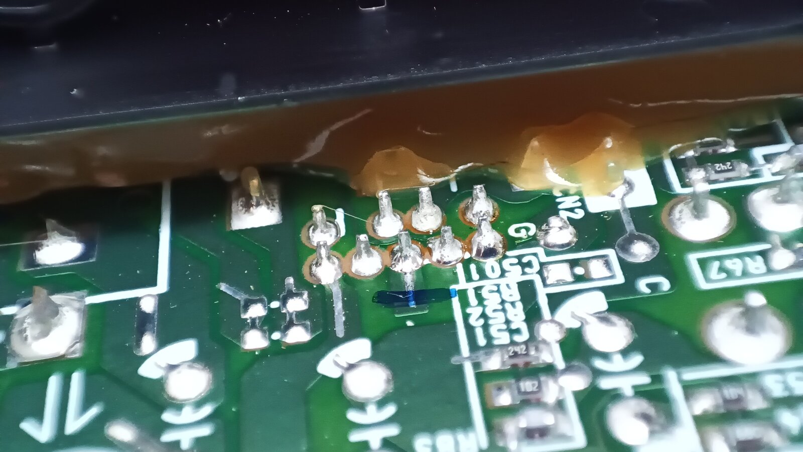

Ustalar, devre kartına işlem yapabilmem için bu sarı silikon tarzı yapışkanı nasıl sökerim? Creative ses sisteminin ana kartında var. Sanırım ses için hava yalıtımında kullanıldı. Bir de işlem bitince onu tekrar sıkmam gerekecek sanırım? Nereden temin edilir, adı nedir? Akternatif başka ürün kullanılır mı?

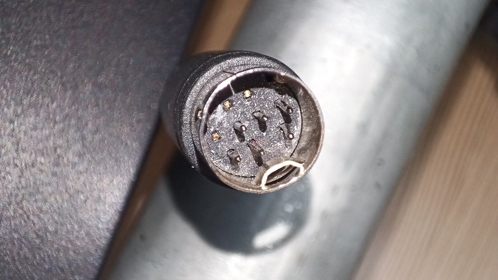

Ses kontrolcü pinleri kopmuş ve hasar almış. Ayrıca kablosunun içinde de kopukluk varmış sanırım. Arkadaşım tamir için verdi. Bunu ben karta kablosunu kısaltıp, direk lehim yapacağım.
Yoksa hiç açmadan en son fotoğraftaki yerden mi lehimlesem, fakat çok zor 9 kablo için. Bir de dışarı çıkarmak için o pin kısmını söküp kullanacaktım. Tavsiyeniz var mıdır?

Şimdi ki üretilen çoğu ticari kartlarda (çamaşır, bulaşık makineleri, kombi kartları vs vs ..)kart yüzeyinin tamamı silikonlanıyor.
Tamir için gelen kartta silikonu sökmek için fazla uğramıştım. Arıza büyüktü kartı iade göndermiştim.
Gelelim sizde ki karta.
Sürülen maddeye, silikon diyoruz ama tam incelemedim.
Bence;
Çalışacağınız bölgeyi ince tornavida ucu ile kaldırıp işlemi yapın.
Silikon Pin veya ince kabloya geçmişse sökülmesi zor gibi ise, sıcak hava tabancasının ısı ayarını kısarak maddeyi yumuşatarak çıkartmayı deneyebilirsiniz.
Fazla sıcak olursa sürülen madde de silikonsa çamur gibi olur.
tamiratın en zor tarafı sökmektir. ben sökebildiğim her şeyi nerdeyse tamir ederim. oradaki silikon benzeri bir malzeme, kesin adını bilmemekle beraber nazikçe kazıyabilirsiniz. ağırlıklı olarak titreşimi almak ve nem izolasyonu olarak kullanıldığını biliyorum. tamir ettikten sonra olmasa da olur.
Eğer malzeme piyasada "mum silikon" olarak bilinen (aslında silikon olmayan) malzeme ise, sökülebilir.
Bunu anlamak için havyanın uunu dokundurun, eğer eriyorsa İsopropil Alkolü fırça ile birkaç kez sürün, biraz bekleyin, blok olarak kalkacaktır, koparırken dikkatli olun hala güçlüdür.
Eğer erimiyorsa şimdiden geçmiş olsun, küçük parçalar halinde koparıp çıkarmaktan başka çare kalmıyor..
Kolay gelsin

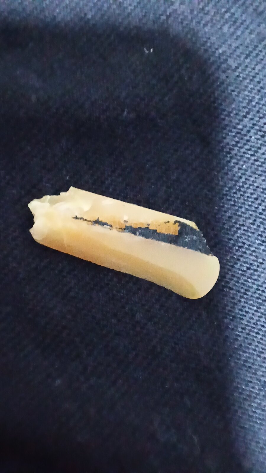

Bunlar profesyonel işi ustam. Maliyet de gerektirecek. Bedava iş olacağından eldeki imkanlara göre uğraşayım. Fakat diğer kişilere referans olacaktır atılanlar. Daha başlamadım tamirata işlerden. Yapım aşamasında ve sonunda fotoğraf atayım.

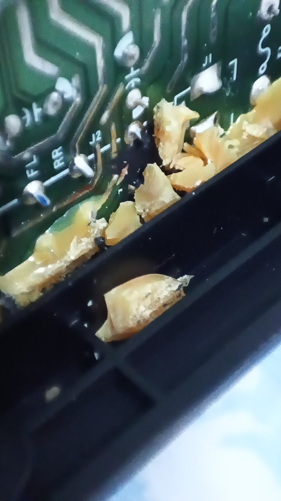

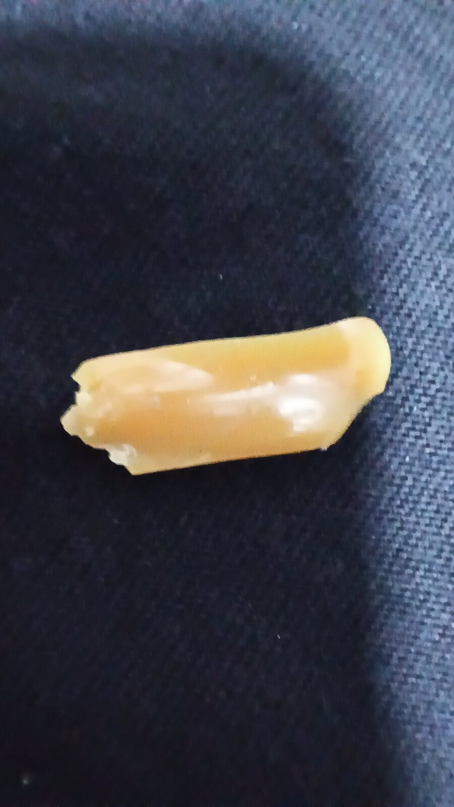

Korktuğum kadar çıkmadı. İşten gelince sırf deneme amaçlı düz tornavida ile girdim, soyuluyor parça parça. Zor ulaşılacak yerlere de havya ile girilirse sanırım sorun çıkmadan sökülür. Önemli olan sonradan tekrar sıkılacağı zaman ne kullanmalı? Bu ısıya da korunaklı bir madde.
Hava ile temas eden kısım sanki jelatin kaplı gibi. Alt yapışan kısım silikona daha yakın görünüyor, fakat reçine gibi. Üstte attığım tüptekinden değil sanırım.
