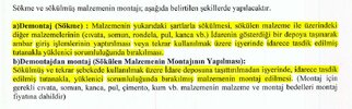

MALZEMELRİ DEMONTAJDAN MONTAJ YAPTIĞIMIZ ZAMAN
tedaş birim fiyata göre önce demontaj birim fiyatı+ sonra montajın %15 ini mi ödüyoruz?
birim fiyat sayfa 56 da bır açıklama var nasıl yorumlamak gerekır
örneğin VHD35 ya da swallow iletken demontajdan montaj yaparsak nasıl hesaplama yapmak gereki
iyi günler
Demontaj ve demontadan montajı tarifi yukarda belirtildiği üzere Sökme işlemini yapıyor ambara teslimi edilmeden sökülmüş malzemeyi tekrar montaj yaptığımız için iki işlemi de gerçekleştirdiğimizden DM+DMM giriliyor. Çünkü DMM sadece sökülmüş malzemenin montajını içeriyor sökmeyi içermiyor.
