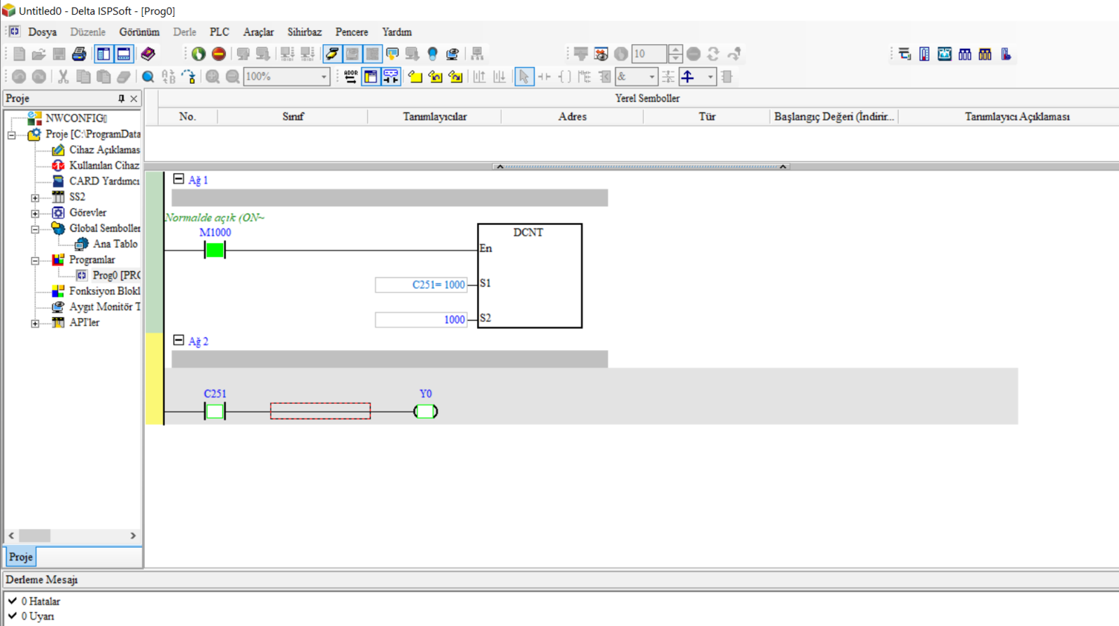

Merhaba, simülasyon modunda encoder uygulaması yapmak mümkün müdür? örnek uygulama ve pdf lerden yaptığım araştırmalara göre yapmış olduğum deneme uygulamasında çıkış alamadım. Yardımcı olabilir misiniz ?
ladder diyagramıyla yapma şansımız yok mu ?
Merhaba, simülasyon modunda encoder uygulaması yapmak mümkün müdür? örnek uygulama ve pdf lerden yaptığım araştırmalara göre yapmış olduğum deneme uygulamasında çıkış alamadım. Yardımcı olabilir misiniz ? Ekli dosyayı görüntüle 103608
Mrb
Ld m1000... ldp m1013 dcnt c251
O ldp c251..... (set m100)
Ld m20 ..........(rst m100)
Aygıt görüntüleme formatindan d1022 regustirini çarpan değerini 2 yazıp online similasyonda gözlemleyin.
Kullandığınız sayici donanımsal sayici olup enkoderin a fazi ve b fazini ,cpu nün x0,x1 dijital girişlerine doğru bagladiginizi farz ederek yazıyorum .

teşekkür ederim çok sağolun
