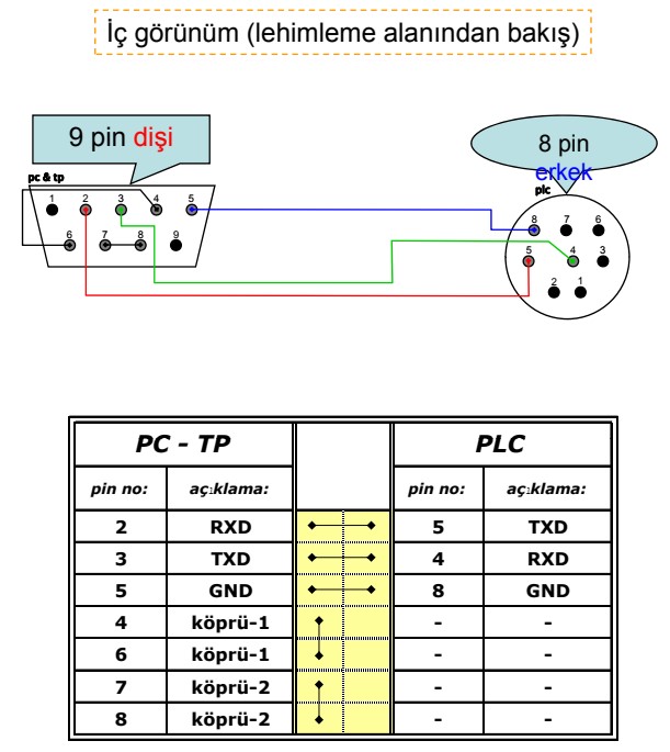

Ustalarım öncelikle iyi çalışmalar herkese kolay gelsin . Elimde 14ss2 CPU modülü var . Program kablosunu kendim yapmak istiyorum . Elinde şema ve yardımcı olacak ustalarima şimdiden teşekkürler . İyi çalışmalar .
Bu şemayı deneyebilirsiniz.
