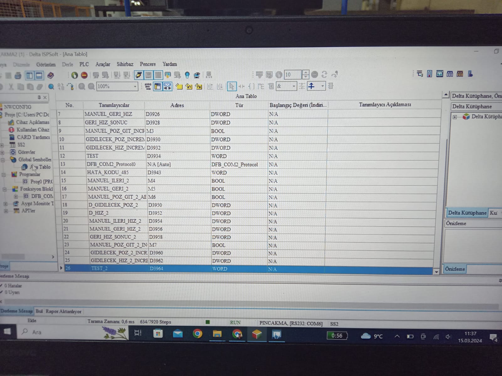

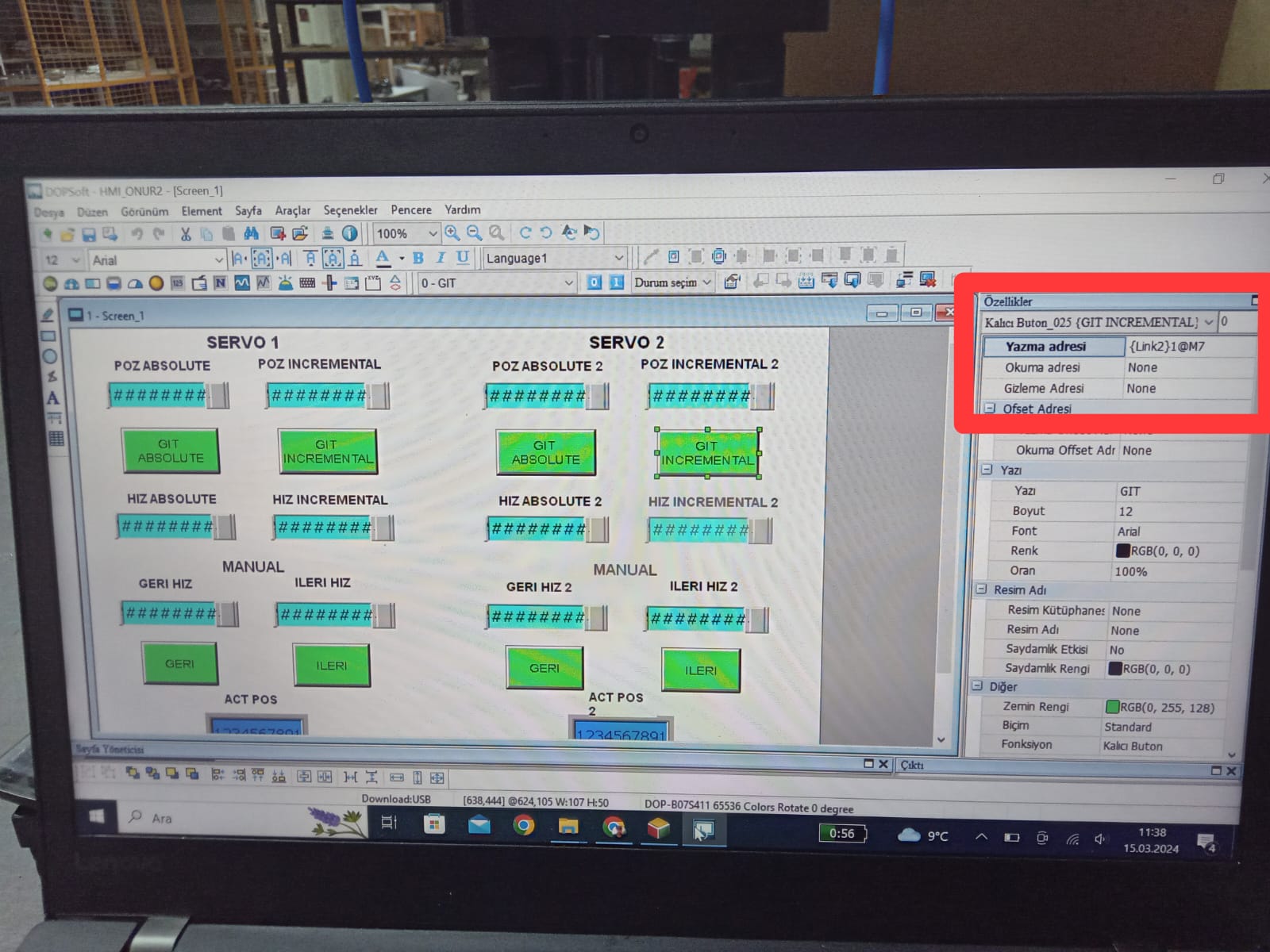

Delta PLC'de tagleri hmi ya nasıl aktarabilirim?

Wpl'de tag'leri csv olarak dışa aktarın.
DopSoft--seçenekler --tag tablosu ile içe aktarın.
