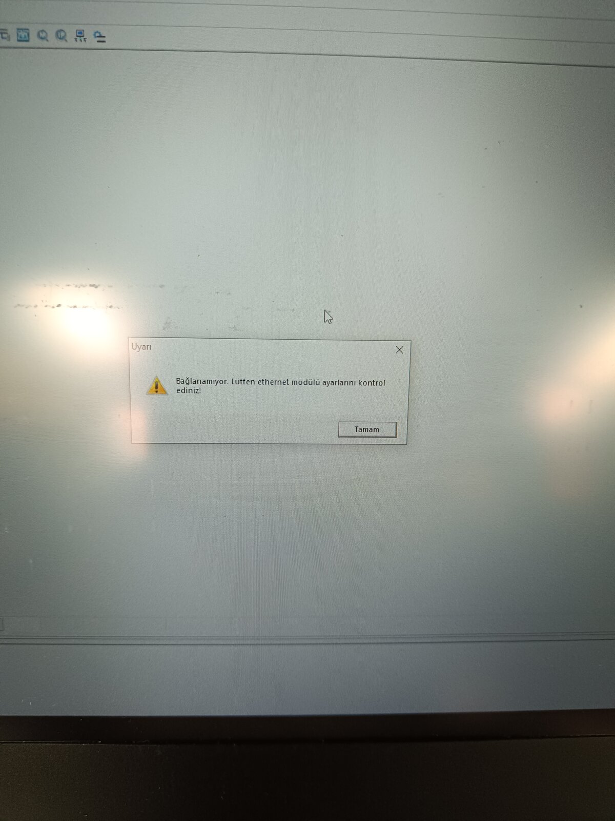

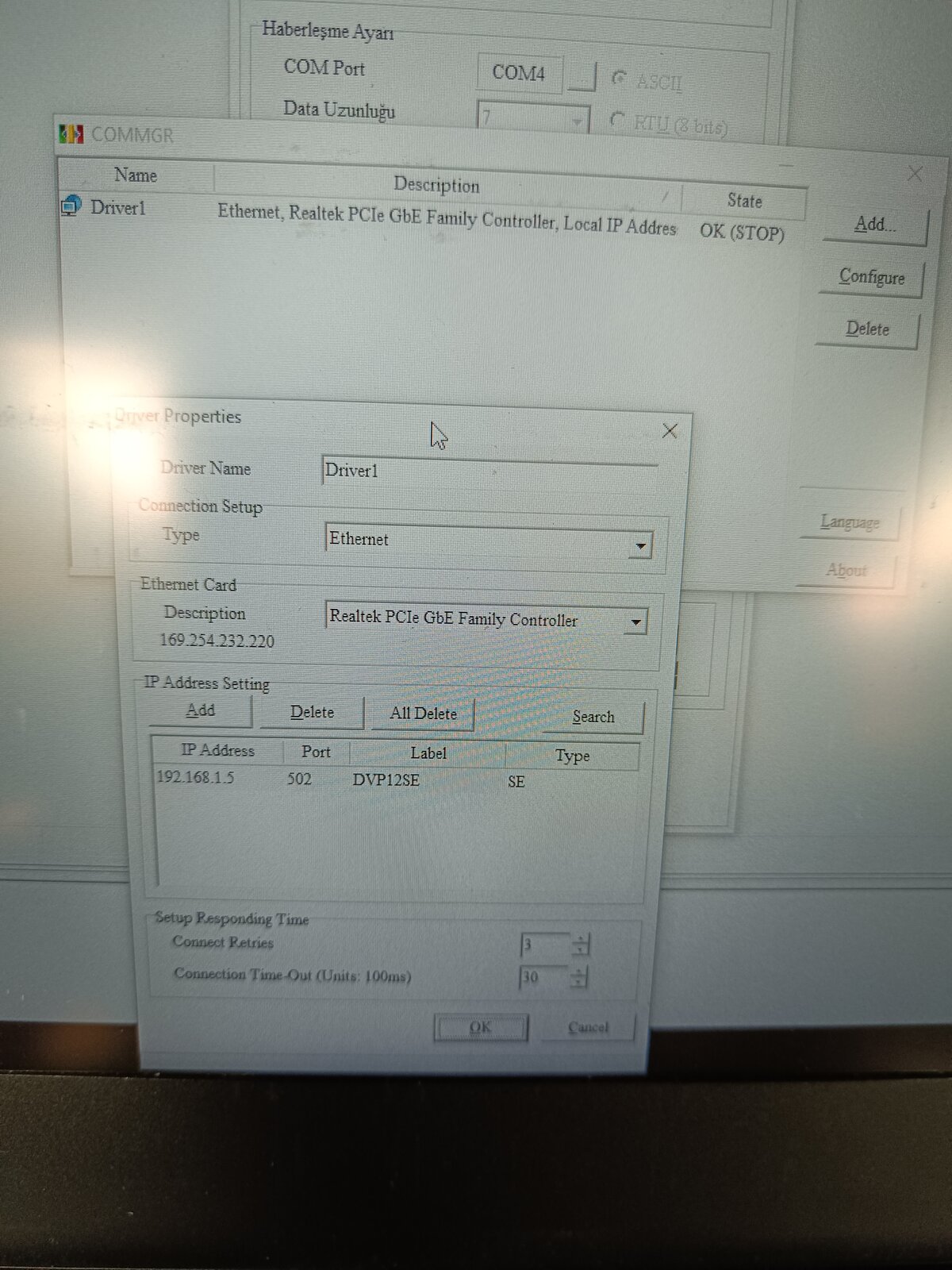

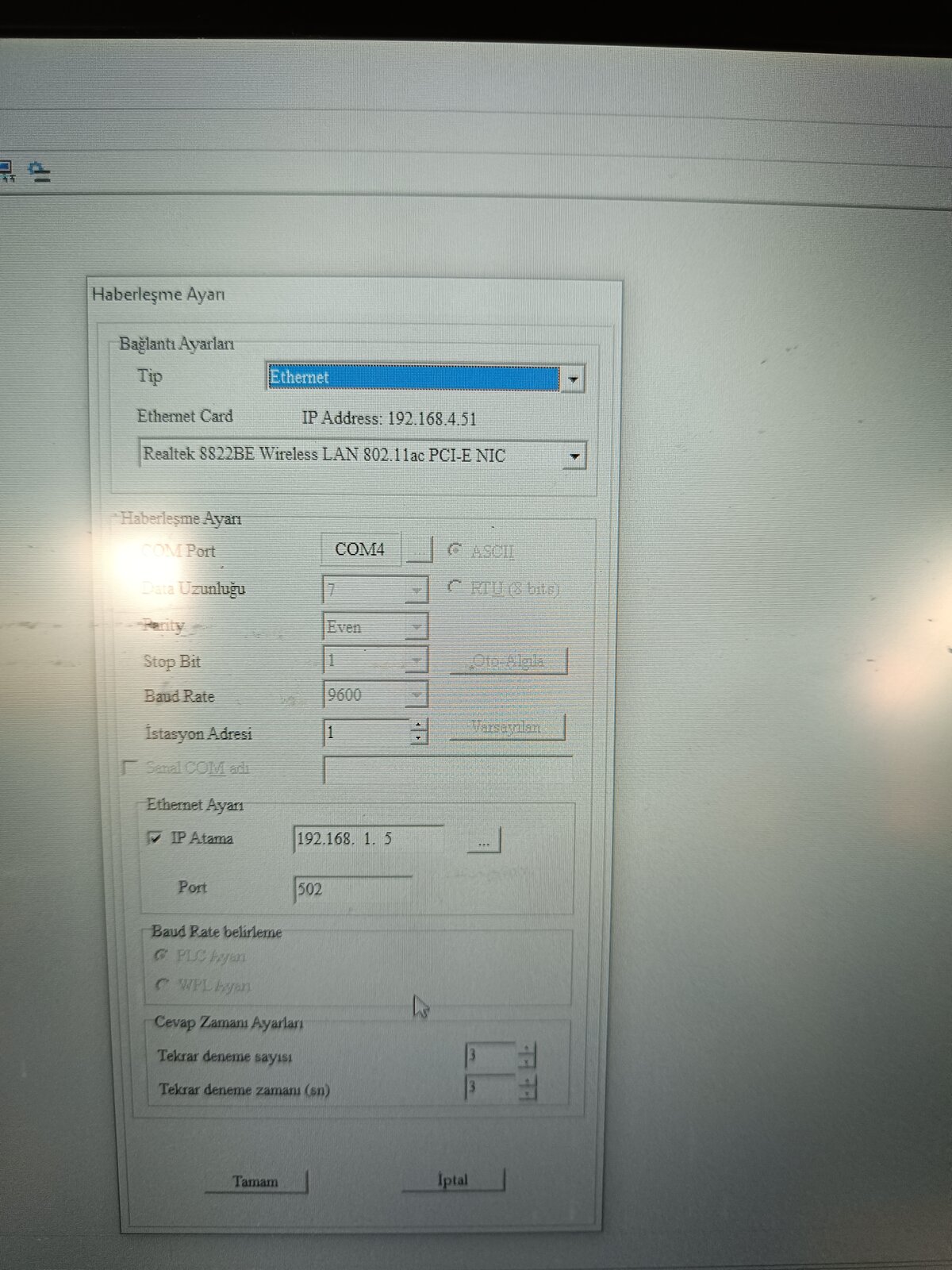

Herkese selam delta plc hiç kullanmadığım için upload yapamadım aşağıdaki resimde de görüldüğü gibi commgr üzerinden plc yi görüyor fakat upload etmek istediğimde hata veriyor aradaki yapılması geren işlemler ile ilgili yardım edecek olan varmı?
Plc 12se serisi

Ethernet Card bölümünde yazan ip adresini, plc ile aynı ağa dahil edin yani şunu demek istiyorum.
Plc ip adres : 192.168.1.10 ise
Siz PC nin adresini: 192.168.1.11 gibi yapmanız gerekmektedir
