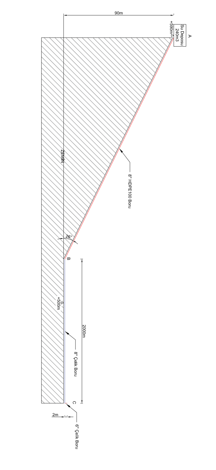

Debi&Basınç konusunda yardıma ihtiyacım var.

Arkadaşlar Merhaba,
Paylaşılmış olan dokümandaki C noktasındaki 6'' lik çelik borudan çıkacak olan suyun debisi ve basıncı kaç olur yardımcı olabilecek arkadaş var mı acaba? Ben bir hesaplama yaptım fakat debi değeri çok yüksek değerlerde çıktı ve yanlışlık yapmış olabileceğimi düşündüm. (Sistemde pompa veya herhangi bir tahrik mekanizması bulunmamaktadır.)

Çap ne kadar küçülürse Debisi de o kadar düşer. Doğru orantılıdır diye düşünüyorum. Sonuçta herhangi bir tahrik yok iken geçerlidir Söylediklerim.
