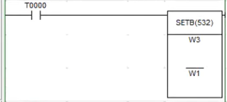

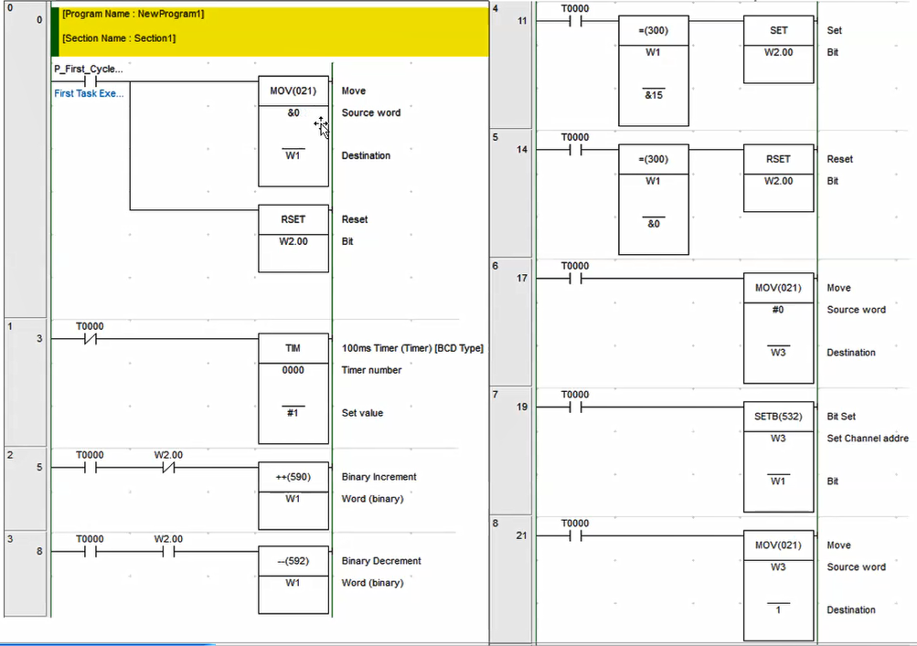

cx programmerda bulunan setb bloğunun olayını kavrayamadım
burda mesela w3 w1 kullanılmış ama bu blok sadece kaçıncı aktif etmek istiyorsanız onun için kullanılmıyor mu rica etsem yardımcı olabilirmisiniz?
Dediğiniz gibi kullanılıyor ama sizin programda değişken olarak tanımlanmış.
W3 word değişkeninin bitleri W1 word değişkeninin değeri kadar aktif ediyor.
Şöyle düşünün W1 1 ise W3 ün 1.bitini aktif eder. W1 4 ise W3ün 4.bitini aktif eder.
teşekkür ederim cevapladığınız için bir sorum da w3 ü nasıl 1 e taşıyor orda da bir alan belirtmesi gerekmez mi bilmediğim için soruyorum.
peki bir şey daha sormak istiyorum böyle güzel örnek bulabilceğim bir site gibi yer var mı değişik örneklerle algoritma geliştirebileceğim bilgi edinebileceğim bir kaynak
1 orda bir word alanı aslında önüne & işareti koymuş olsa rakam olurdu. Direk 1 yazdığı için omronda adres tipleri arasına giriyor ve bir word alanıdır.
