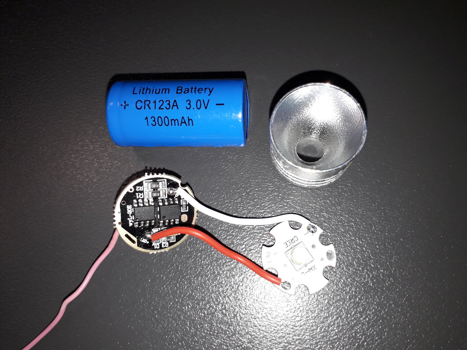

Merhaba arkadaşlar hayırlı günler anlamadığım bir konu hakkında size danışmam gerekiyor yurt dışından resimdeki 700 lümenlik led+driverını sipariş ettim 700 lümen diye geçiyor fakat ben bundan bir türlü 700 lümeni alamadım elimde 600 lümenlik başka led var fakat o daha parlak bu yansıcı reflektör ile alakalı diyebilirsiniz fakat ona baktım değiştim her türlü diğeri daha iyi hatta açınca odayı tamamen aydınlatıyor bile bu led sürücüsüyle alakalı olduğunu düşünüyorum resimdeki pil ile denedim 30 wattlık adaptör ile de denedim sonuç aynı benim bilmediğim bir şey mi acaba?

Elinizdeki ledin değeri muamma. O yuzden yorum yapmak zor.
Bu noktada ledden gecen akimi ve gerilimi olcmeniz faydali.
Driver bilginizi led bilginizi bu olcumle karsilastirmaniz lazim.
Mesela driver uzerinde 2 entegre goruyorum. Bunun sabit akim degeri 700 ma oldugunu tahmin ediyorum. Bu bilgileri netlestirin sonra led devresinin olcumu ile bu degeri karsilastirin. Sonuca az cok ulasirsiniz.

Sipariş verdiğim yerdeki driver ve led bilgileri bu şekilde fakat ben bunu 5 volt ile yaktığımda 0.6 amper, 3 volt ile yaktığımda ise 0,14 amper akım çekiyor şimdi burada güç kaynağı olarak güçlü bir power kullandım ama yine olmadı istediğim gibi

Ölçtüğünüz degerler ile sayfadaki degerler birbirini tutmuyor.
5 volt ile beslediginizde lambaniz 3 watt gucunde calisiyor. Voltaji düşürdüğünüzde guc dahada dusuyor.
Bu noktada driver mi ledmi arizali bilemiyorum.
Driver uzerinde asiri isinan parca varmi? 5 volt gucu ne ile veriyorsunuz? Pil mi guc kaynagi mi? 5 volt ile beslediginizde besleme voltaji 5 volt olarak kaliyormu yoksa cokme oluyormu?

akşam farklı driverlar ile deneyeceğim ve çalışırkenki voltaj değerlerine de bakacağım umarım ledler sahte gelmemiştir.

Gördüğüm kadarıyla elinizdeki sahte, netteki aynı modelin görsellerini araştırın yine. Hiçbirinde 2 tire çizgisi görmedim (xm--l).
orada parlamadan dolayı gözükmemiş ama şimdi kontrol ettim orada tek çizgi var iki tane yok.
