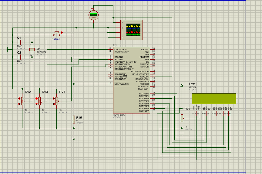

arkadaşlar aşağıdaki kodu proteusta denerken cpu load hatası alıyorum ve 18f5650 ile denedim yine aynı
sorun yazılımda ama çözemedim. 0,1,3 nolu analog girişlerden sinyal alıyorum bunları karşılaştırma islemine tabi tutup pwm e dönüstürüp ekranada yazıyorum proteusda denerken pwm sinyalinde donmalar oluyor cpu %60-80 oluyor.proteus dosyasını yüklemek istedim ama siteye yükleyemedim.

ha bu arada adc okuma sırasında 20 us bekleme verdim proteus kabul etmedi 100 yapmak zorunda kaldım eğer biriniz derleyip sonucu söylerse sorun bendemi anlıyacam proteus ve ccs c yeniden kurdum
