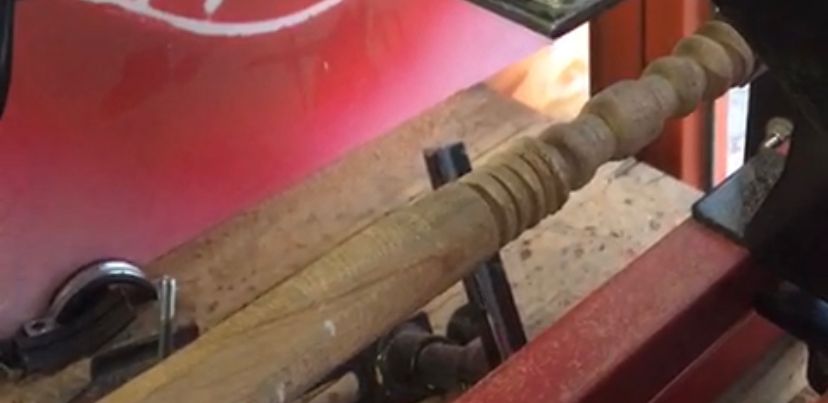

Sevgili kontrol kalemi ailesi, Bir abim çocuklar için gelişim oyuncakları yapıyor ve toplu bir sipariş almış. Kendisi ufak bir tornada bu ağaçları işliyor. Ancak toplu sipariş olunca benden yardım istedi.
Bende ufak bir CNC router var.
Abim, aşağıdaki şekli yapıyor tornada, ben bunu cnc de yapmak istiyorum.
Aşağı/Yukarı ve Sağa/Sola giderek. Ama bu işlerde çokta usta değilim.
Çizim 2D olarak elimde var ama Z'nin bu eğimleri nasıl yapacağı konusunda bir türlü beceremedim. İnternette baktım örnekleri var
Örnek: https://www.instagram.com/reel/CtXL6MiJE3r/ Acaba bunu nasıl yaparım? Bana Balık tutmayı öğretebilir misiniz?

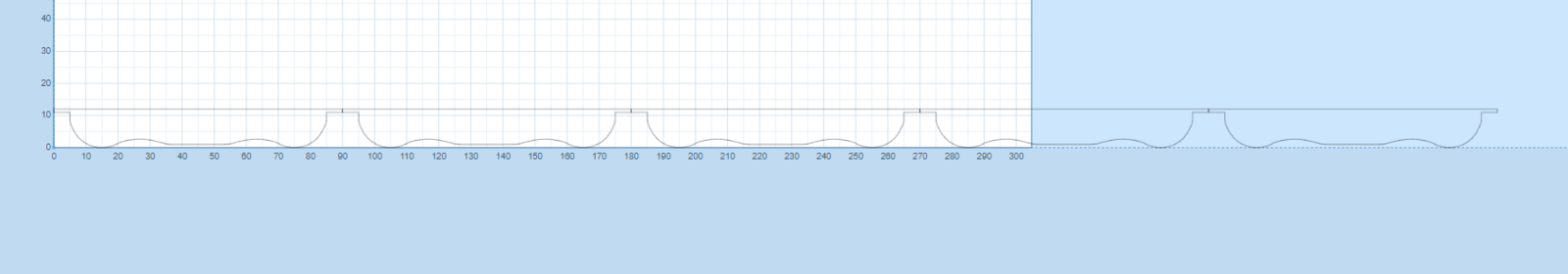

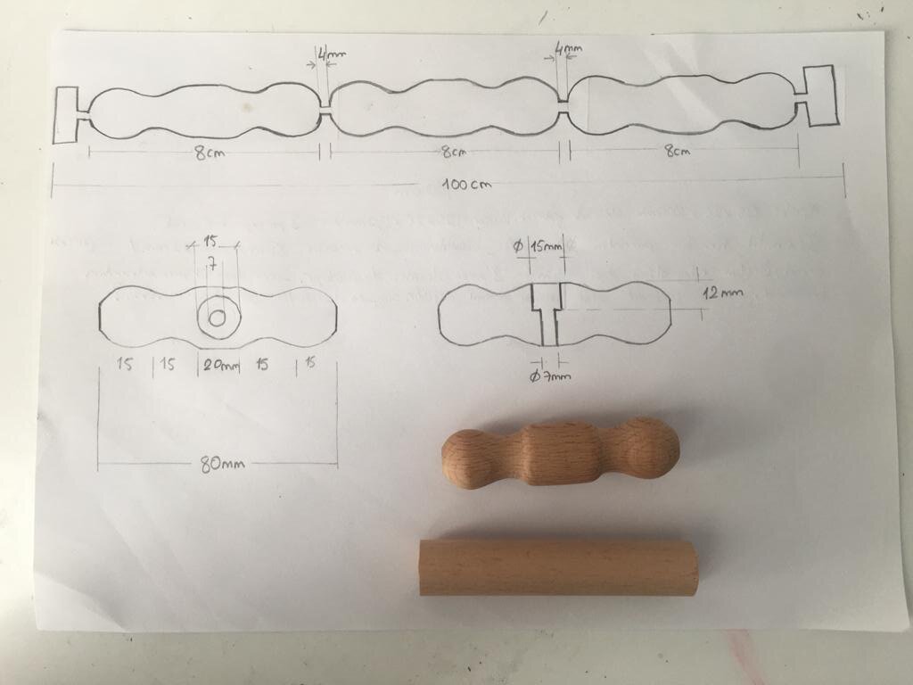

Selamlar, Hocam bana kendi çizimini gönderdi. Aşağıdaki gibi.
Bende bunu 2D olarak çizdim. (SVG ve DXF hali ektedir. Hocam kendisi aynı ayda 3 tane yapıyordu el ile benim CNC ise 53CM kesim alanı olduğundan ben 5 adet kesebilirim.
Yani bu şekilde.

çizdiğim dosya Elcik diye adlandırdığımız parçanın tam yarısı (birleştirme kısımları olmadan 80mmx120mm Birleştirme için 5mm eklediğimde 90mmx120mm) 2 kenarına bir diğeri ile birleşme mesafesi olarak bıraktım.

Sap 6MM uç 2MM bir uç kullanmayı düşünüyorum ama olmaz ise sap 6mm uç 6mm bir tane daha Ball nose denilen uç kısmı yuvarlak olan uç kullanacağım.
