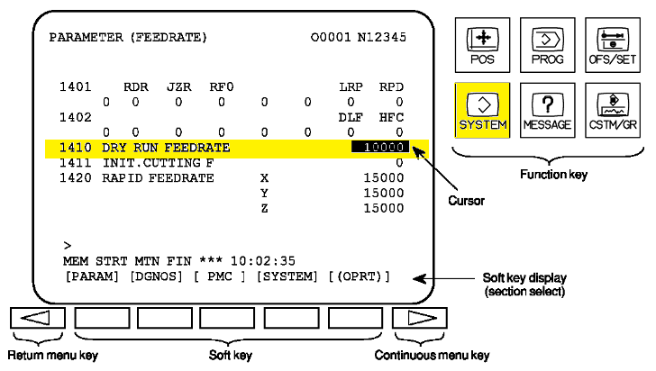

İyi günler dilerim ustalarım accuway ut300 oi tf panel cnc tornamız var. DRN ayarı çok yavaş kalıyor F400. Bunu yükseltmesini bilen ustalarım varmıdır teşekkür ederim
SYSTEM tuşuna bir kere basın PARAMETER ekranı açılacak,
Dry Run DRN ayarını buradan değiştirin
