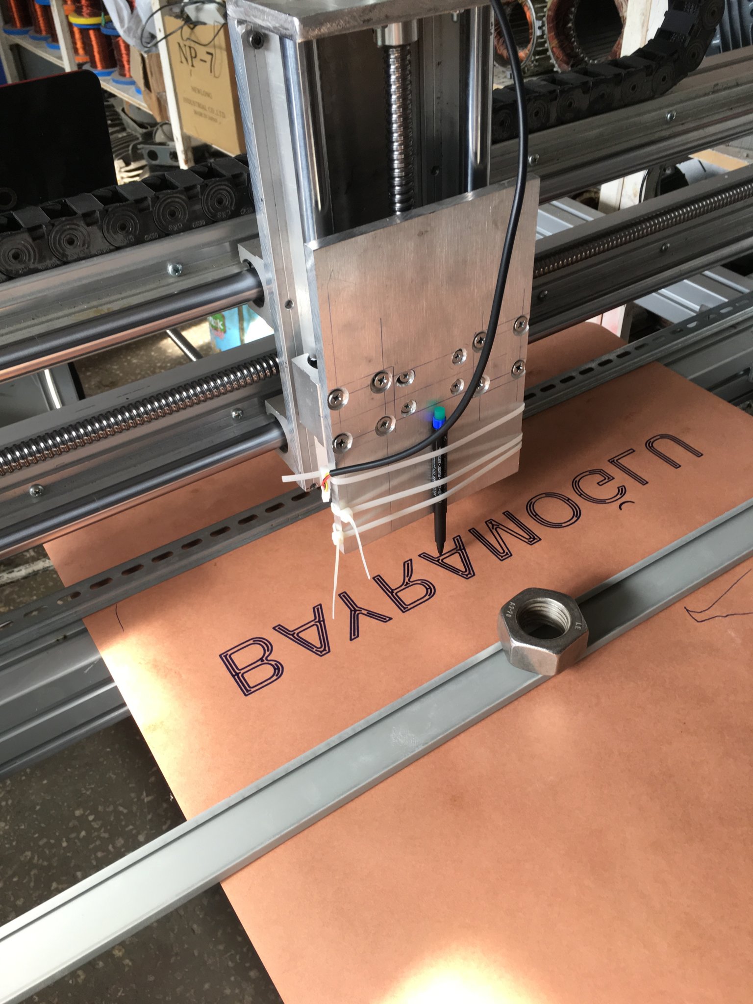

Merhabalar, Arduino CNC yaptım yazı ve resimleri ters yazıyor yani kağıdın arkasını çevirince doğru oluyor fotoğraftaki gibi yazıyor. Nasıl düzeltebilir acaba.

gcode'u neyde üretiyorsun? arduino'ya hangi firmware'i kurdun?
ya gcode'u üretirken x değerlerini - ile çarpacan, ya da firmwareden düzeltecen bence bu işi. kablolama ile de çözülebilir ama o daha karışık olacaktır bence.
grbl programı ve easel online sitesi ile yazdırıyorum, kodu yükleyince düz gözüküyor ama yazmaya başlayınca ters

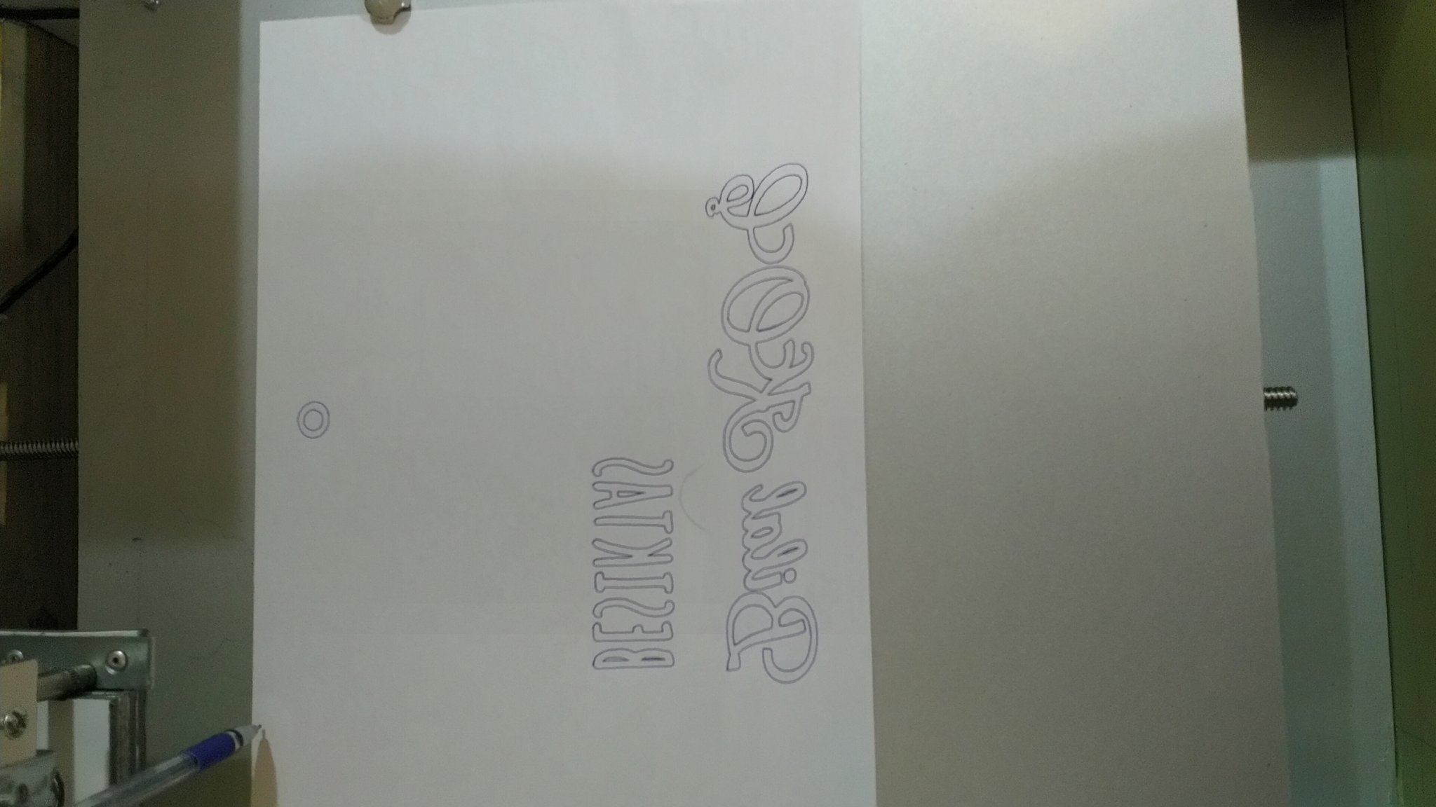

Ben hepsini denedim olmadı

Nasıl çözeceğiz bu sorunu yokmu yardımcı olacak?
