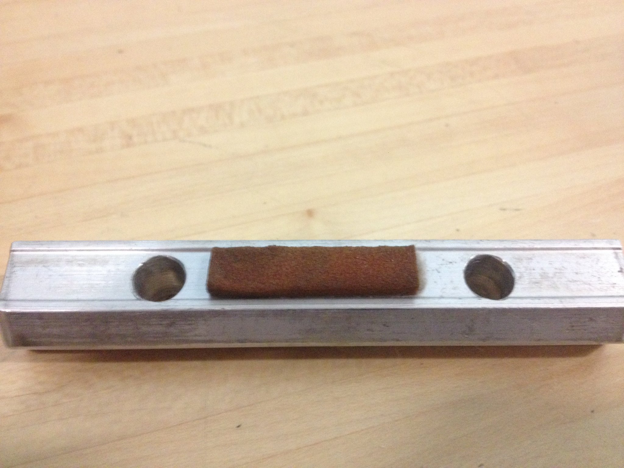

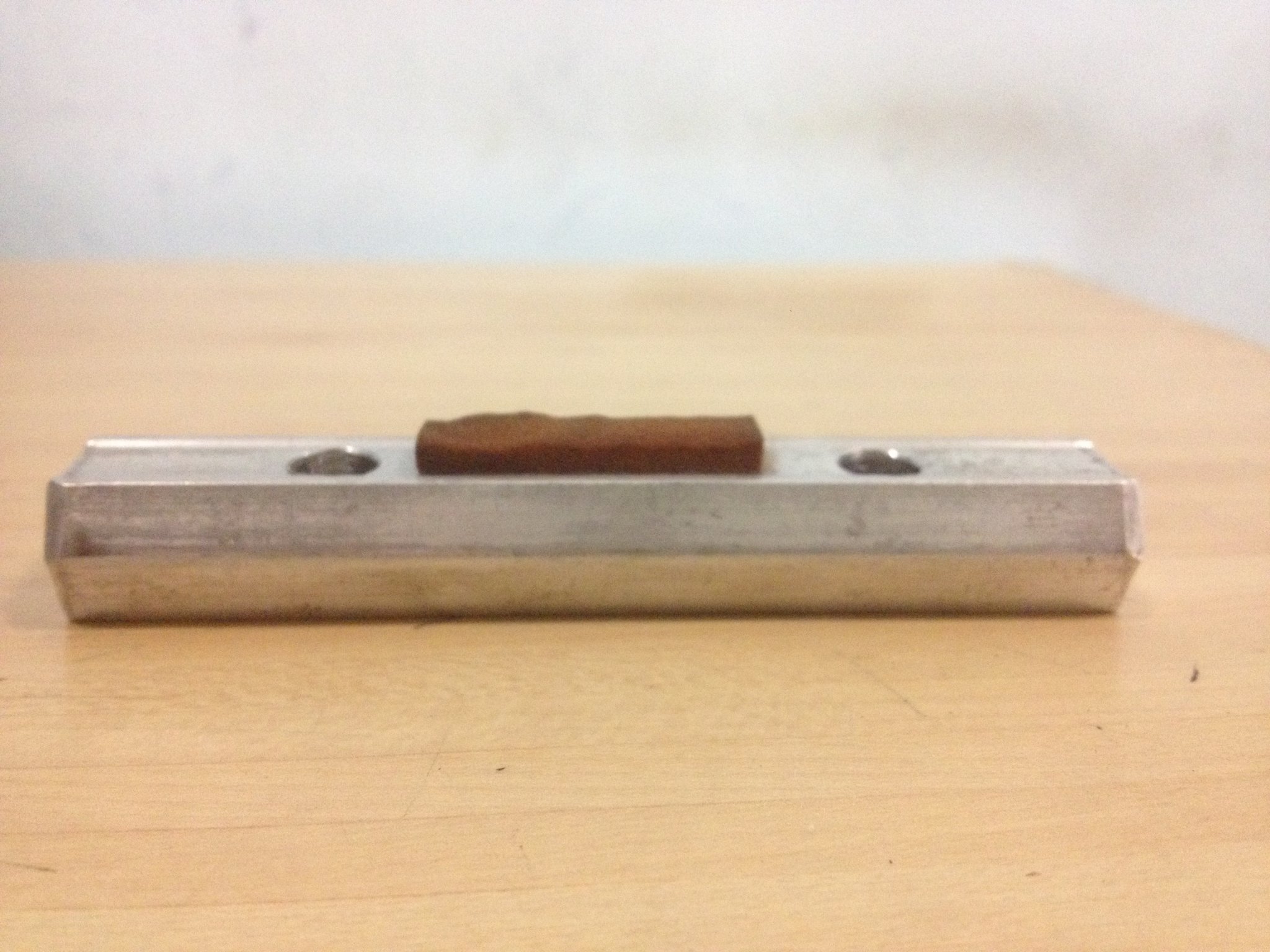

3-Bu titreşim sönümlendirme için somun ile yapılan bağlantılarda profiller arası plastik parça ,vibrasyon izelasyon takozu gibi parçalar kullanılıyormu? Örn resimdeki gibi

titreşimin azalması için genellikle demir döküm yada epoksi beton karışımı kullanılıyor bunlar içinde kalıp yapılması gerek

Sigma profiller satın alınıp somun ile bağlantı yapılıyor ama,somun civata bağlantısında defalarca sökülüp tekrar mı montaj yapılıyor? tek bir seferde montaj yapılabiliyordur diye düşünüyorum.
